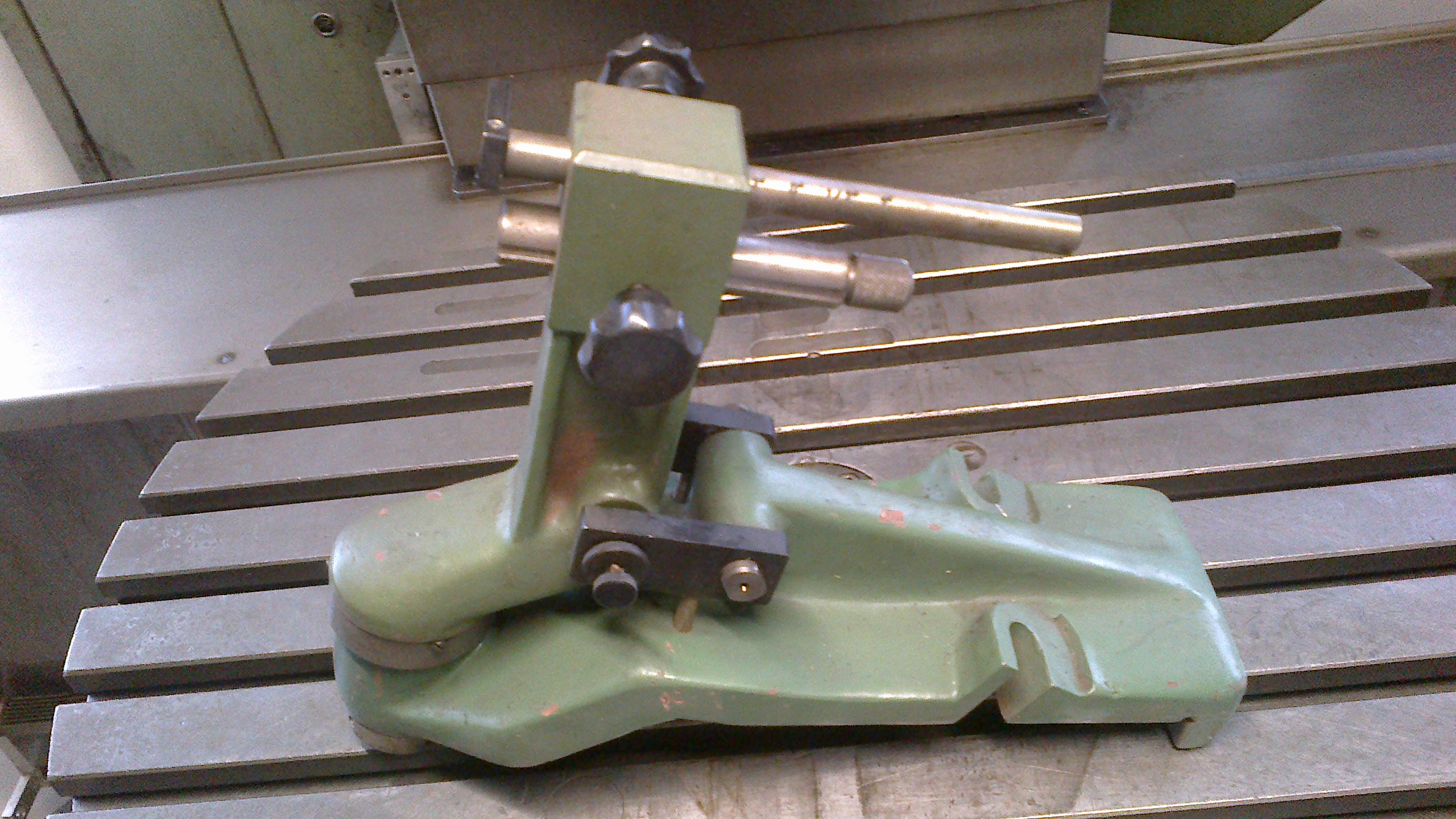

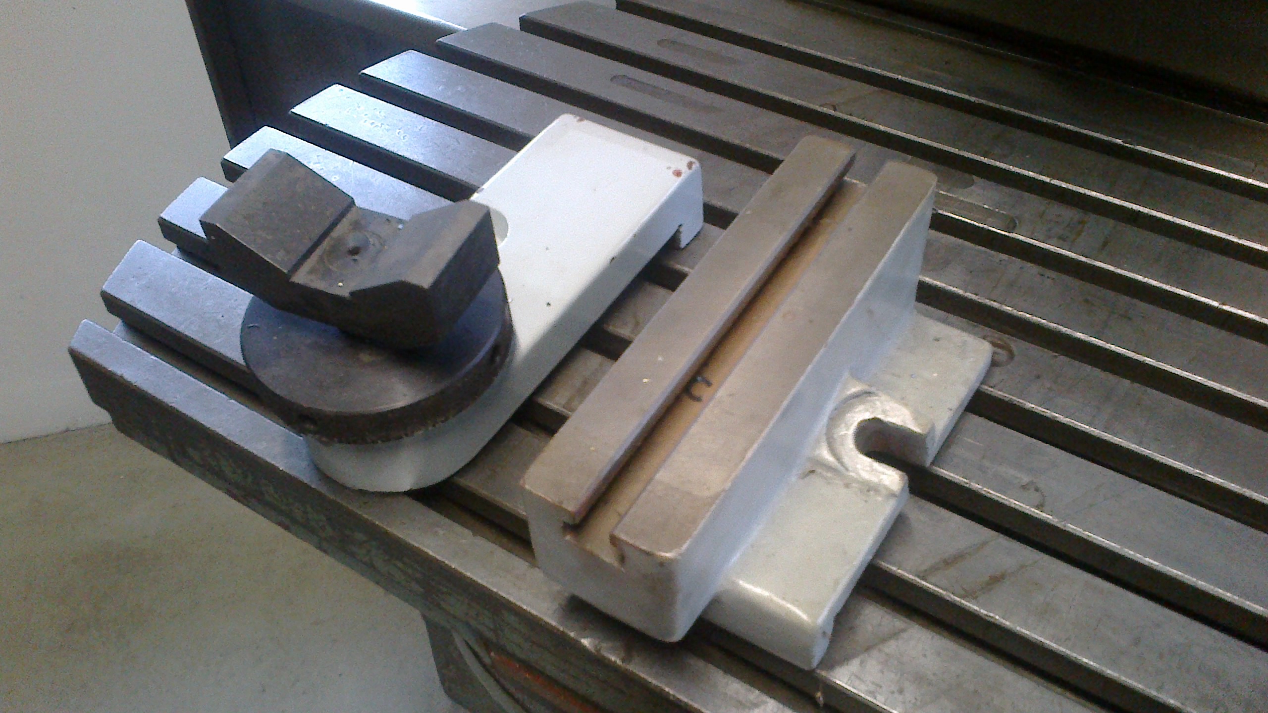

Dostal jsem k brusce na kulato tyto přídavná zařízení, ale nevěděli k čemu to je, poradí někdo?

Zelené rádiusový orovnávač

to šedé vpravo je spodek z výklopného orovnávače a to zelené bych spíš řekl zaoblovač hran, ono to vypadá podobně, ale tohle bych řekl, že je jen na hrany :)

U toho zelenýho jsou na té horní tyčce vyražený hodnoty ve stupních 1st 1/2st atd. Má to uprostřed nějakej pant a dole jakoby se to mělo točit ano.

Tumlík má samozrejme pravdu,myslel to isté ale nenazval som to správne,,zaobluješ tým hranu kotúča na požadovaný rádius,

Tá prvá fotka, "zelená vec" je rádiusový tvarovač / zaoblovač brúsnych kotúčov. V spodnej tyčke je Morse kužeľ 1, tam sa vkladá diamant - monokryštál. Na hornej tyčke je stupnica, tá Tvoja je v palcoch? Na hornej tyčke sa nastaví hodnota požadovaného rádiusu tak, aby koncový doraz smeroval dole. Diamant sa oprie o doraz, zafixuje a horná tyčka sa uvoľní a dá do zadnej polohy. Tuším že max je pri týchto orovnávačoch R25, čiže u Teba asi 2 palce. V spodnej časti sú dva bočné dorazy, dajú sa nastavovať skrutkami na presno.
Druhá fotka na ľavo je otvorená opierka pod veľké a ťažké kusy.
Druhá fotka na pravo je ako základ pod príslušenstvo, dá sa na to nahodiť výklopný orovnávávač ako spomenul Tumlik, ale videl som na to napr aj lunetu (myslím že tá bola vyrábaná), rôzne kocky na odchylkomery a podobne.
