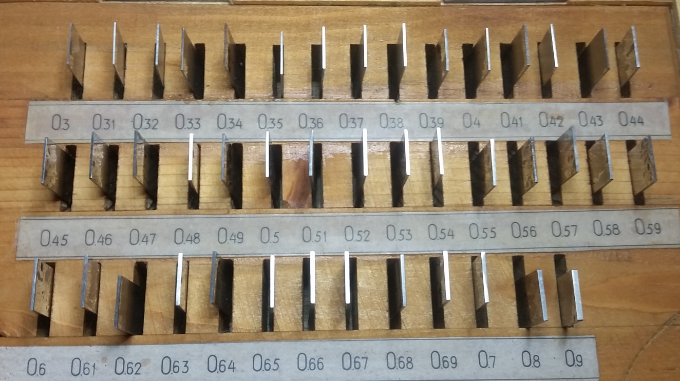

0,5 johansonka + přeložený noviny + tři cigaretový papírky.
Na tyhle miniúhly jsme měli sinusový pravítko, který bylo v rovině když jsi ho podložil 10mm johansonkou.
Už jsi viděl takovýhle johansonky ?

Pakárna je v tom, že v normální sadě je rozměr 1 mm a pak už jen 0,5. Nejbližší rozměr co nastavíš je 0,5 + 1,37 a pod druhý váleček // pokud to není na čepu // musíš dát 1.
Jenže takováhle sestava je dost nestabilní, takže pak většinou lezeš okolo mašiny, nadzvedáváš rohožky a komentuješ to slovy která do slušné společnosti nepatří.
