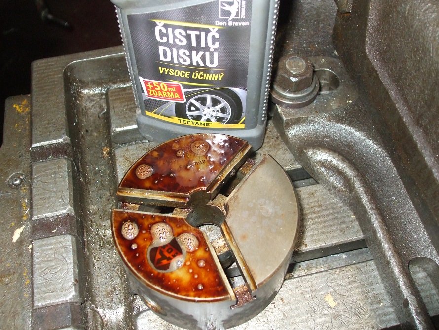

qwer
Příspěvky: 1441
Registrován: 8. 4. 2008, 8:09
20. 8. 2020, 7:57
Úplne super je tento čistič diskov, stojí pár korún.

Ja som to tvoje video videl miki ale čo si to tam nastriekal za ekrazit? 😀
Basthomas
Příspěvky: 59
Registrován: 10. 6. 2017, 1:50
20. 8. 2020, 8:29
To je ten na sporaky?
Miki2t
Příspěvky: 508
Bydliště: Levice SR
20. 8. 2020, 8:46
well done odmasťovač za studena, v coop jednota za 2,5 €
