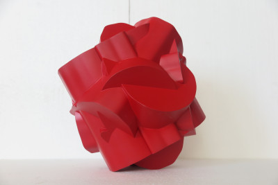

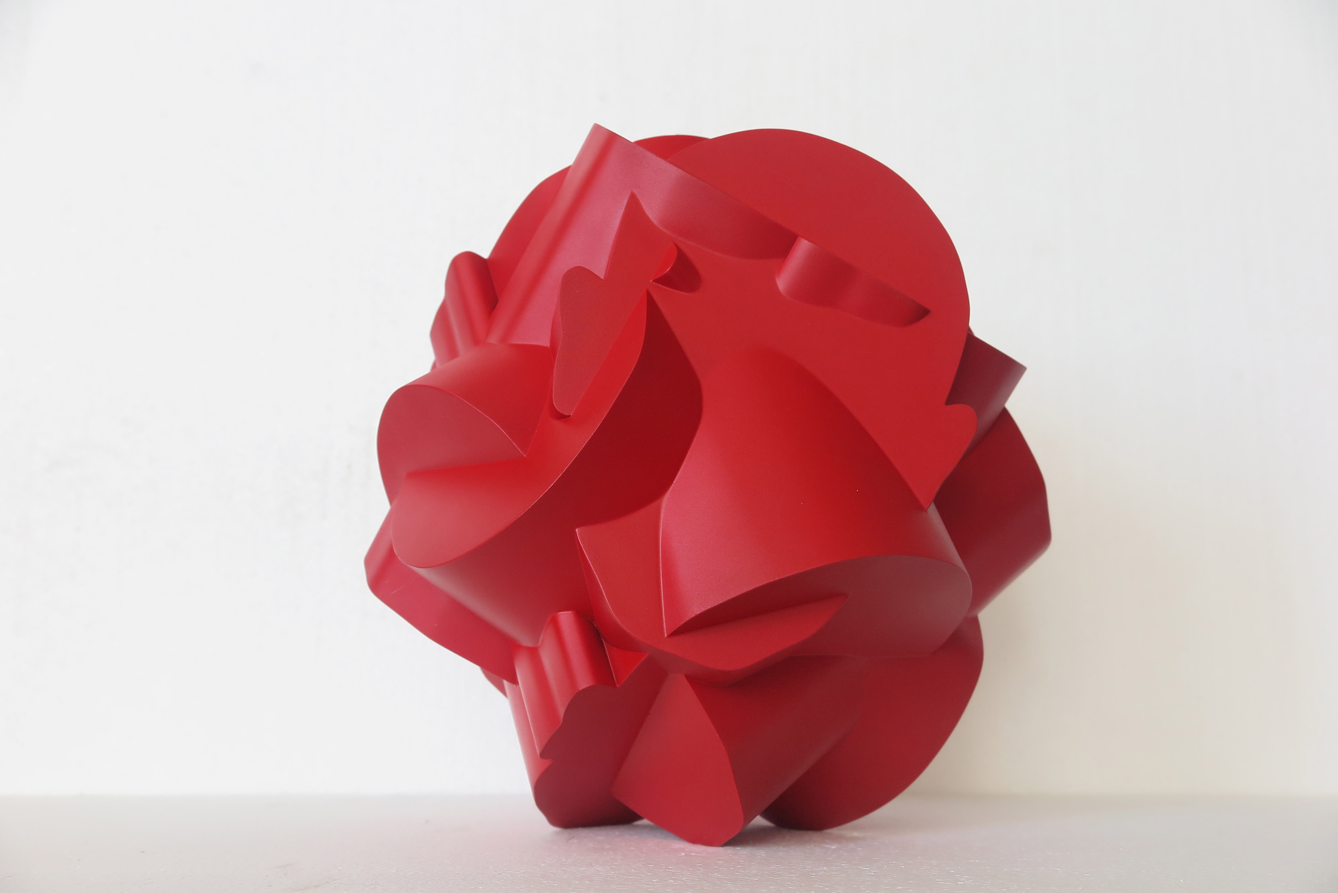

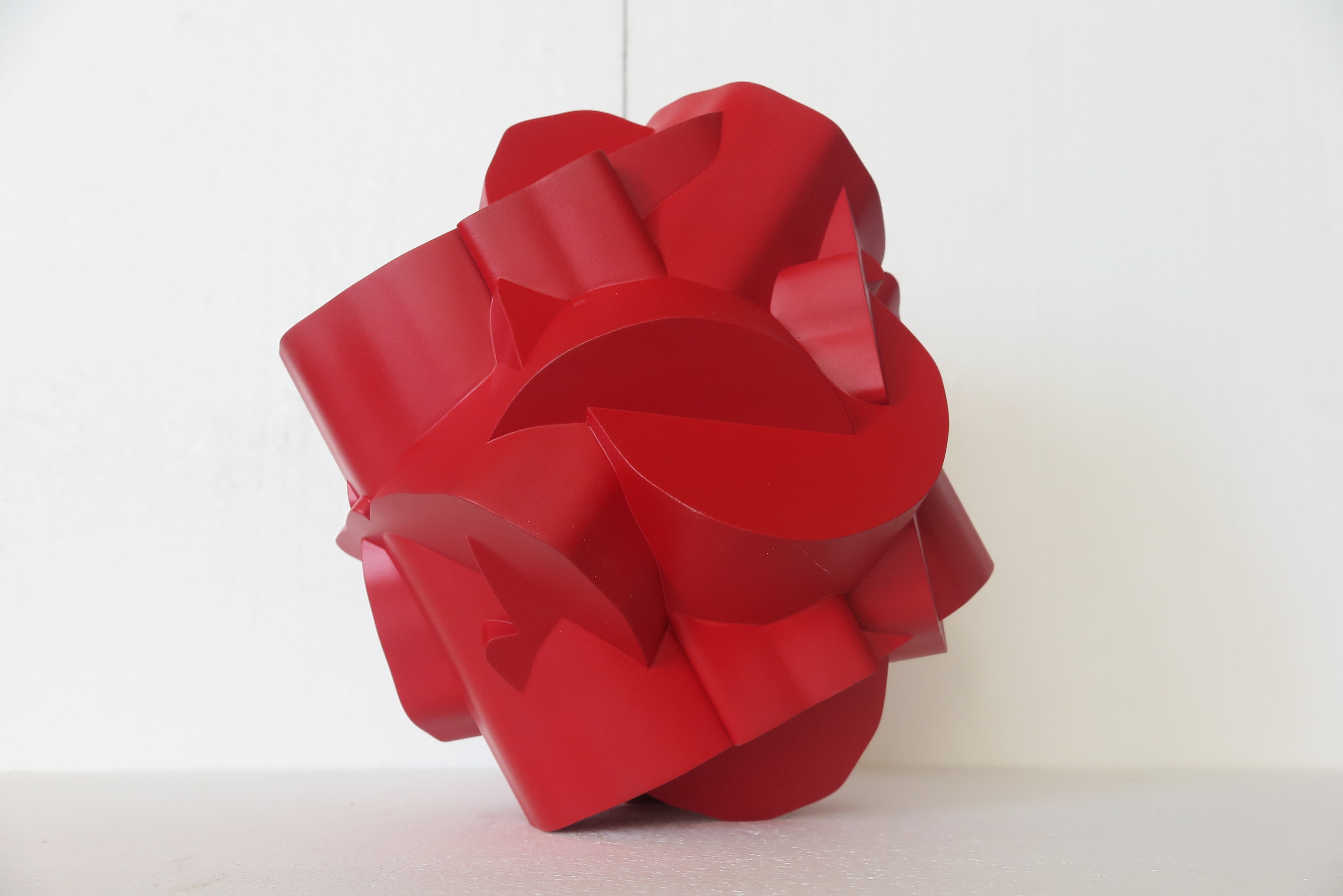

Zdravím
chtěl bych zde zjistit přibližnou cenu za vyfrézování poměrně rozměrné plastiky, foto modelu v měřítku 1:10 přikládám v příloze. Rozměry jsou cca 320 x 330 x 330cm, předpokládám tedy rozdělení na více částí podle možností stroje. Představuji si frézování z polystyrenu, který následně zpevním a povrchově upravím. Data dodám v požadovaném CAD formátu.
Díky,
P

co 3D tisk?
Pady
Příspěvky: 24
Registrován: 19. 8. 2020, 10:30
Příspěvek 20. 8. 2020, 10:55
3d tiskem je vytištěný model (1:10), v desetinásobném měřítku je to myslím nesmyslné.

Příspěvek 23. 8. 2020, 9:16
Kdyby si člověk hodně pohrál tak se to dá rozdělit na díly vyřezatelné na drátové řezačce polystyrenu.
Bude to sice makačka to rozdělit a následně celé sestavit, ale cena bude řádově menší než když to bude dělat mega CNC.

Dost jsem o tom přemýšlel a ano, teoreticky je to proveditelné. Ručně jsem drátem vyřezal už leccos a tohle by bylo tak krkolomné, že jsem se rozhodl to zde takto poptat.
CNC by na to snad nemuselo být úplně hrozně mega, dovedu si to představit z cca metrových bloků, které sestavím a tolerance je zde spíš optická než technická.

Příspěvek 24. 8. 2020, 1:37
Kdybych byl postaven před úkol to nějak realizovat, tak bych model vhodně natočil a virtuálně ho rozřezal na vrstvy o výšce třeba 20mm.
Nakoupil bych velký balík polystyrénových desek 20mm a vyřezal bych to horkým drátem jako 2D objekty.
No a pak samozřejmě nalepil na sebe.
Pokud by se chtělo, tak by se daly i jednotlivé vrstvy trochu optimalizovat a udělat tak model dutý (pro ušetření materiálu).
Pokud by to byla příliš velká plocha, tak by asi nebyl problém každou vrstvu ještě rozdělit třeba na 4 kvadranty a ty řezat samostatně. Pak se to dá vyříznou i na celkem malém stroji, který asi bude snadněji a levněji dostupný.
Stejně se tomu bude dávat nějaký festovní povrch, takže trocha broušení před jeho aplikací by se asi snesla. Případně místo broušení použít ruční dořezávání malým ručním horkým řezákem.

Příspěvek 24. 8. 2020, 7:01
To je určitě taky možnost. Dokonce by to nemuselo být po vrstvách celého objektu, ale po směru tažení jeho částí, aby to nedělalo zuby a vrstva by mohla být vyšší.
Stejně by mě ale pro srovnání ta cena za CNC zajímala, třeba se to vyplatí.
