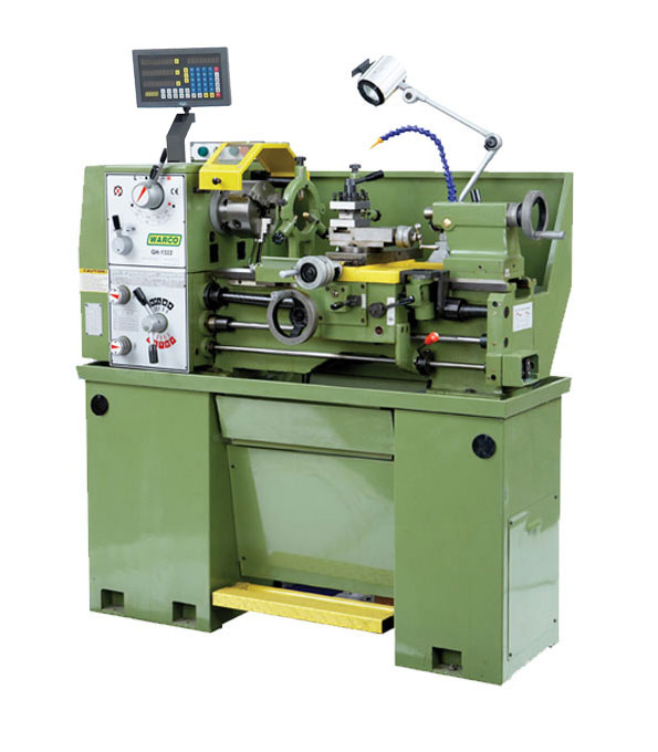

Dobrý den,
hledám někoho kdo vlastní nebo dělal přímo na tomto soustruhu:
Warco GH1330 hrotový soustruh na kov s převodovkou, DRO, 400V - 700 kg
https://www.primadilna.cz/Warco-GH1330- ... -d6743.htm
Tento má točnou délku 750 mm a dělá se i v 550 mm, ten by mi na ukázku stačil také.
Zajímají mě reference, reálné reference, vím že jde o čínu, ale já chci něco co si nechám přivést, zapojím a mohu začít...
Popř. pokud by jste věděli o novém soustruhu minimálně stejných ideálně lepších parametrů v podobné ideálně nižší ceně budu rád za doporučení. Nebo pokud někdo ze zdejších členů je přímo obchodník s podobnými stroji budu rád za případnou nabídku.
Rozhodně chci stroj před koupí vidět v akci, jsem ochoten přijet a dotyčnému za ochotu i zaplatit, čas je dnes drahý.
Děkuji za pozornost práci zdar :)

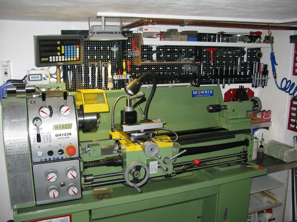

Mám od Prima dílny GH1236
https://www.primadilna.cz/Warco-GH1236- ... -d5845.htm
Dodělávali mi podstavec a dodali na místo včetně montáže.
Časem jsem si nechal dodělat i frekvenční měnič.
K vidění u Pelhřimova.

A jaké s tím máš zkušenosti? Nevypadá to totiž vůbec špatně.

Pro mne jako hobíka super věc ale profík může být trošku zklamán.
Zatím mi to vysoustružilo co jsem potřeboval a v mírách hobíka - tzn. na tísiciny si nehraji :D .
Dost mi pomáhá to dig. odměřování.
Trošku mi kapal olej z převodovky a byl i na vodícím šroubu.
Firma přijela přetěsnila ale stejně je sem tam kapka oleje je, tak to už neřeším.
Nedělám na něm denně ani týdně :D a ještě jsem vzhledem k hladině "olejo-znaku" nedoléval.
Soustružím většinou barevné kovy atd. - železo málo.
Nějaké malé vůle na vodících šroubech jsou ale neřeším protože se řídím odměřováním.
Ale na větší úběry materiálu to není - špony max po 1 mm.
Upichování je hrůza - mosaz atd. ještě jde ale železo moc ne - drnčí a brání se.
Používám jen destičky TCMT11xxxx + CCMT06xxxx - protože jich mám nasysleno moc.
Možná by pomohl jiný typ destiček DCMT .... ale to jsem nikdy nezkoušel a zatím mi to na mé "hoblování" stačilo.

Jsem zapomněl napsat že upichuji destičkama MGMN200-G 2mm
Závitové hodinky jsem ještě nepoužil - ani nemám na ně návod.
To samé s tabulkou závitů - tzn. závity jsem na soustruhu nedělal.
Používám očka a závitníky.
