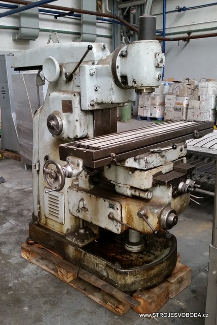

Dominik2000 píše: 31. 8. 2020, 7:02 Ne, potřebuji vertikální hlavu na FA2U, na univerzální frézku. Jestli nevíš jaká to je, hoď sem prosím fotky.
Jasně,
to označení jsem popletl. Je to určitě hlava na FU2a, má ISO 50 a je to takový ten doutníkový tvar. A nasazuje se částečně na trám a přitahuje se tuším dvěma šrouby dole na prsa.

Tady je fotka, kterou jsem si půjčil z netu od jednoho známého obchodníka. Podle štítku je to taky FU2a, toto je ale TOS a tato hlava se montuje ke stroji na klíny.
Tak tuto nemám. Mám tu, co jsem popisoval v předchozím příspěvku.
Podle mě ta moje hlava je MAS.
Milan

Je třeba neplést si holínky a hodinky, tedy frézku FA2V - TOS Holice a FU2A - výrobce MAS,
zatímco FA2V je skutečně malá frézka - nejmenší z řady FA - má asi 900 kg, tak FU2A má skoro
2 tuny. A samotná vertikální hlava k FA2U je absolutně nesehnatelná, sleduju ji už celá léta
Mi_los1

Místo fotky posílám odkaz (nemá s ním nic společného) na frézku, na které je přesně ta moje hlava.
https://www.akkstroje.cz/pdf/detail.php?id=105044
Ještě bych poprosil zkušené, zda by byli schopni vysvětlit, že na štítku je výrobce TOS, mašina je ale určitě MAS...

Nejsem si jist, ale tu FU2A vyráběli po 1948 asi i v TOS Olomouc.

doncarlos píše: 1. 9. 2020, 10:54 samotná vertikální hlava k FA2U je absolutně nesehnatelná, sleduju ji už celá léta
Tiež to sledujem roky a nič. Na fa2 mám hlavu z fa3. Stačilo podložiť kliny.

Nebolo treba nič prerábať, náhon sedí presne. Výška čela vertikálneho vretena je v osi horizontálneho. Stačilo podložiť zozadu upínacie kliny o 20mm.
