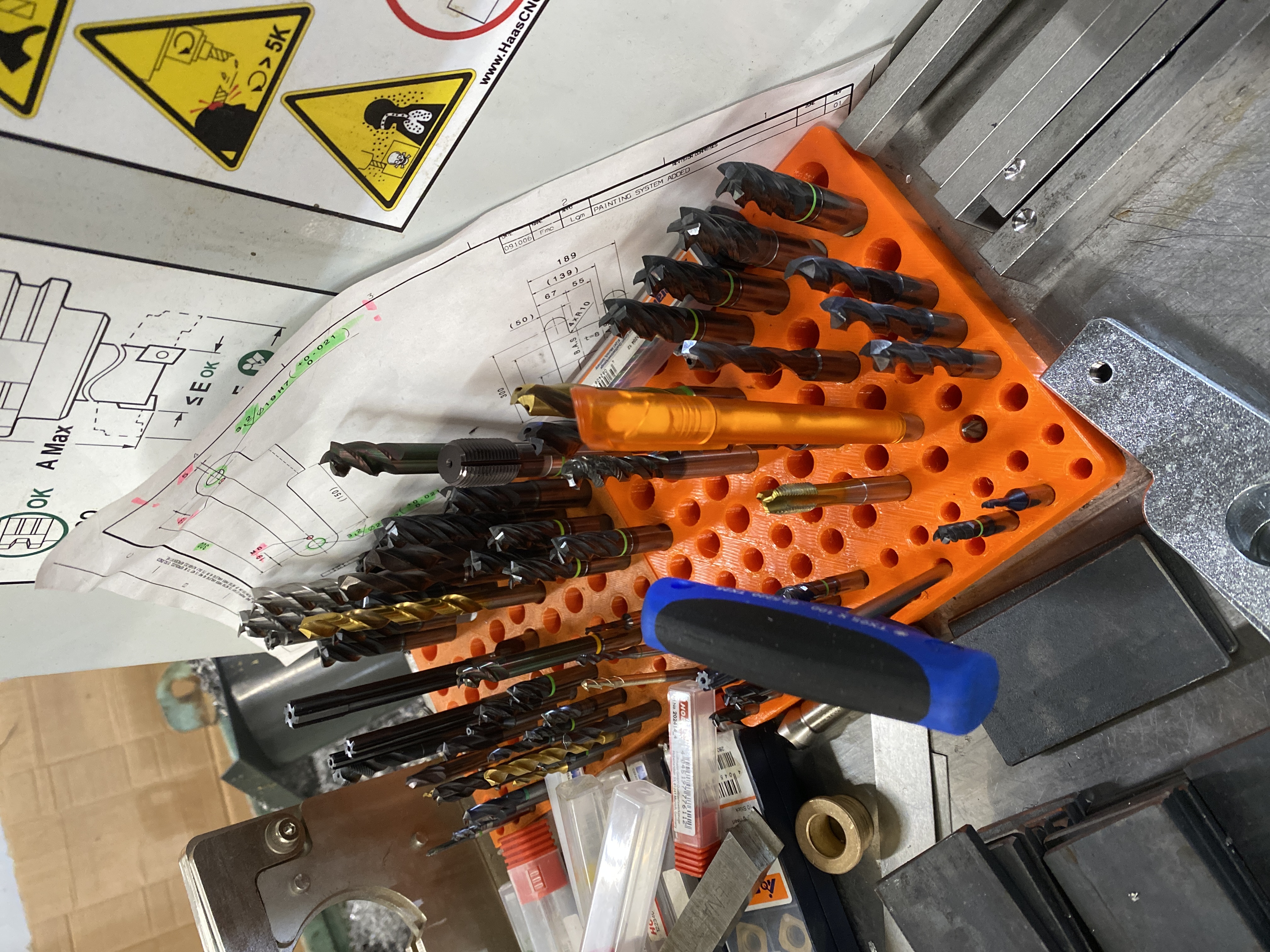

Ahoj všichni,

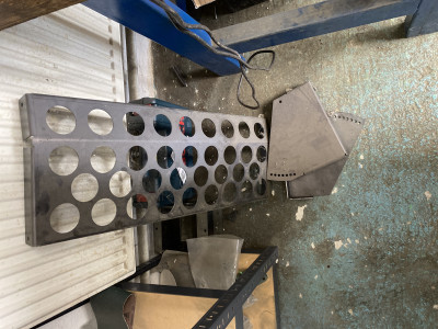

zajmalo by mě, jakým způsobem máte zorganizováno uložení frézovacích nástrojů, které zrovna nepoužíváte.
Naše situace na dílně je taková, že máme aktuálně 2 CNC frézky - upínání nástrojů ISO40.
Za poslední 2 roky jsme nakoupili poměrně dost nových nástrojů a upínačů a začínáme mít problém s nepořádkem v nástrojích.
Upínače ukládáme do stojánků od firmy Pokorný Dačice. to je OK. Máme od nich taky nějaké stojánky na frézy , vrtáky atd, ale nemyslím, že je vhodné mít všechny nástroje (i nové nepoužité) ve stojáncích.
Jelikož ne všichni kolegové dokážou udržovat elementární pořádek, chtěl bych nastavit nějaký systém v ukládání nástrojů.
Můžete mi doporučit nějaké systémové řešení nebo jen třeba vhodnou skříň, organizér nebo něco podobného? Případně jestli poskytnete fotky vašich nástrojů...
Díky.
Příspěvky: 8469
2. 9. 2020, 11:24

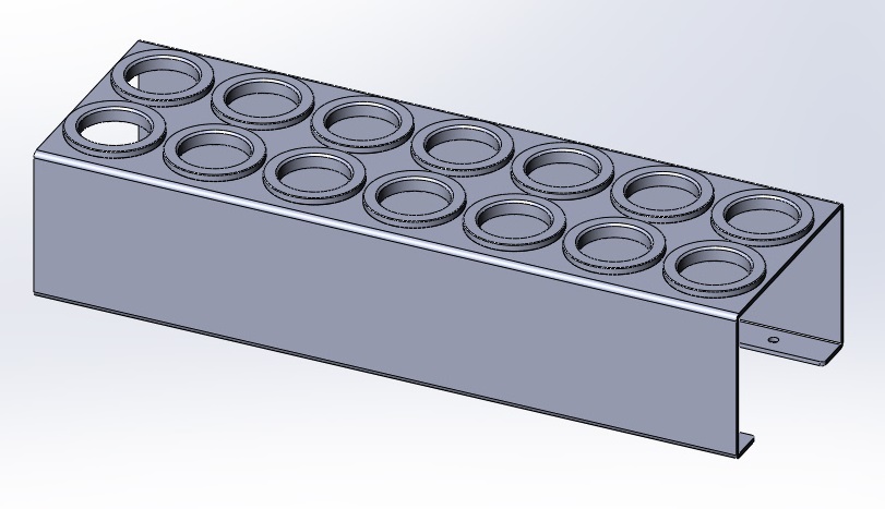

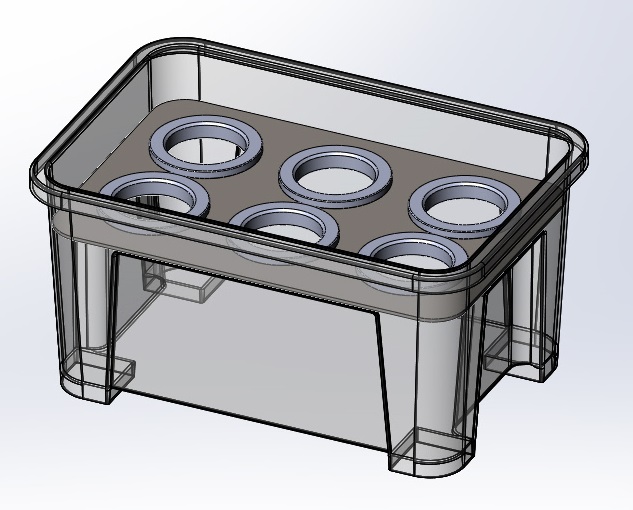

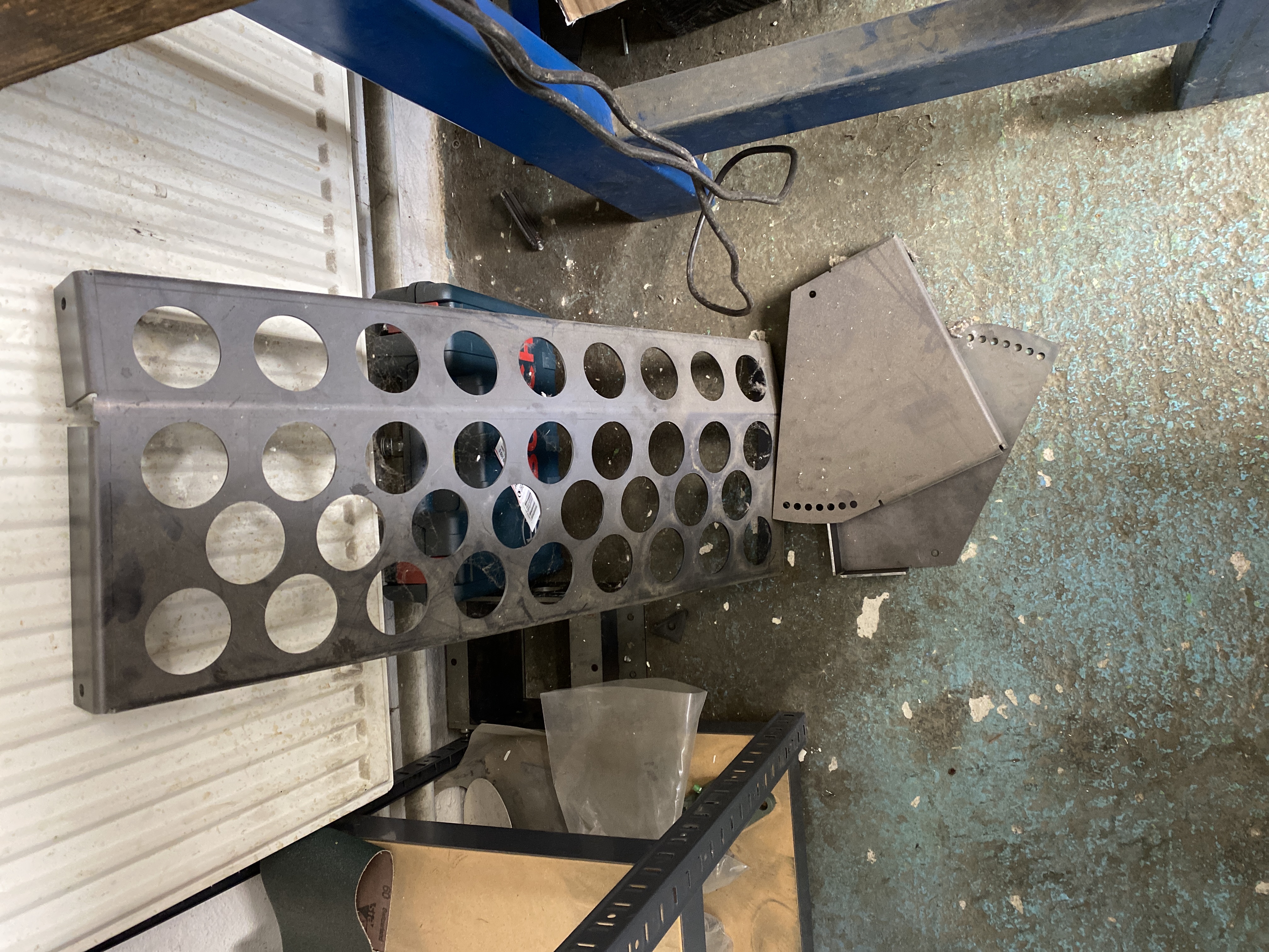

Používám dvě varianty, viz obrázky.
Obě jsou dělané tak, aby se daly nástroje dávat do skříní. Nějak je tam dávat do placatých krabic není moc pohodlné, protože to pak musí být na sobě nebo se musí použít drahé skříně se spoustou výsuvů.
Výkresy obého klidně poskytnu.

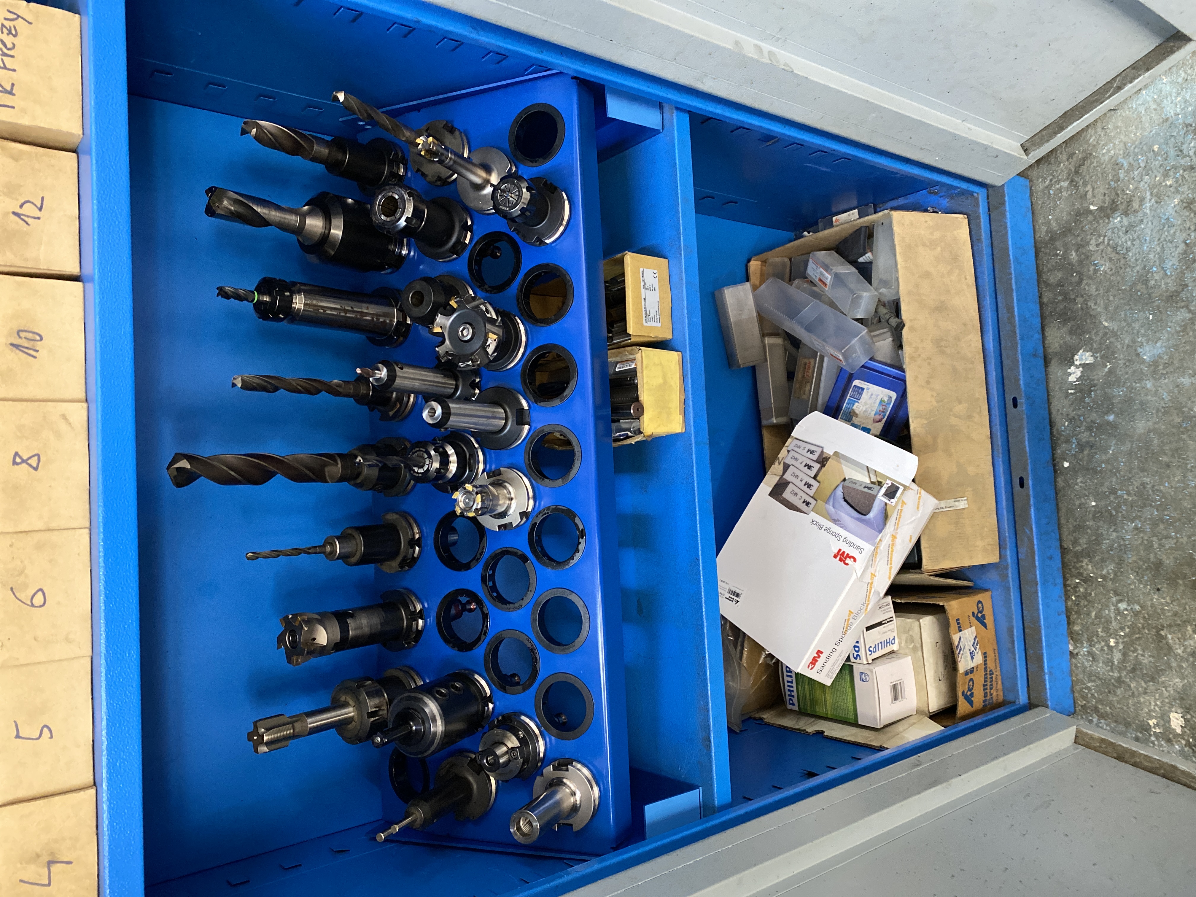

2. 9. 2020, 1:50
jeden pouzivam, dalsi mi zapada prachom bez farby, ale mozno ho raz pouzijem :)

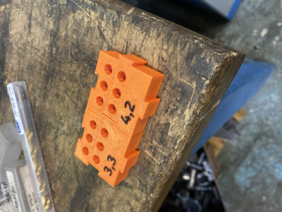

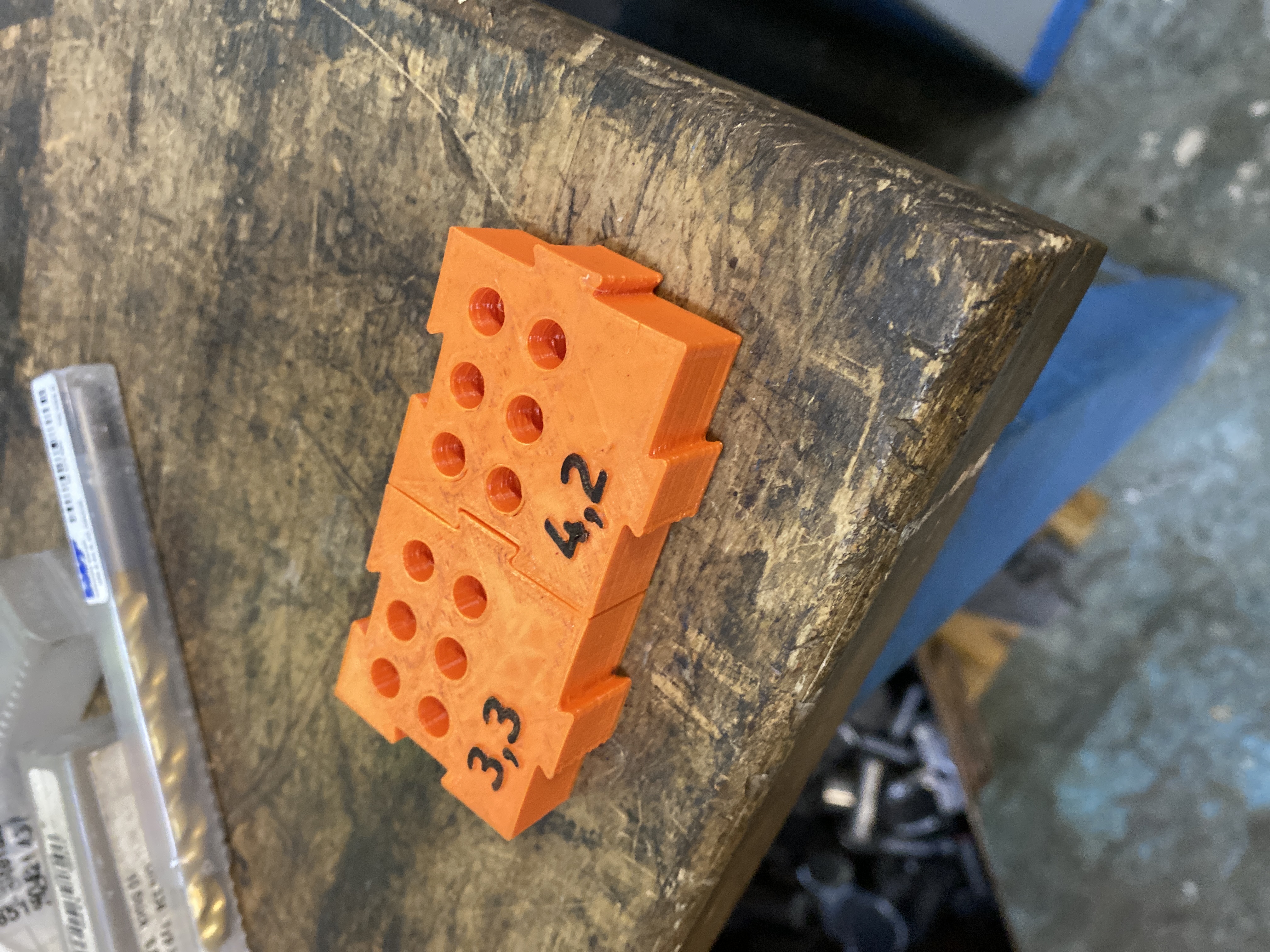

Příspěvky: 9588
2. 9. 2020, 2:23
Na kolik by vyšel tisk třeba toho podlouhlého segmentu na vrtáky?

Pro rozměry toho vrtákového boxu (zjednodušený, všechny díry 10mm, tloušťka stěn 3mm) to vychází zhruba na 280g materiálu (450kč/kg -> +- 120kč ) a čas tisku asi 13.5 hodiny, tryska 0.5mm vrstva 0.3mm , ale asi by nemusel být tak vysoký takže by se dalo ještě něco ušetřit jak na materiálu tak časově Obrázek

Ja mam na strojoch taketo placky, od 6mm po 14tku stopku, a este som nal snahy o "puzzle" do supliku na tk vrtaky, ale samozrejme to uviazlo kvoli casu :D
