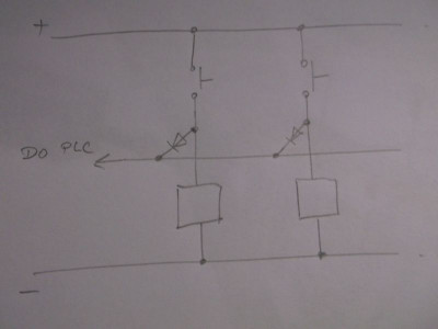

Na jednom zariadení mám hydraulické rozvádzače ovládané cievkami 12VDC, prúd do cievky je cca 3A.
tieto cievky ovládam tlačidlami, klasika 0-1.
pri stlačení tlačidla potrebujem dať signál do PLC, ktoré riadi tlak v hydraulike, že som stlačil tlačidlo.
napadlo ma použiť na oddelenie diódy, všetky potom spojiť do vstupu PLC.
asi takto:
moc som si nad tým hlavu nelámal, použil som šuflíkové zásoby a nedopadlo to podľa očakávania.
v priebehu 15min mi odišli diódy z 8ks.
tak mám otázku, aké diódy použiť. predpokladám klasické usmerňovacie v plastovom púzdre, napätie 400V prúd 1A bude stačiť?
predsa len tá cievka s jadrom je dosť veľká.

Ahoj kdyz doplnis diody, teda rychlejsi nez tyhle, pres ty civky, bude tam co kreslis vyhovovat kazda suplikova s proudem do amperu. Nesmis zapominat, ze civka v okamziku rozpojeni, se stava generatorem a pres tu tvoji protlaci nesmyslne velky proudovy peak.

Ja som tam použil rýchle diódy, ktoré som pôvodne mal určené na premostenie cievok relé v plazme. boli s tým problémy, tak som to vyhádzal.
možno to značí, že je problém s tými diódami.
tú antiparalelnú diódu stačí dať jednu na vstup?
prípadne obmedziť špičku nejakým kondíkom a odporom?

Měl bys jí dát ke každé cívce paralelně diodu s katodou na její + přívod co nejblíž té cívce abys ty špičky omezil.

Zdenek Valter píše: ↑13. 9. 2020, 2:01 Měl bys jí dát ke každé cívce paralelně diodu s katodou na její + přívod co nejblíž té cívce abys ty špičky omezil.
OK, to viem dať do konektoru priamo na cievku.

OK, ale aké parametre by mala mať tá antiparalelná dióda, aby to vydržala?
Je na to nejaký vzorec?

Asi je ale já jsem ho nehledal - Mohla by stačit 1A - změř si odpor vinutí.
Pokud je proud vinutí 3A tak tam určitě vyhoví tahle: https://www.gme.cz/dioda-fr307

r4cv> Na ty Flyback diody pouzij urcite Schottky, Mozna mas v supliku nejake BAT4x pro proudy kolem 200-350mA, ty by byly na hrane. Kdyz das ale 1N581x v DO-41, treba 30V 1A 1N5818, melo by to byt uz ok. Kdybys chtel vetsi rezervu, tak 3A verze 1N582x v DO-201. (zalezi na indukcnosti civky, tu jen odhaduju z toho 12V 3A nominalu co pises)
Příspěvek 13. 9. 2020, 3:53
Antiparalelní diodu dej na proud aspoň stejný, jako je proud cívky toho relé/stykače. Ideálně ale trochu větší, aspoň 2x.
Závěrné napětí (to je to, čemu lidi říkají "napětí diody") ideálně tak nejmíň 2x větší, než je napětí, na které je relé (tedy např. u relé na 24V diodu se závěrným napětím třeba 60V nebo víc).
Ideálně nějakou rychlejší diodu, i když tady na tom nic citlivého napojeného nemáš, takže to není tak kritické.
K tomu sloučení signálu pomocí diod do PLC:
Pokud Ti nějaké diody odešly, tak to mohlo způsobit jen překročení závěrného napětí. Žádné proudy tam netečou.
Při rozpojení tlačítka se přepóluje napětí na té cívce. Takže tak skočí dost vysoké záporné napětí, a ta dioda do PLC je namáhána v závěrném směru.
Tys tam dal zrovna Schottky, což je ta nejmíň vhodná varianta. Schottky jsou rychle, ale to tady vůbec nepotřebuješ. Zato ale většinou mají výrazně nižší závěrné napětí (jen málokdy přes 100V a naopak většinou mín, naopak i nejlevnější Si diody mají běžně 1000V) a dost velký závěrný proud.
Tak si ty Schottky místo do PLC zapoj antiparalelně k tomu relé, a do vstupu PLC si kup nějaké malé diody třeba na 1000V. Třeba klasiku 1N4007.
Pak to budeš mít posichrované 2x - díky přemostění cívky tam žádné velké špičky neskočí, a i kdyby dioda upadla a špičky tam skočily, tak vysoké závěrné napětí diody do PLC to zvládne.

Na 24v cievkach boli 1n4007,ono tych par ms zvladne viac ako 1A. Navyse ma tensie vyvody lepsie sa snou robi. 1n5407 zase neuskodi ze.,

Dát tam samotné diody je samozřejmě typická prasárna prvního stupně -protože jaksi ta energie se musí někde (překvapivě :mrgreen: ) zmařit - takže pouze s diodou, při dostatečně velké indukčnosti, budou ta relé (ventily, prostě ty cívky) "lepit" - odpad se pak prodlouží klidně i o několik (!) vteřin - typicky třeba u elektromagnetických spojek.
Jinak samozřejmě je důležité co ty cívky spíná - pokud transistor, tak ta dioda musí být dostatečně rychlá - viz lavinový průraz.
