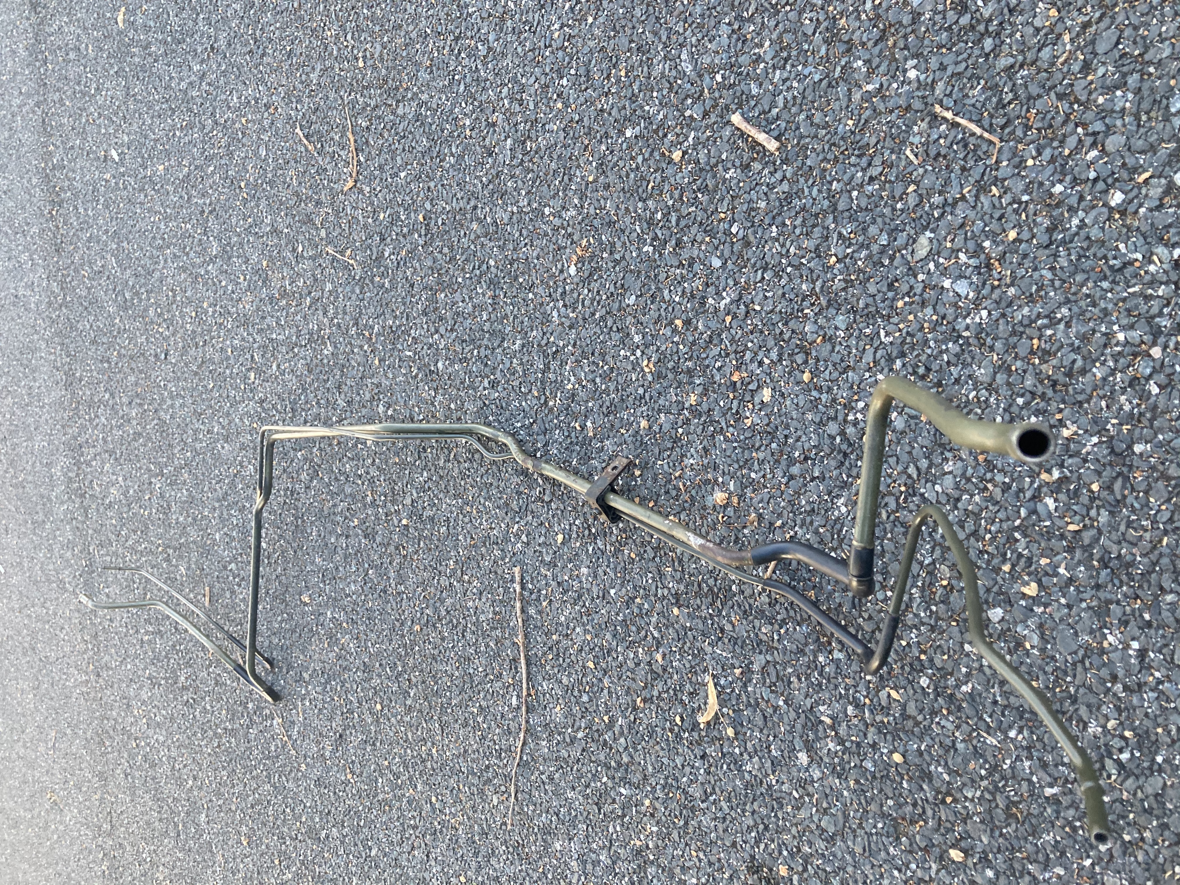

Dobrý den,
Potřeboval bych zreplikovat trubkové palivové vedení do mého auta. Bohužel už se nevyrábí. Rozpočet je plus minus deset tisíc korun. Materiál by měl byt nerez trubka 12 a 8 mm ID.

Jedna se o palivove vedeni na land cruiser 80, v Australii je firma Tubeworx ktera je dela ale doprava by byla draha a slo by to lodi mesice, jestli nekdo ma podobnou masinu v Cechach netusim:
https://www.youtube.com/watch?v=nNbVfps_Q60

Pokud nemáš ohýbací program, tak na to nemusí být zrovna CNC ohýbačka.
Obyčejných ohýbaček, kde pracovník ohýbá vlastní silou, je mezi lidmi docela dost.

Mohu dodat měkčenou (určenou na ohýbání) nerez trubku 10mm v klubu 10m. Cena 1000Kč. Měl jsem ji připravenou na maturitní práci na chladič, ale došlo ke změně a po 20 letech od maturity už ji asi nevyužiju :lol:
K tomu si kup toto a naohýbej sám a vejdeš se do 4kKč. https://www.expondo.cz/msw-rucni-ohybac ... yoEALw_wcB

zdar, nerez a jiný trubky ohýbám takže ti k tomu musim říct, že hodně lidí si myslí že dodají složitý kus a já podle toho naohýbám co je potřeba. To je velký omyl, na tom potrubí ji miliarda ohybů vzájemných polohových ohybů, z té mašiny to nemůžeš vyndavat a nějak k sobě přikládat a zkoušet, ve fabrice nato maji program. Jediný co bych ti mohl poradit udělat po to potrubí třeba z pancéřové hadice.

S takovýmihle trubkami nemám zkušenost, jenom do průměru 8. U těch se to ručně udělat dá, jen je to dost pracné.
Základ je změřit si na vzorku trubky kolik délky se spotřebuje na ohyb, pak celý vzor rozměřit (což já nedělám, protože pracuju rovnou s návrhem z CADu), a udělat ohybový plán. Pak se trubka dá do soustruhu, na univerzálu se nalepí úhlová stupnice (nebo se použije dělicí zařízení), do nožovky dáš pákovou ohýbačku a pak jedeš přesně jako ten stroj z videa, akorát že ručně :-) Případné nedostatky se dotvarují rukou, třeba u šestky trubky to celkem jde :-)

Máme v práci 3d skener přímo na trubky a následně i CNC ohýbačku, ale umí ohnout pouze průměr tuším 32mm, ale naskenovat by to šlo

S ohladom na funkciu by som zvolil medenu trubku. Da sa ohybat "na kolene".
Presnost netreba super-hyper, doladis na mieste. A na palivo by vyhovovala.

Nadělal jsem jich pár desítek (protože je kamarádi při rozstykování letadla občas pěkně pocuchali ) ruční ohýbačkou upnutou ve svěráku ,ale už je to 30 let a tehdy jsme měli jen ruce hlavu a ohýbačku kterou mám v kufru dodnes, pokud chceš můžu ti ty trubky naohýbat .
