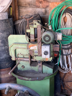

Dobrý deň. Chcel by som sa opýtať podľa priloženej fotografií že čo je to za stroj. Viem že je to píla. Moja otaka znie aký typ stroja je to či je to vhodné do malej dielne na rezanie tenkostennej nerezi či sa dajú nastavovať uhlí na pile. Nejedná sa o sériovú výrobu ale skôr o rezanie trubiek na konštrukcie. Ďakujem za odpoveďeObrázek[/img]

Podla mňa sa na tenkostenný nerez hodí jednoznačne pásová píla s jemnejším zubom a bimetalovým pásom. Možno by urezala niečo aj takáto,ale velmi časovo nehospodárne. A podľa foto usudzujem, že uhly sa nedajú nastavovať.
