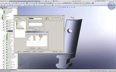

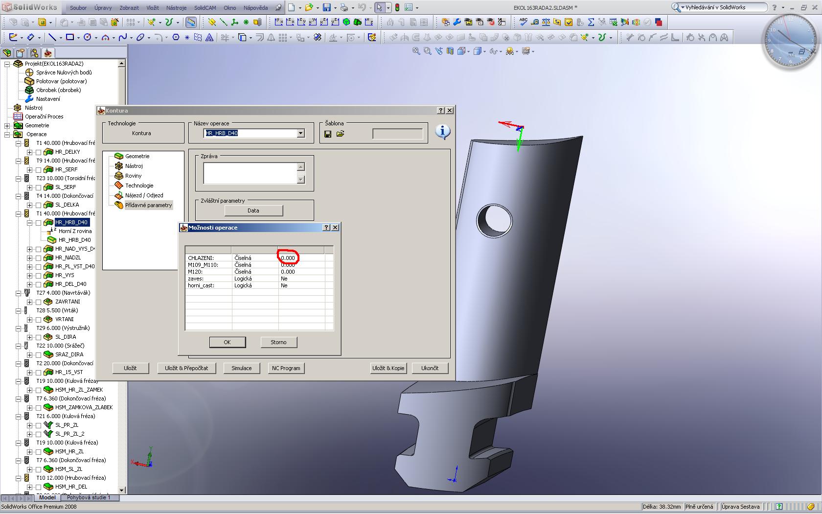

8. 12. 2009, 9:17
rhinov píše:v podpisu mas ze jedes na SC2008 tam to jeste nebylo.Je to az ve verzi 2009 kdyz rozkliknes v operaci nastroj-data-chlazeni...ale musis to mit zapnuty i v postprocesoru.
jinak teoreticky by to slo jeste v operaci pres polozku> pridavne parametry-zvlastni parametry-data...ale to jsem nezkousel
takže to funguje přez ty přídavné parametry viz obrázek. Lze zmněnit hodnotu třeba na 25 pro chlazení vzduchem. Nicméně hledal jsem řešení, jak určit už při definování nástroje, že "právě tento" se bude chladit "takovýmto" způsobem.
Takhle musím u každé operace definovat to chlazení :cry:

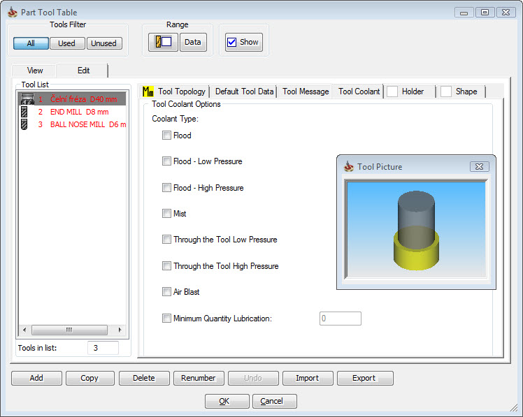

15. 12. 2009, 2:05
Doporučuji novou verzi 2009, kde už je chlezení ošetřeno přímo u nástroje (viz. obrázek). Zkuste si ve firmně zažádat o upgread :-P
