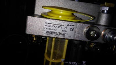

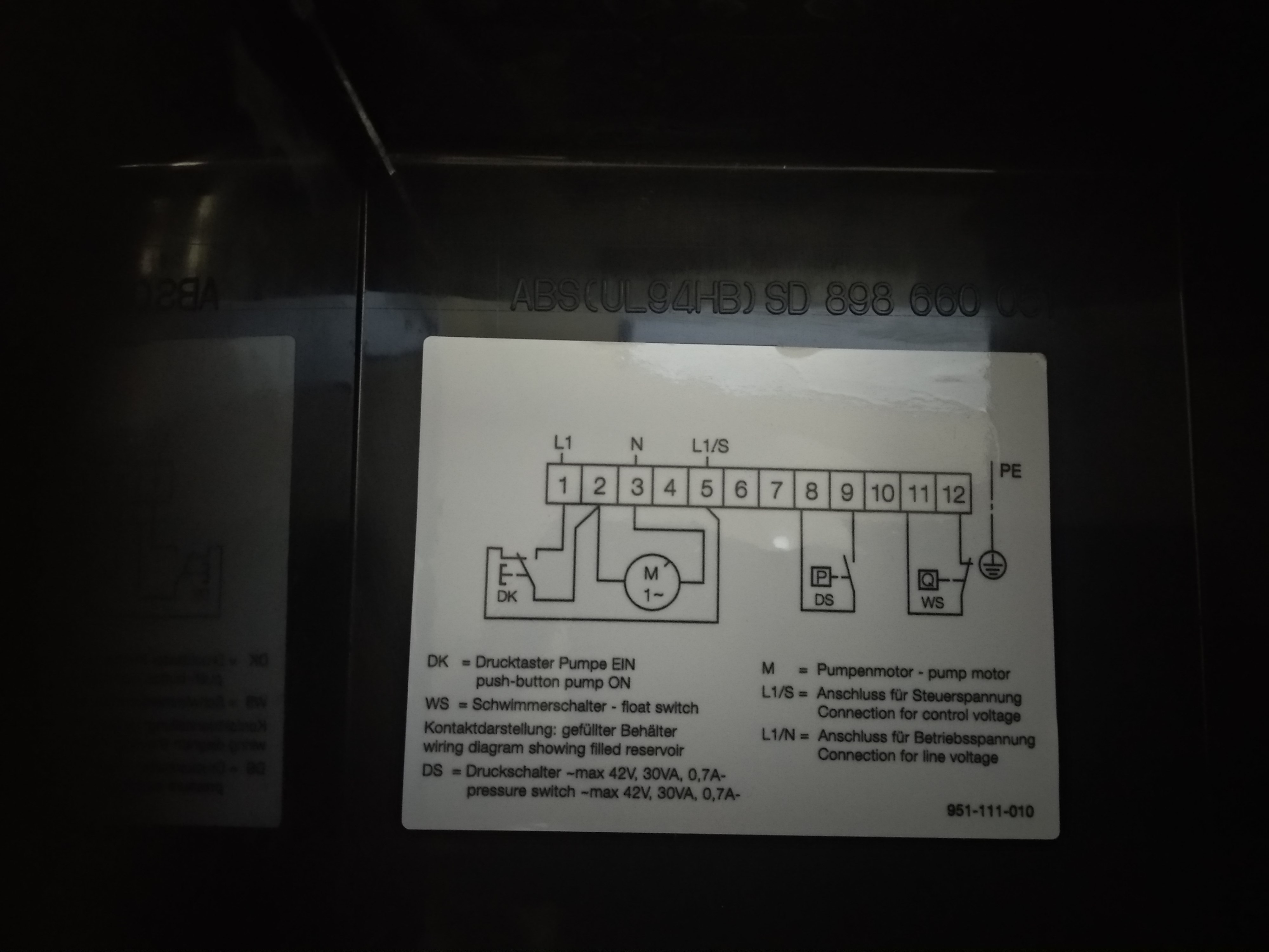

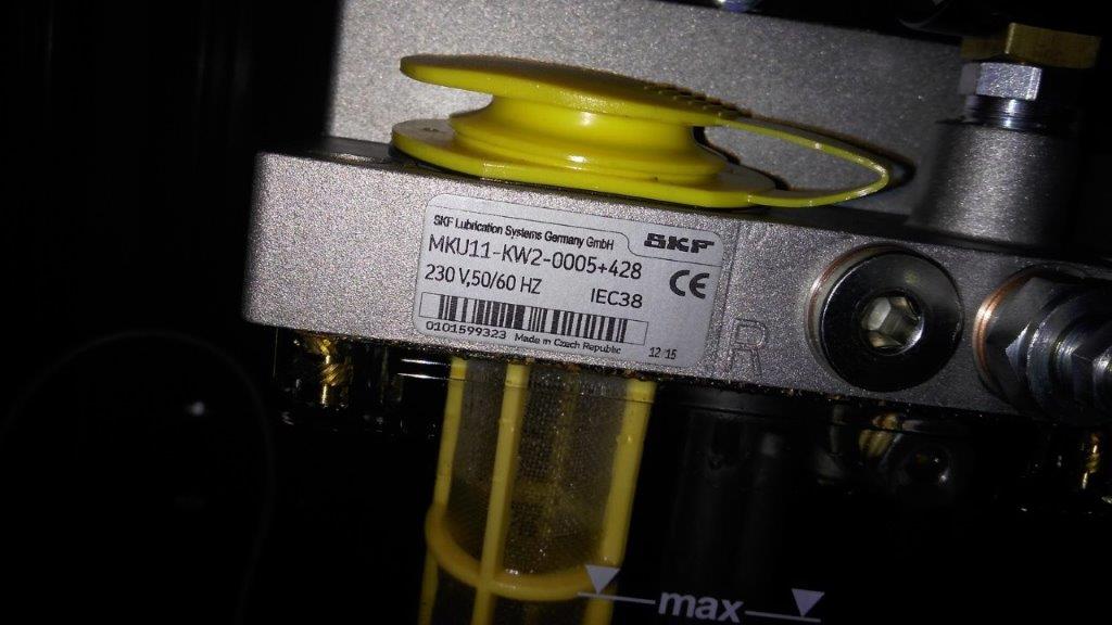

Jak zapojit elektro mazacího systému SKF?

Poradí mi někdo jak správně zapojit?

Asi podle toho, jak to plánuješ provozovat. Asi to jde provozovat i manuálně (připojíš pouze L1/N/PE na síť a roztáčíš to tím tlačítkem), ale primárně to očekává nějakou řídící jednotku/systém (ten to roztáčí přivedením fáze na L1/S; k dispozici má signál o dosažení tlaku a o naplněné nádobě; tlačítko stále funguje).
