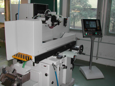

Zdravím,
asi 4 roky už vlastním brusku BPH200 CNC (profesionální přestavba s řízením MEFI) a ještě jsem se nedostal k tomu, abych ji plně zprovoznil a naučil se na ní pracovat. Rovinnou brusku potřebuji cca 5x do roka, neživí mě obrábění, ale historická vozidla. No a vždy to zapnout po několika měsících a učit se ovládání na to fakt nemám. Proto, kdyby měl někdo verzi bez CNC a chtěl tuhle, šla by výměna.
Momentálně je stav brusky takový, že ji lze připojit do sítě, zapnout, zreferovat, lze hýbat osami Y a Z. Osy Y a Z jsou osazeny servomotory, osa X je hydraulická a není teď v brusce těch cca 100l hydraulického oleje.
Ke stroji je kompletní dokumentace - výkresy, elektroschémata, popisy pinoutů, programy atd.
Ke stroji není magnet ani sinusové pravítko, není ani elektronika ovládající magnet. Není ani magnetický separátor. Jinak kompletní.
Pokud bude zájem o nějaké detailní parametry ptejte se.
1.1 Základní technické údajem pro BPH200:
1.2.1. PRACOVNÍ STŮL (OSA X)
- Podélný pohyb stolu 690mm
- pohon hydraulickým válcem
- rychlost 1,5 až 20 m/min (regulační ventil)
1.2.2. SVISLÝ POSUV (OSA Y)
- servomotor 5.5Nm 2000ot/min, převodový řemen s převodem1:2.5, stoupání pohybového šroubu 5mm/ot, brzda svislého pohonu(součást servomotoru)
- rychlost 0,1 až 3800 mm/min (nastavitelná z ovládacího panelu)
- krok posuvu 0.1μ
- délka posuvu 400mm
- ruční posuv z malého přenosného ovládacího panelu:
citlivost kolečka na dílek nastavitelná tlačítky pod kolečkem ve 4 stupních
0.1μ, 1μ, 10μ, 100μ,
plynulé posuvy:
pomalý posuv nahoru +Y 350mm/min
rychloposuv nahoru +Y 3200mm/min
pomalý posuv dolů -Y 350mm/min
rychloposuv dolů -Y 1500mm/min
- koncové spínače, zpomalovací snímač, referenční snímač (součást lin. pravítka)
- odměřování: lineární pravítko 1puls/10μ, rozlišení 0.1μ, přesnost ±3μ/1m
1.2.3. PŘÍČNÝ POSUV (OSA Z)
- servomotor 3.9Nm 3000ot/min, převodový řemen s převodem1:2.5, stoupání pohybového šroubu 5mm/ot,
- rychlost 0,1 až 4800 mm/min (nastavitelná z ovládacího panelu)
- krok posuvu 0.1μ
- délka posuvu 200mm
plynulé posuvy:
rychloposuv nahoru +Y 2000mm/min
rychloposuv dolů -Y 2000mm/min
1.2.4. VŘETENO
- asynchronní motor 4kW
- 1000 ÷ 3600ot/min
- měnič frekvence
- snímač otáček
1.2.5. OROVNÁVÁNÍ KOTOUČE
- automatické orovnávání na diamantové špičce na pracovním stole
- automatické orovnávání čela kotouče na diamantových špičkách na pracovním stole
- orovnání do tvaru pro zápich
- automatická kompenzace otáček brusného kotouče po orovnání a zobrazení jeho skutečného průměru a šířky
- automatická kompenzace návratu brusného kotouče po orovnání - nastavitelná
- měření průměru kotouče a
- měření šířky brusného kotouče

S drobnou pomocí oživena hydraulika, přenastaveny některé nesmysly v polohových konstantách a brousí :) Sice ji využiji jen v režimu "manual" ale zase se s tím stěhovat...
Nakonec zatím zůstává doma, omlouvám se všem, co měli zájem.
