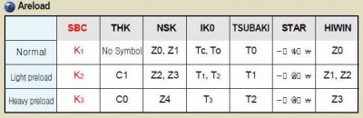

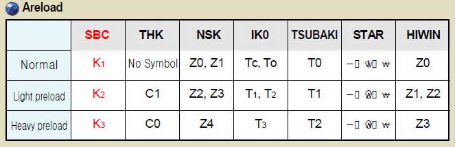

Může prosím někdo popsat jaké je přepětí u lineáru s koncovkou v katalogu H, N, P, XP potřebuji vědět který je standart, předepnuté, slině předepnuté. Nevím jestli to je pro všechny fi.stejné a nebo to má každá jinak označené, dík

tieto oznacenia co si napisal oznacuju presnost rozmerov...
pedpetie je C

Každý výrobce to značí jinak. N, H, P, XP bude jak píše kiko označení přesnosti.
N - normal (standard)
H - high (vysoká)
P - precision (přesné)
XP - extra precision (zvlášť přesné)
