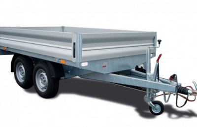

Ahoj všem,
potřebuji koupit nový přívěs za auto a čtyřkolku. Určitě bržděný a dvounápravový. S čím váhám je zda na kolech 13" // asi lepší průjezdnost // nebo 10" // nižší těžiště //. Zatím jsem jezdil pouze s vozíkem jednonápravovým na 13" kolech a nebržděným. Je v tom na silnici nějaký rozdíl ?
Na co jinak bych si měl dát bacha ?
Máte někdo nějakého výrobce, který vás oslovil případně zklamal ? // klidně do SZ //
Hrubou představu mám něco takového : Moc díky za postřehy a zkušenosti
Milan

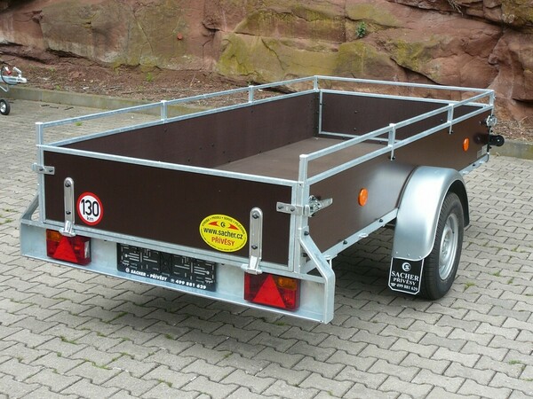

Ahoj
Taky jsem se před rokem rozhodoval jaký vozik koupit.
Jestli jednoosy nebo jednoosy . Zda brzdeny nebo nebrzdeny
Brzdeny jsem původně chtěl ale musí se jít dříve na první technickou prohlídku po 4 letech a každá další po 2 letech . Zatímco s nebrzdenym první technická po 6 letech a každá další po 4letech.Myslim ze u brzdenneho je i povinné náhradní kolo .A bývají problémy s lanovody a serizenim brzd a s lanovody.
Byl jsem se podívat u několika výrobců například v HK přívěsy v Hradci .
Zaujal me ten dvouosy na listovych pérech. Byla to katastrofa. I moje druhá drahá polovička , když to viděla v reálu, jak je podlaha v každém vozíku nějak hozená na dně a křivá a mezera dokola podlahy k rámu je i 2Cm . Tak jsem pánovi říkal jednotlivé závady.A on nato, že co by jste za tu cenu chtěl a pokračoval”To si těch par drobnosti dodeláte.”Dělají to Poláci a sem to vozí . Hrůza
Hned jsem jel pryč
Nakonec jsem si koupil tenhle vozik do 750kg.
Musím říci ze majitel pan Sacher byl ochotný a nic nebylo problém
Nechal jsem si tam jen dát za příplatek větší kola 15”, na pětišroubovem disku a Céčkové gumy co se dávají na dodávku , co mají vysokou nosnost .
Na techhle gumach je to pecka , do lesa do terénu . Vše mám řádně zapsané v techničaku.
Pan Sacher s tím neměl problém,říkal ze občas někdo ty 15”gumy chce pravě hlavně do toho lesa.
Vozik mám na 750kg nebrzdeny ale s nápravou na 1500kg .
Další věc je oj. Nechtěl jsem oj ve tvaru V
U tohohle vozíku je fakt masivní oj , je to masivní jelo a probíhá pod celou podlahou
Ta jednoduchá oj je fakt fantastická při couvaní, tak jak já mužů ten vozik stočit a někam nacouvat a nebo se otáčet , tak to s oji do V fakt nedáš!
Otvírací přední čelo jsem už také víckrát využil
Jen sem si měl dat víc OK do podlahy a hlavně i navařit více těch masivních OK přivařených z boku na rám hlavně těsně vedle blatniku
Mám vozik šířku 134cm a je to paráda dam tam krásné i europaletu !
Také krásné při této šíři vozíku vidím ve zpětných zrcatkach konce pneumatik vozíku a vidím jak se za autem vozik chová a drží stopu za autem . Užší vozik nebrat!
Také nebrat žádné plechové korby strašně to při jízdě rachoti

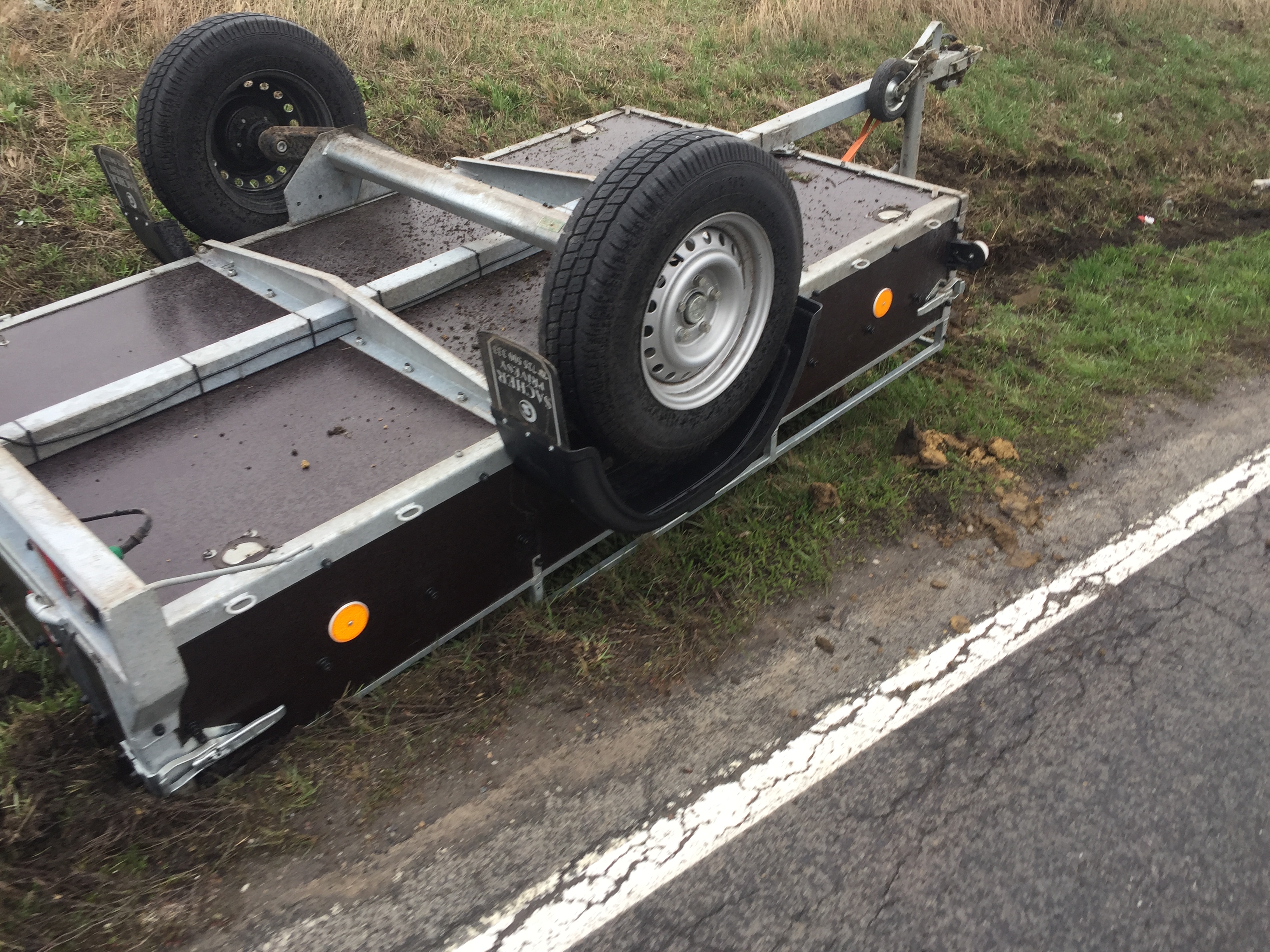

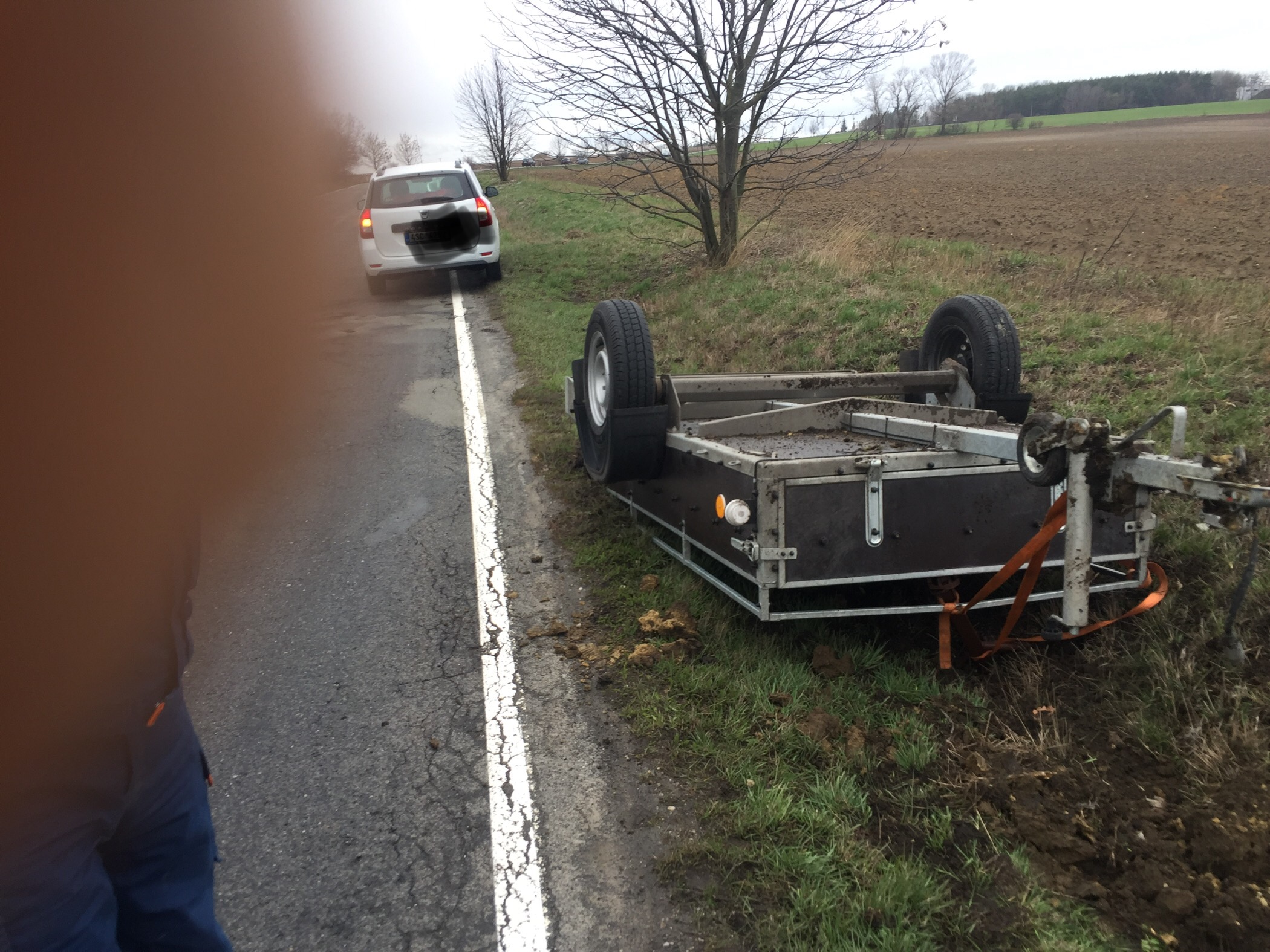

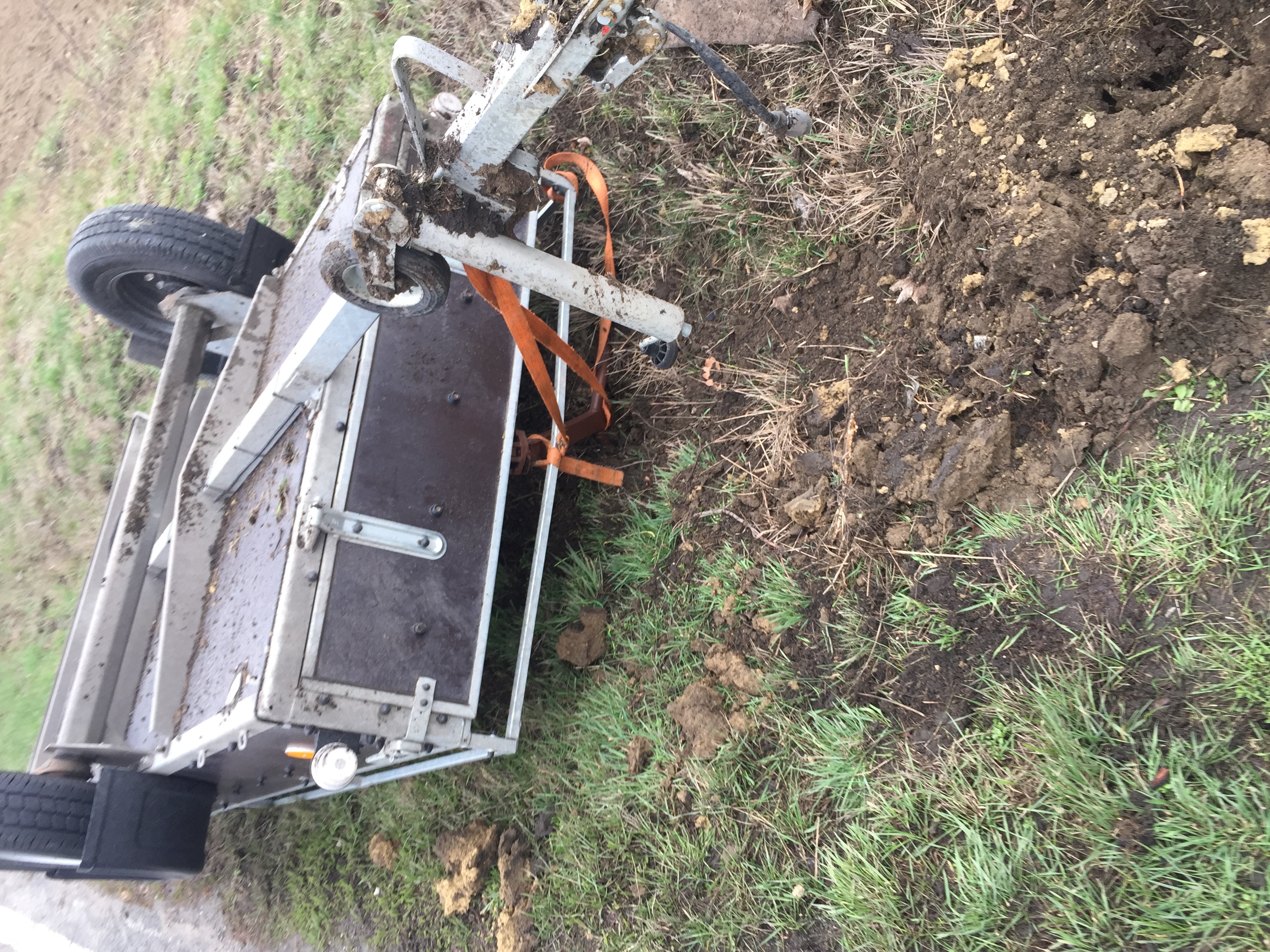

Teď bych se chtěl podělit i jednu špatnou zkušenost
Za jízdy se mi před pul rokem vozik samovolně odpojil a to na hrbolaté asfaltové cestě v kopci.
Nevím nějak se rozkmital. Ja to tedy kalil 80km v hodině
Na vozíku jsem měl prikurtovany k čelu paletovy vozik co jsem převážel
Vozik se odpojil jel 10 m po silnici po te nozičce z pasoviny navařené zespodu na oji.
Pak sjel vlevo do příkopu a zapichl se oji do příkopu
Jak se oj zapichla tak vozik s paletakem vyletěl do vzduchu
V těch 80km v hodině ho to vymrstilo a udělal ve vzduchu dvě salta!
A vozik dopadl do příkopu koly na vrch i stím prikurtovanym paletakem!
Zastavil jsem zajel pro známého . Společně jsme vozik otočili
Vozíku ani oji se nic nestalo! Ani se nepoškodily podlaha!Tomu bych nikdy nevěřil ! Jen par škrábanců a na Bocnici prohnutý ten reiling jeklik. Ten jsem srovnal
Zato paletovy vozik byl cely zkroucený a na odpis!
Je to neuvěřitelné
Chtel jsem reklamovat vozik , ale ono nebylo co ! On se vůbec neposkodil
Dostal jsem novou zehlicku a zatím tedy drží
Přidávám fotky z nehody
Ten paletak přikurtovany oranžovou krutou, ani není vidět jak je zabořený cely v zemi
Je to neuvěřitelné
