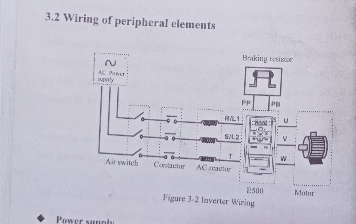

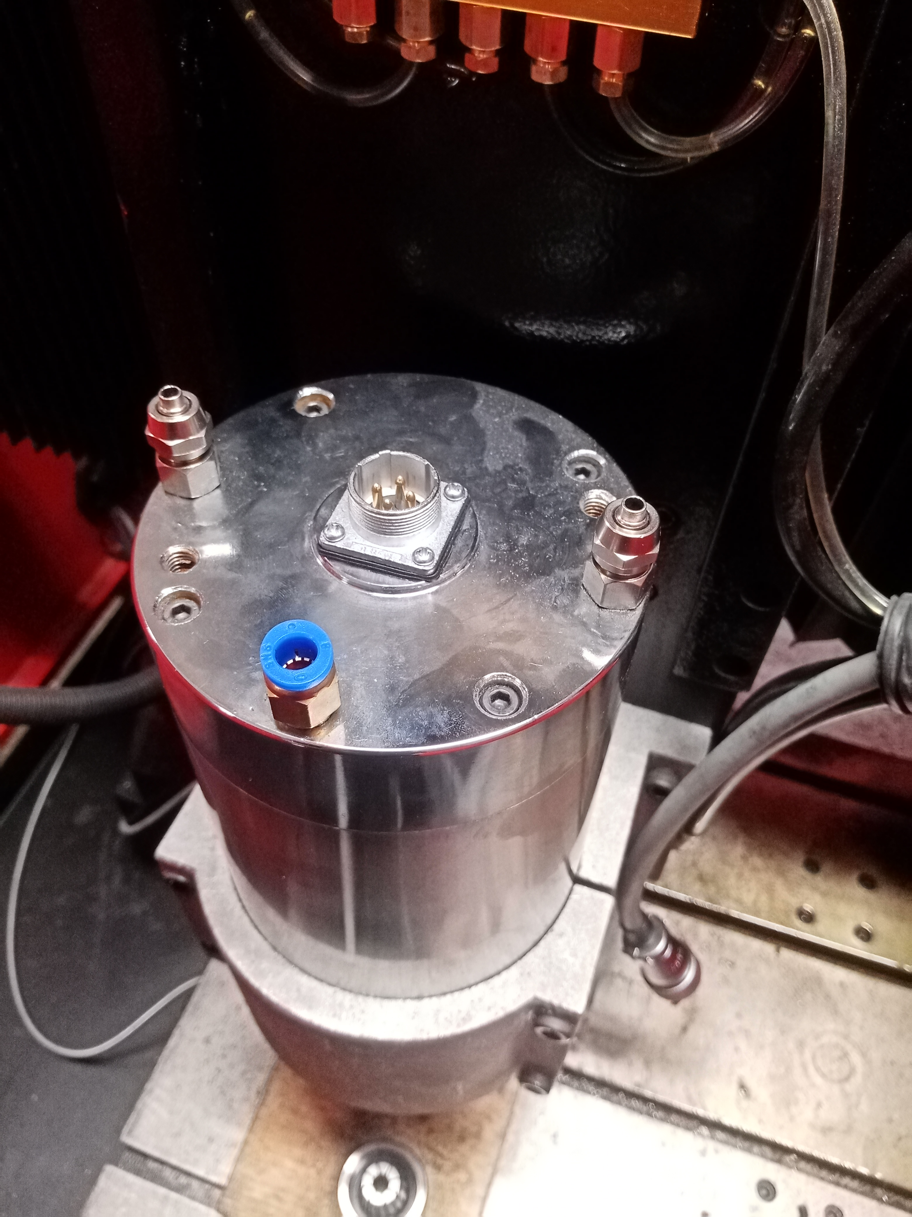

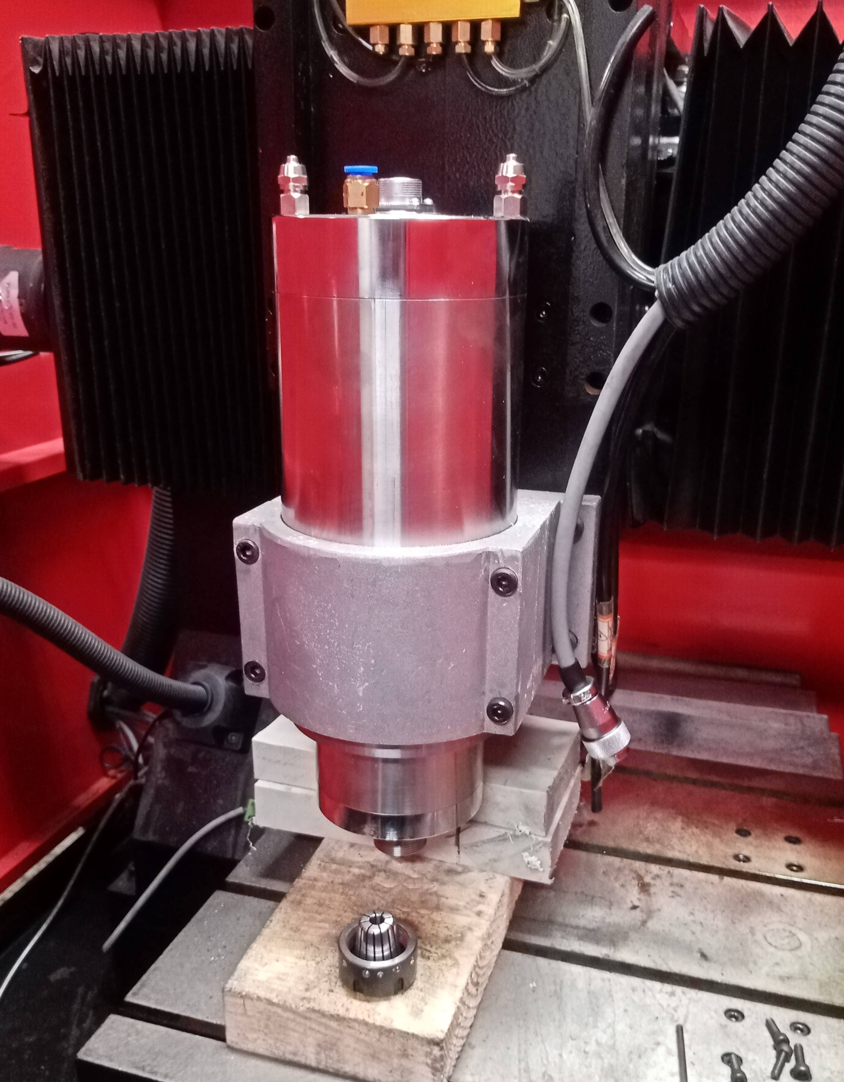

Prosím o radu:
Mám měnič Simphoenic E550 a k němu vřeteno 3,5 kW.
Pokud připojím měnič na 3 fáze a k němu vřeteno na tři dráty, vřeteno se točí, ale zkoušečka při dotyku s vřetenem ukazuje, že je na pouzdru vřetene napětí. Pokud připojím 4. drát (zemnící), frekvenční měnič vypíše chybovou hlášku FU.3 - což znamená overcurrent, přetížení proudem a motor se neroztočí.
Ve schématu k připojení je uveden na přívodu k měniči "AC reactor" - což jsem vygooglil je síťová tlumivka. Nic víc o něm ale už dál v návodu není, takže se chci zeptat, zda s tím má někdo zkušenosti a jestli by instalace tlumivky pomohla s vyřešením problému se zeměním.

14. 10. 2020, 6:08
Tlumivka ten problém jistě nevyřeší.
Buď máš bordel v kabeláži, nebo má vřeteno někde svod na kostru.
Nepřipojoval bych to do sítě dřív, než to aspoň trochu neoměříš. I změření obyčejným multimetrem je lepší než nic.
A pořádně zkontroluj, jestli opravdu fázové dráty vedou tam kam mají.
V tomto případě určitě platí "dvakrát měř, a teprve pak to toho pusť elektriku".
Ten drát PE si rozhodně připoj. Lepší mít na měniči vypsanou chybu, než být případně bradou vzhůru. JIPky teď mají dost práce s Coviďákama, tak jim to nekomplikuj.

hans píše: 14. 10. 2020, 5:51 Prosím o radu:
Kam zapojíš ten zemnící drát?
V tom schematu žádné uzemnění není, pouze třífázový přívod takže jestli si připojil zemnění na T tak se nedivím tomu že to vypadává a ani MEXovi !!!
Jestli máš svod v tom vřeteni na kostru tak je potřeba to změřit.
Jestli se ti rozsvítí "fázovka" při dotyku tak to ještě nemusí znamenat zásadní problém, ale jen nepřipojený PE na kostru ne na fázi ;-)

14. 10. 2020, 6:40
Mex měl pravdu, kapka cínu navíc v konektoru k motoru a měřák se slabou baterkou, který to nepoznal. A jeden blbec (já) s páječkou. Díky za rady, už to je v pořádku.
