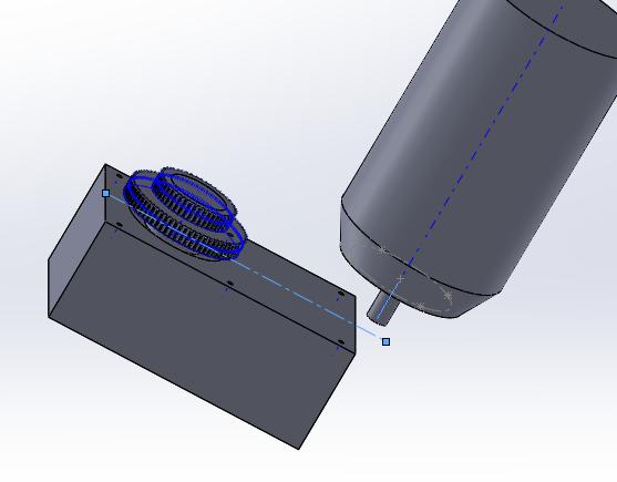

jak ukecám SW 2013 aby v sestavě se osa plochy obdélníku a osa rotačního tělesa vždy protínaly = jinak řešeno, aby pro rotační těleso byl dovolen pohyb jen v ose bloku ale dovolilo to změnit výšku/vzdálenost
(definovat bod na rotačním tělese a ten spojit s osou nedovolí změnit výšku od plochy)
Nějak na to nemohu přijít - nebo jak to obejít ?
díky
Martinhora
Příspěvky: 1009
Bydliště: Rokycany
17. 10. 2020, 11:28
Na rotačním tělese použij jednu z rovin a tu spoj s tou osou na bloku
chb
Příspěvky: 3942
Bydliště: Havl. Brod
17. 10. 2020, 12:39
no to je ono, díky ...
