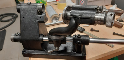

Získal jsem torzo brusky na něco?
Vypadá to jako bruska na nástroje.
Má někdo něco podobného tak starého?
Podle děr v těle ještě zbývá něco ještě vyrobit.
Na hřídel brusky je nutné dát ložiska s kosoúhlým stykem, nebo stačí obyčejná?

na okrasu určite stačia obyčajné. na prácu to asi nebude. možno by sa na tom dali v klieštine brúsiť vrtáky, ale nevidím tam prísun ku kotúču.
na tých otvoroch bol možno nejaký stolík, alebo držiak krytu kotúča.
typujem, že pôvodne bol náhon riešený cez transmisný hriadeľ, ako tam chceš dorobiť motor?

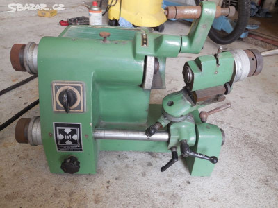

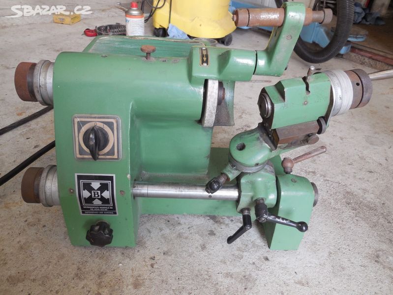

něco jako Deckel SO
na podobné z obrázku brousím malé vrtáky
SN 20, SM 16 B, FN 25

Posuv jsem udělal nový, ten původní, nešel použít, vůle 1mm všude.
Hřídelku mám a motor také

Tak to jo, ja si rikal ze je to moc fajnove😀 Ma to delicku za klestinou takze to spis budou vicebritky nez vrtaky. Chtel jse ti napsat, ze to nema cenu resuscitovat, ale ma a bude to pekny strojecek, kdyz jsi to ukazal cele. Pochlub se fotkama jak postupujes :!:

Akurát tam treba dať pohon plochým remienkom, s kliňákom to bude chvieť a trpieť.

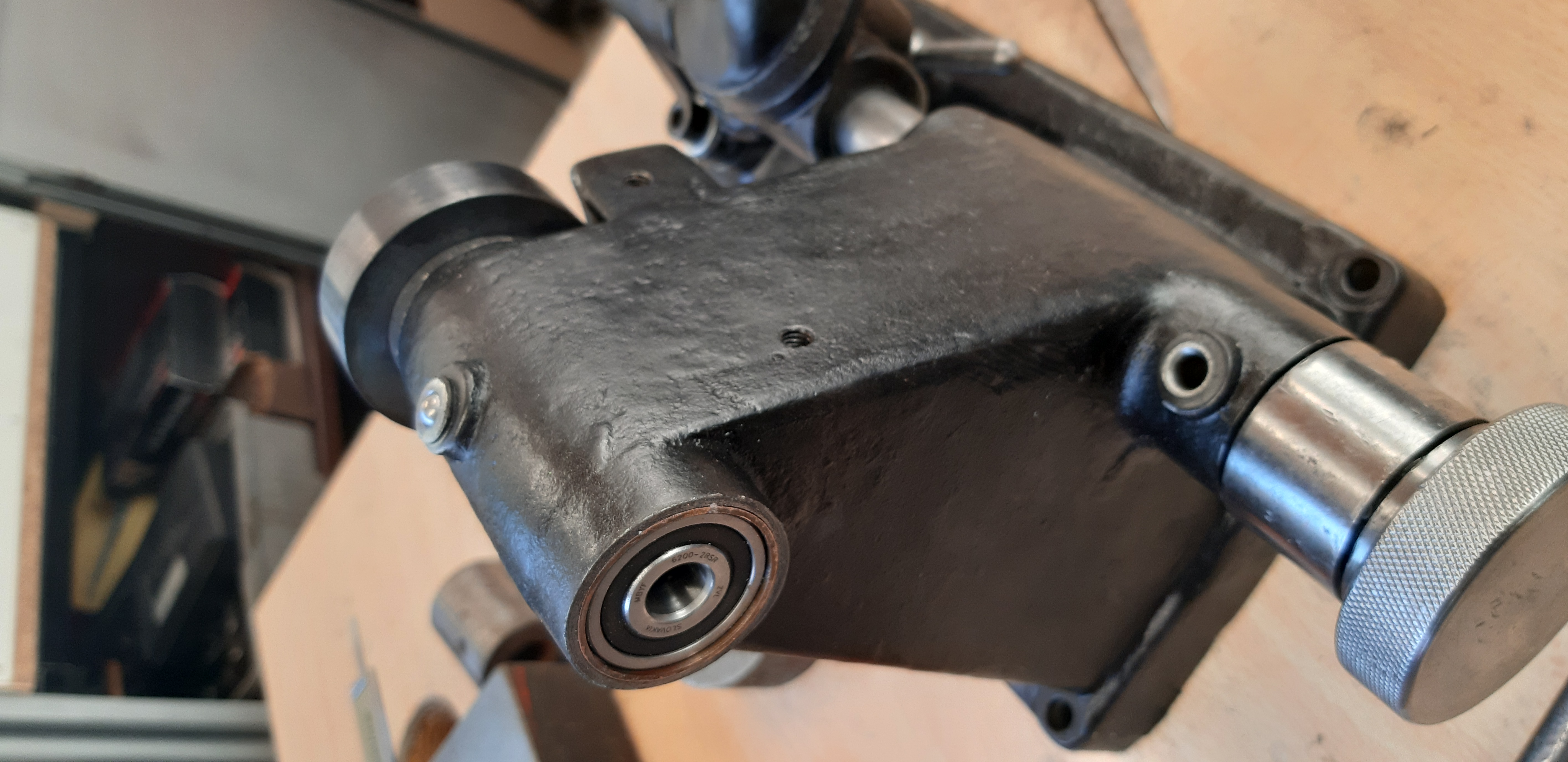

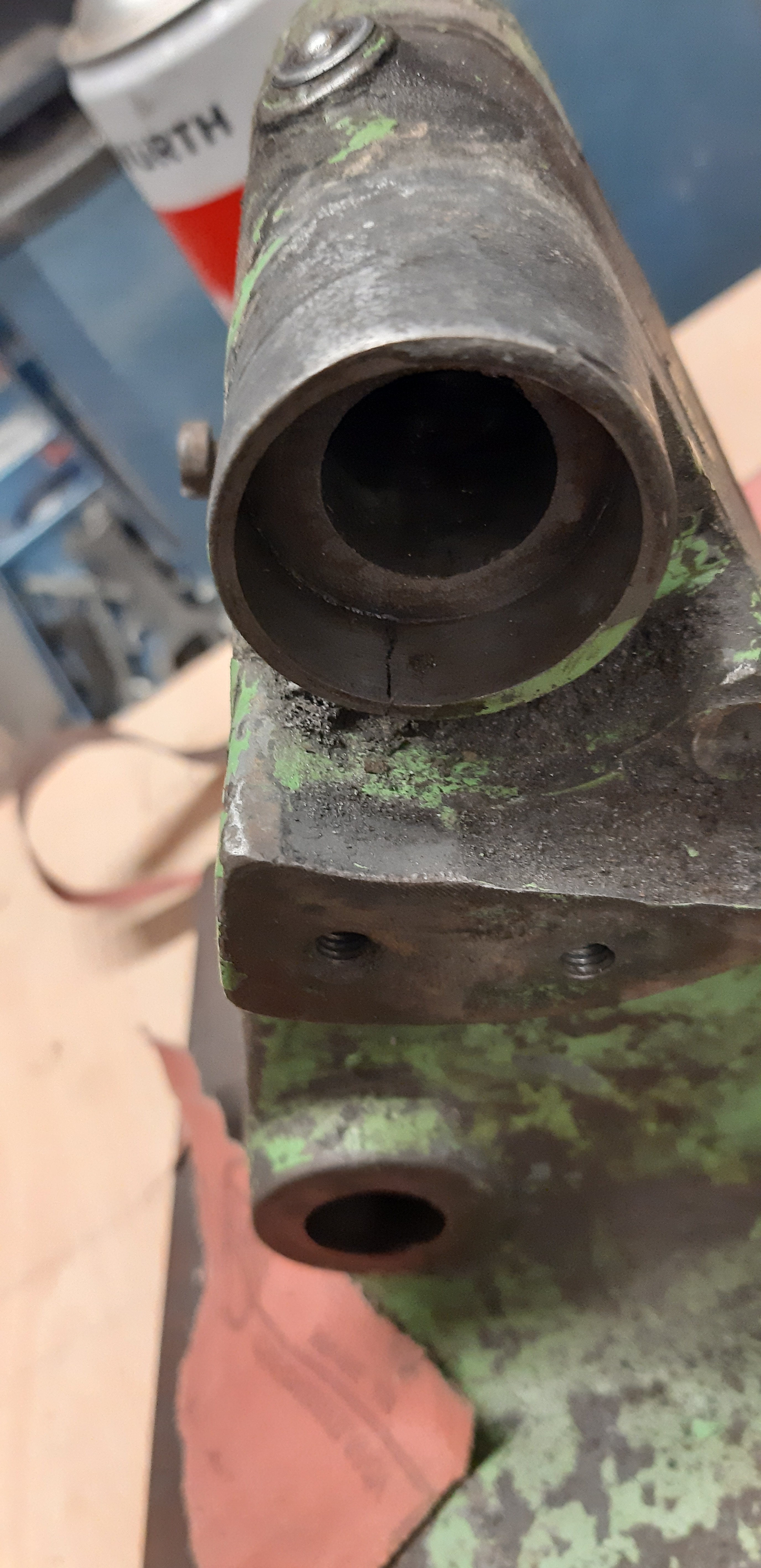

Oprava prasklého uložení ložiska a nová ložiska.
Brousit pro začátek bude čím.
K čemu se používá kotouč takzvaný gumák.
A trocha bastlení

Nechcem rýpať, ale tá hlavička v klieštine bude veľmi náchylná na chvenie. A keď už tak urobiť spešl stopku v tvare klieštiny.

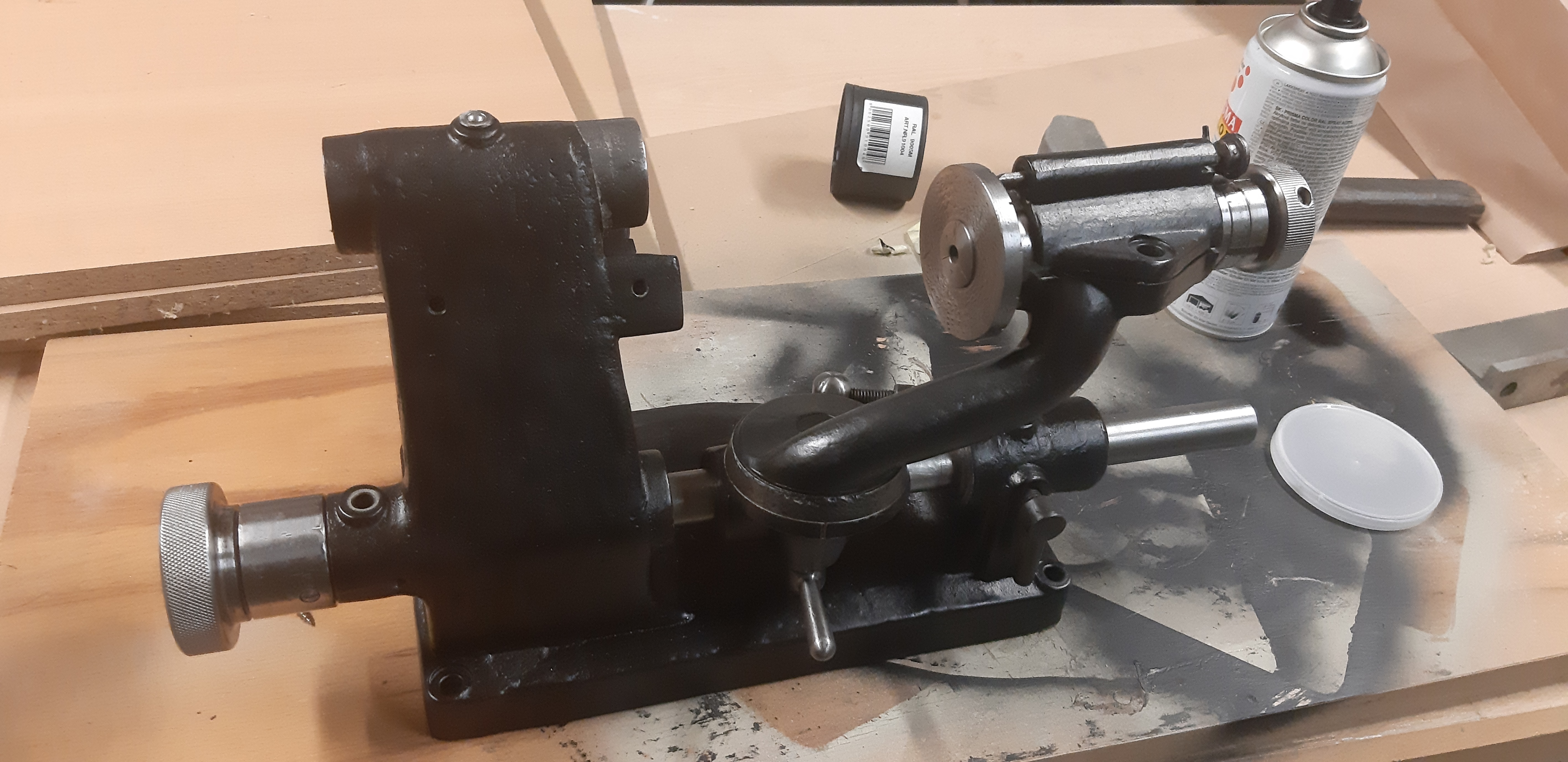

1. 11. 2020, 9:12
začínám bastlit
