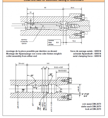

Taková možná blbá otázka a třeba se to tu už řešilo.
Nešlo by k fréze FA3 dodělat upínání trnu místo šroubu?
Nějak mě začíná trochu štvát to věčné povolování a utahování. V dutině vřetena na kleštinu asy místo u ISO 40 nebude.

HonzaHorka píše: 20. 10. 2020, 6:55 Jo ten rázový utahovák jsem vyděl, ale to se mi nelíbí.
Přemýšlím nad něčím jako je tohle.
https://a.aliexpress.com/_mKTRsvn
To samo o sobě nestačí - ve vřetenu musí být upravená dutina a dodatečně to tam neuděláš.
Na velkých frézkách bývalo taky pneumaticko - mechanické upínání. To by se dalo vyrobit a dobastlit i na tu tvoji mašinu.

presne tak
tohle predpoklada z jedne strany vetsi dutinu nez je ted a kuzelove nabehy pro tu klestinu
z druhe strany vyrazne vetsi diru pro talirove pruziny. patrne to povede na uplne jina loziska kvuli prumerum. dost mozna budes muset zvetsit i diry ve vreteniku a vyroba noveho vretene te nemine.

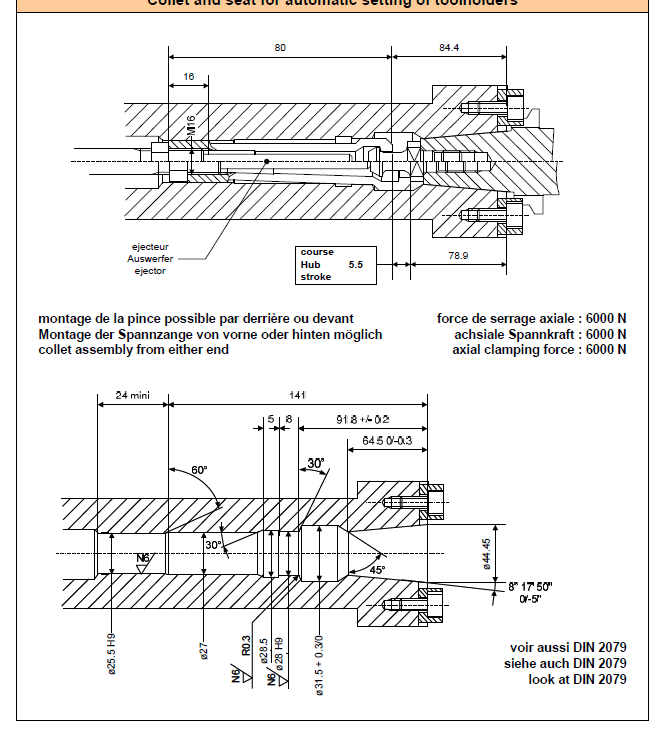

Tady máš vidět celé to upínání :
dá se z toho pochopit princip.
zdroj : katalog upínačů Schaublin

Pneumaticko-mechanické upínanie ALIGN (Taiwan) namontované na FA3B.
