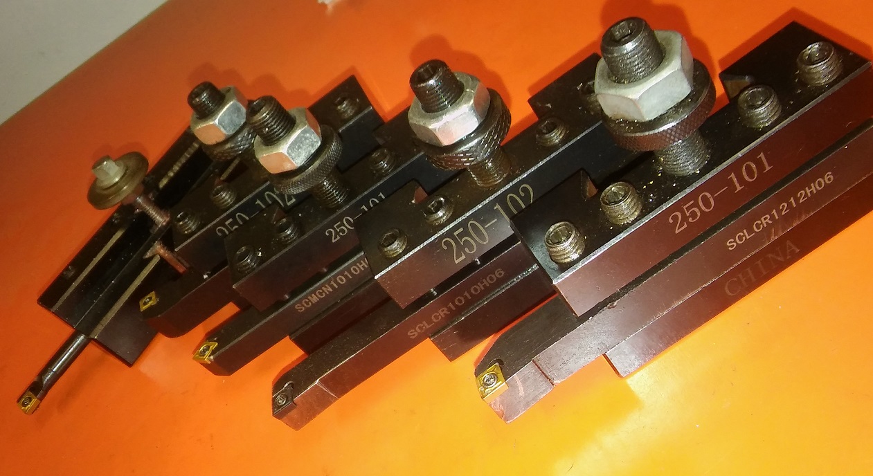

Nejoblibenejsi z vymennych desticek pro moje pouziti na malem Zebrakovi S-28 urcite bude malicka desticka CCMT0602, ktera sedi do nozu SCLCR pravy, SCMCN primy, SCLCL levy a taky do ruznych varia nt nozu do diry. Je to kompaktni levny typ desticky , kterou pouzivam dohromady asi v deseti nozich - to vidim jako velkou vyhodu.
noze typu SCxCx a nuz do diry pro CCMT0602

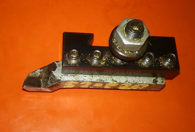

Ale nuz po kterem sahnu nejcasteji budou asi pajene SK3716 S20/M20. Je to na nich i videt :)
SK3716
SK3716

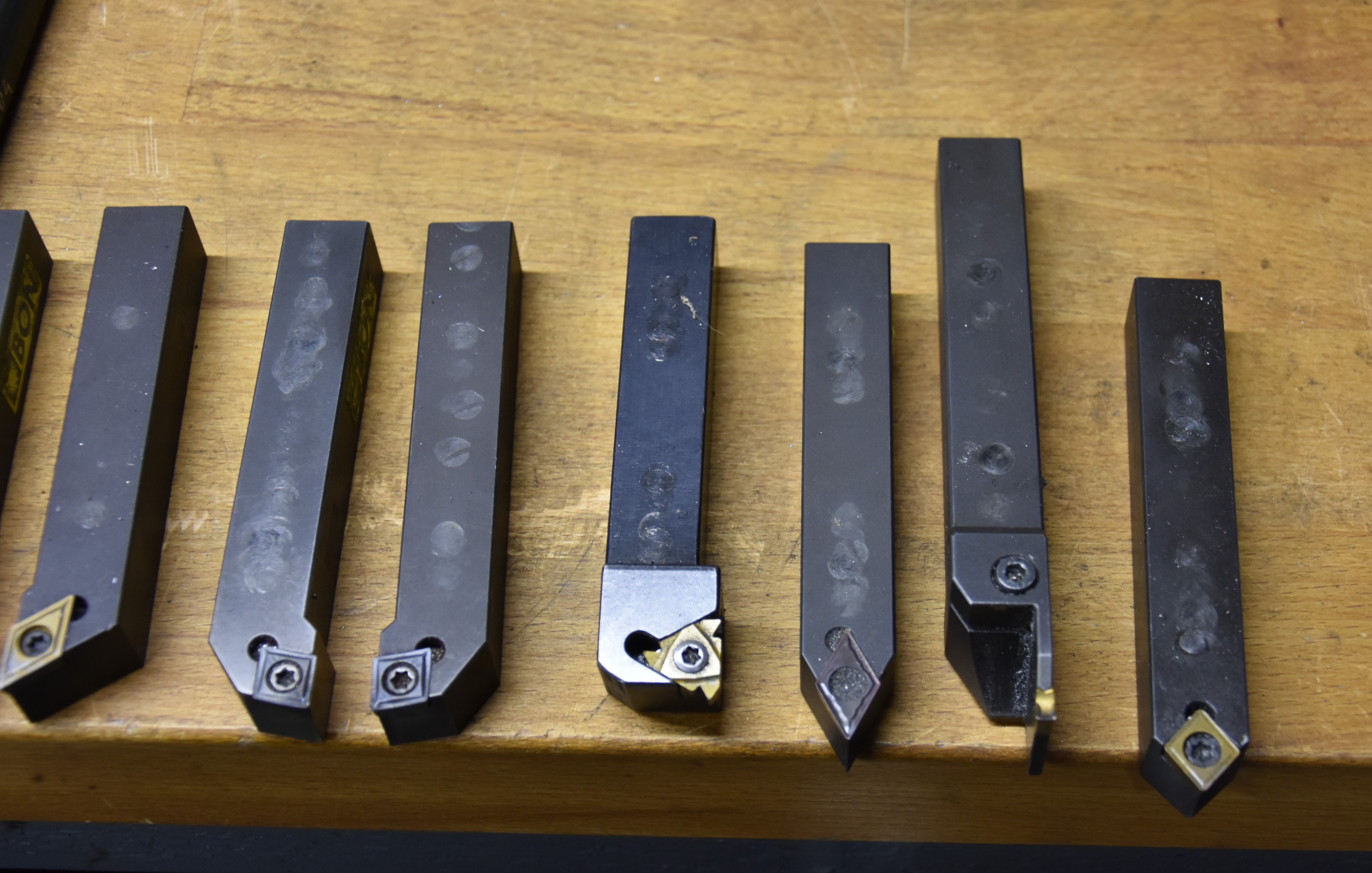

Dawe píše: 22. 10. 2020, 8:47 Uz jsem premyslel o tom, ktere noze pro sve obvykle soustruzeni preferuju a proc. Hlavne kdyz clovek vymenuje desticky nebo brousi noze, tak si uvedomi ze nektere inserty jeste nemusel resit, ale jine podobne uz trikrat vymenoval. :)
Já na s28 používám nože s VBD CCMT0602 a CCMT0902, jak na vnitřních, tak i vnějších. Mám samozřejmě i jiné, v podstatě celou sadu od téhle firmy: http://www.bon-nastroje.cz/.

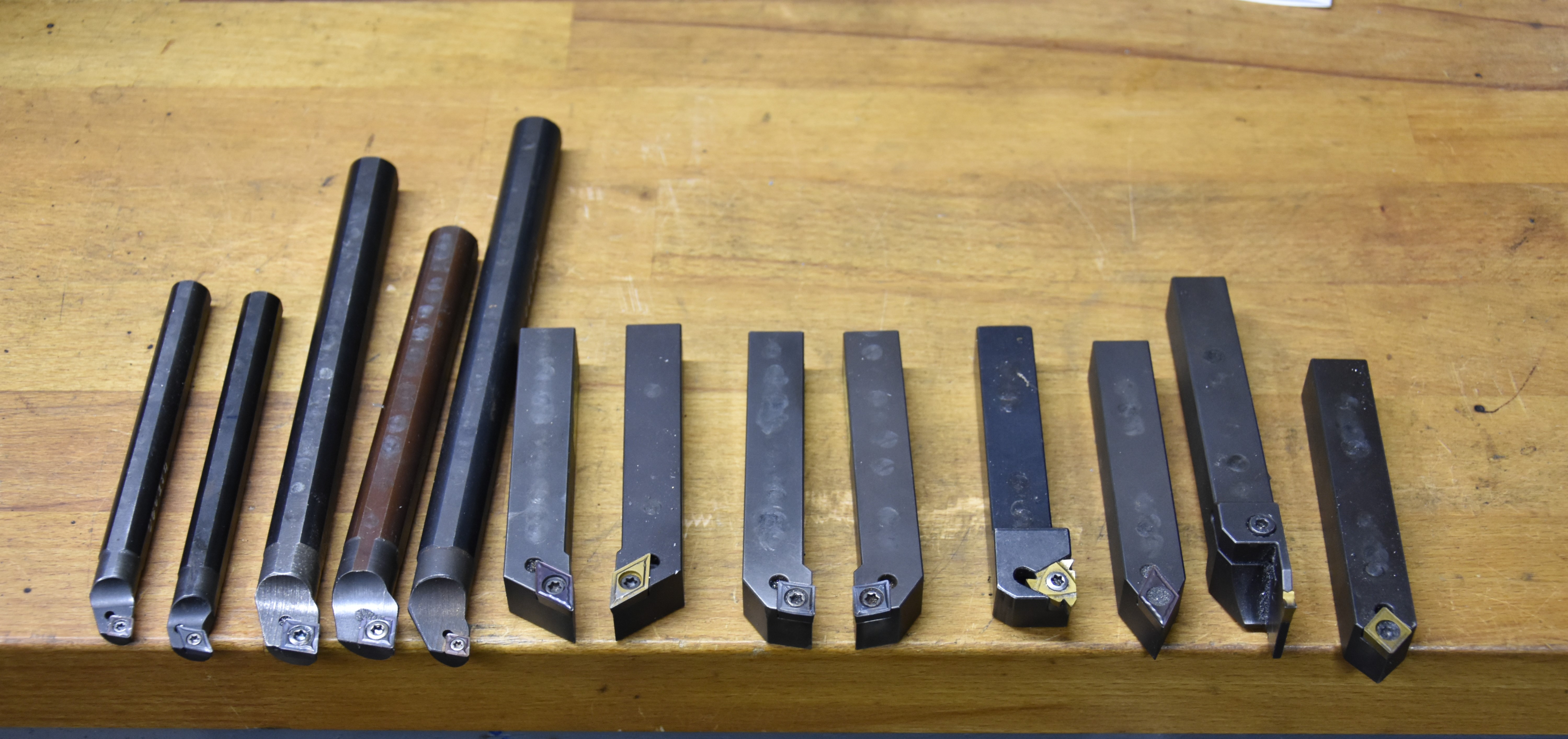

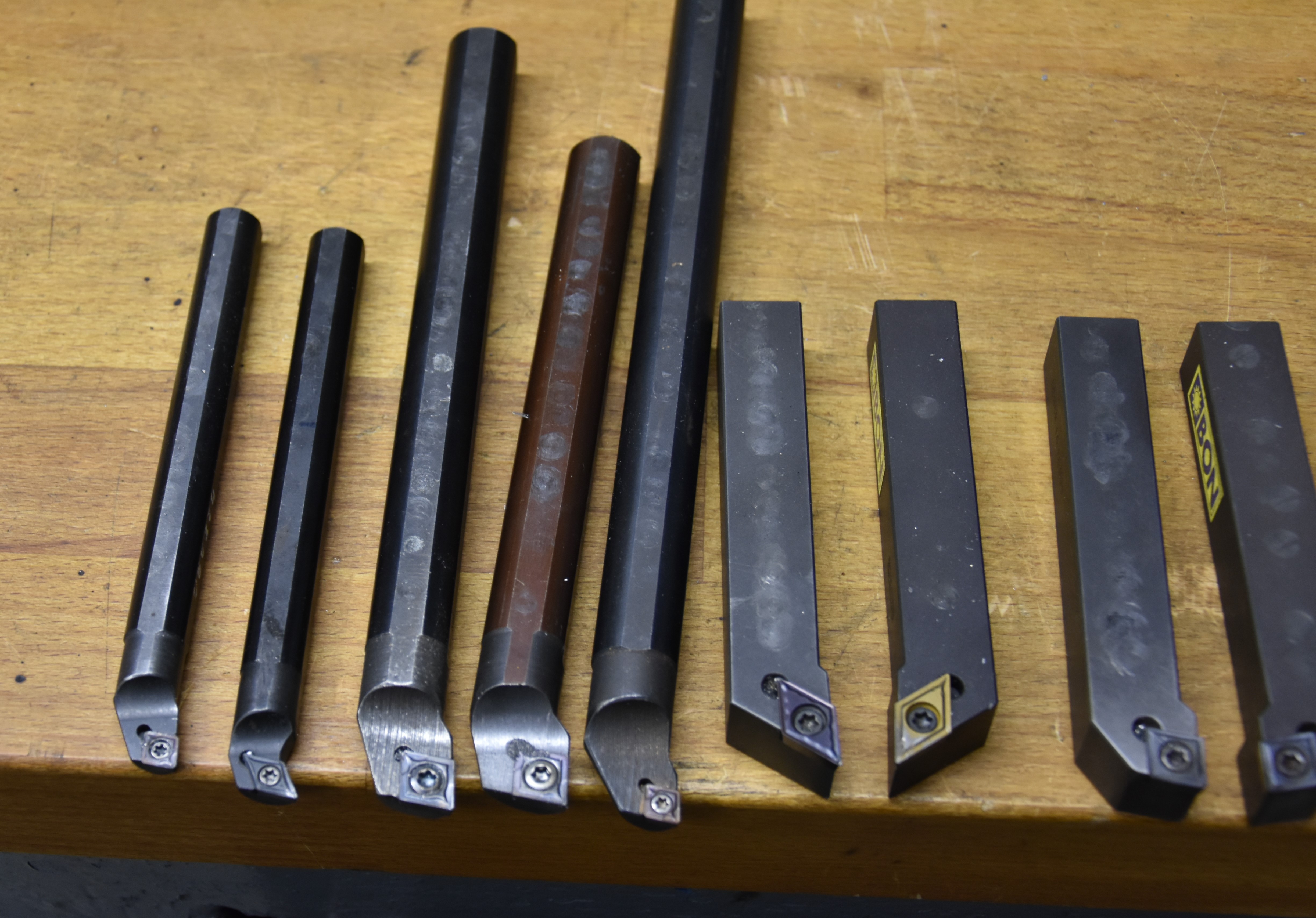

Tohle jsou mé nože VBD.

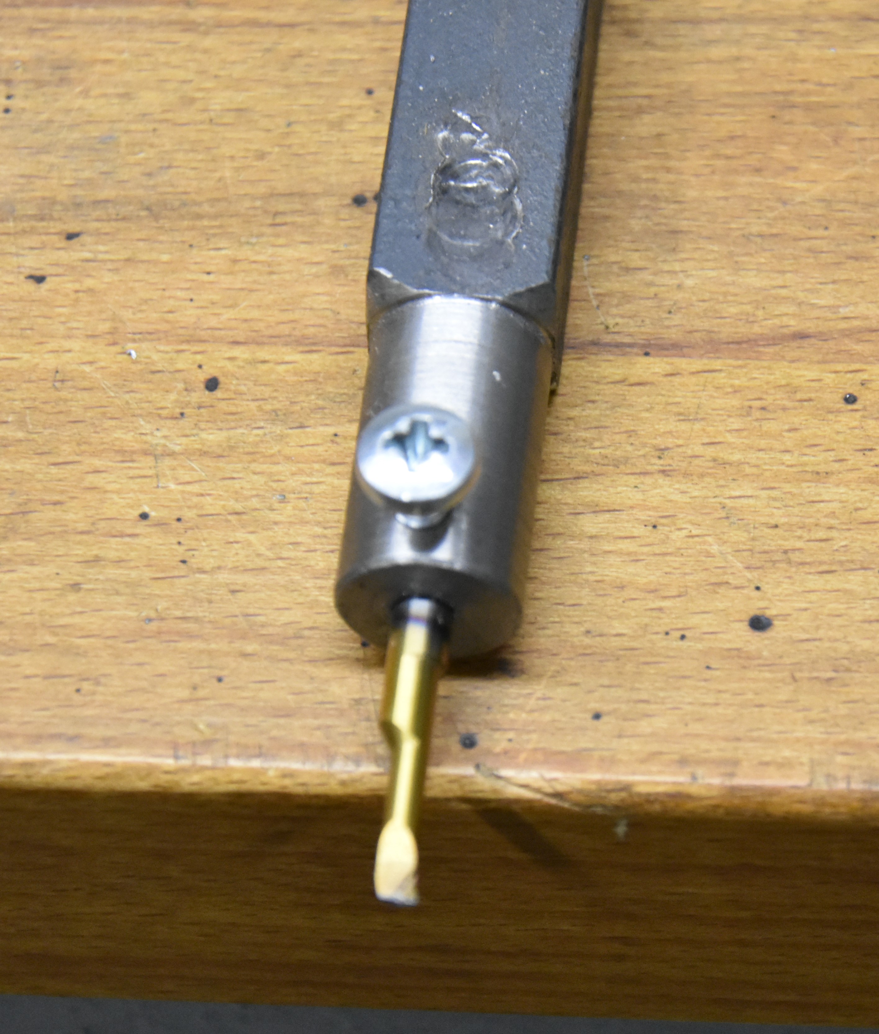

Na přesné míry mám keramické VBD, kde si nechám 3 stovky přesah a keramikou jedu na přesný průměr. Karbidové destičky vždycky trochu uhnou, ale keramika ne. Co nastavím, to vezme. Keramika se nesmí požít na přerušovaný řez, jinak je okamžitě v háji a není to zrovna levná záležitost. :)
Na malé otvory mám takovéhle šidítko, a je to bezva věc.

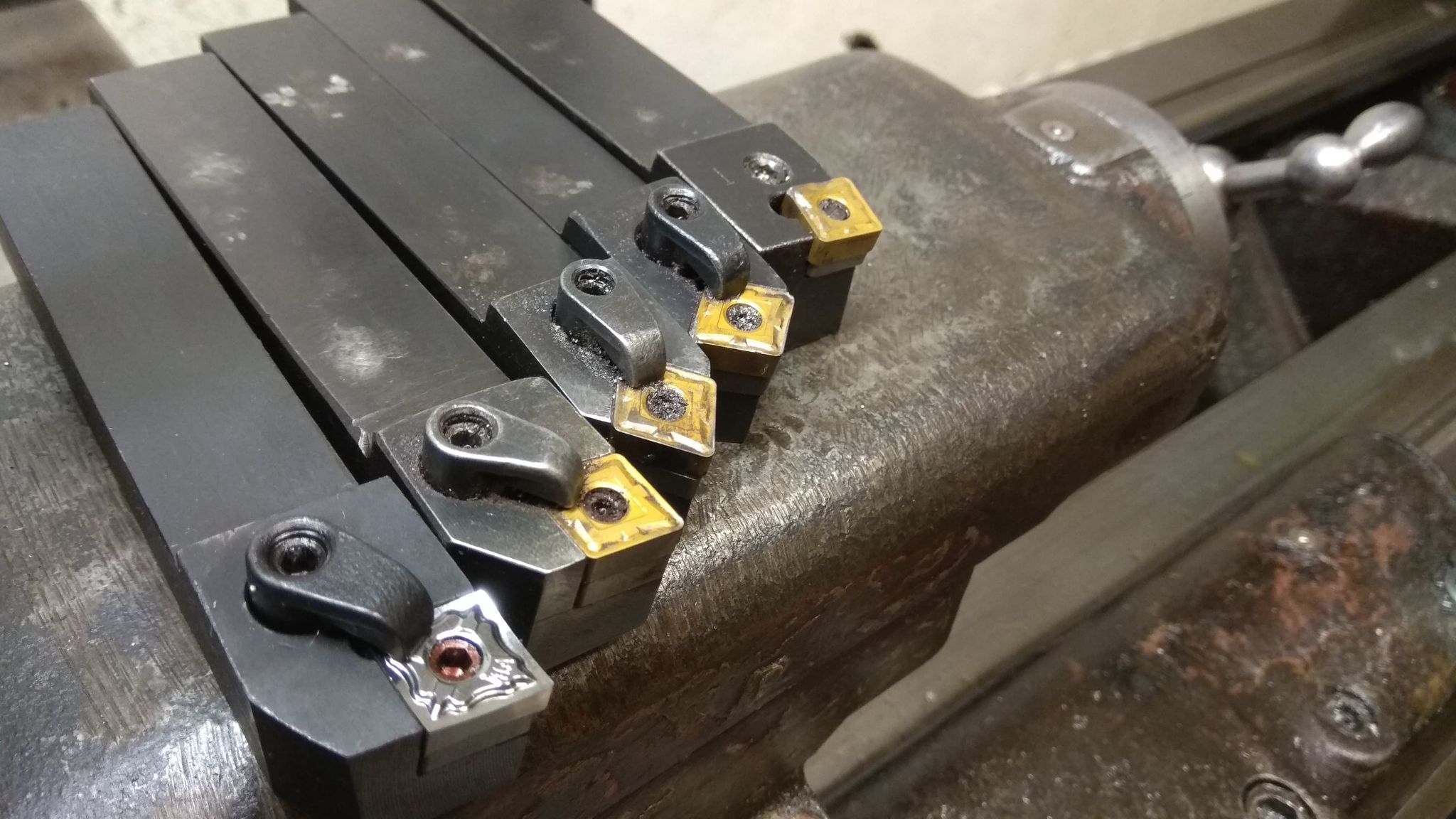

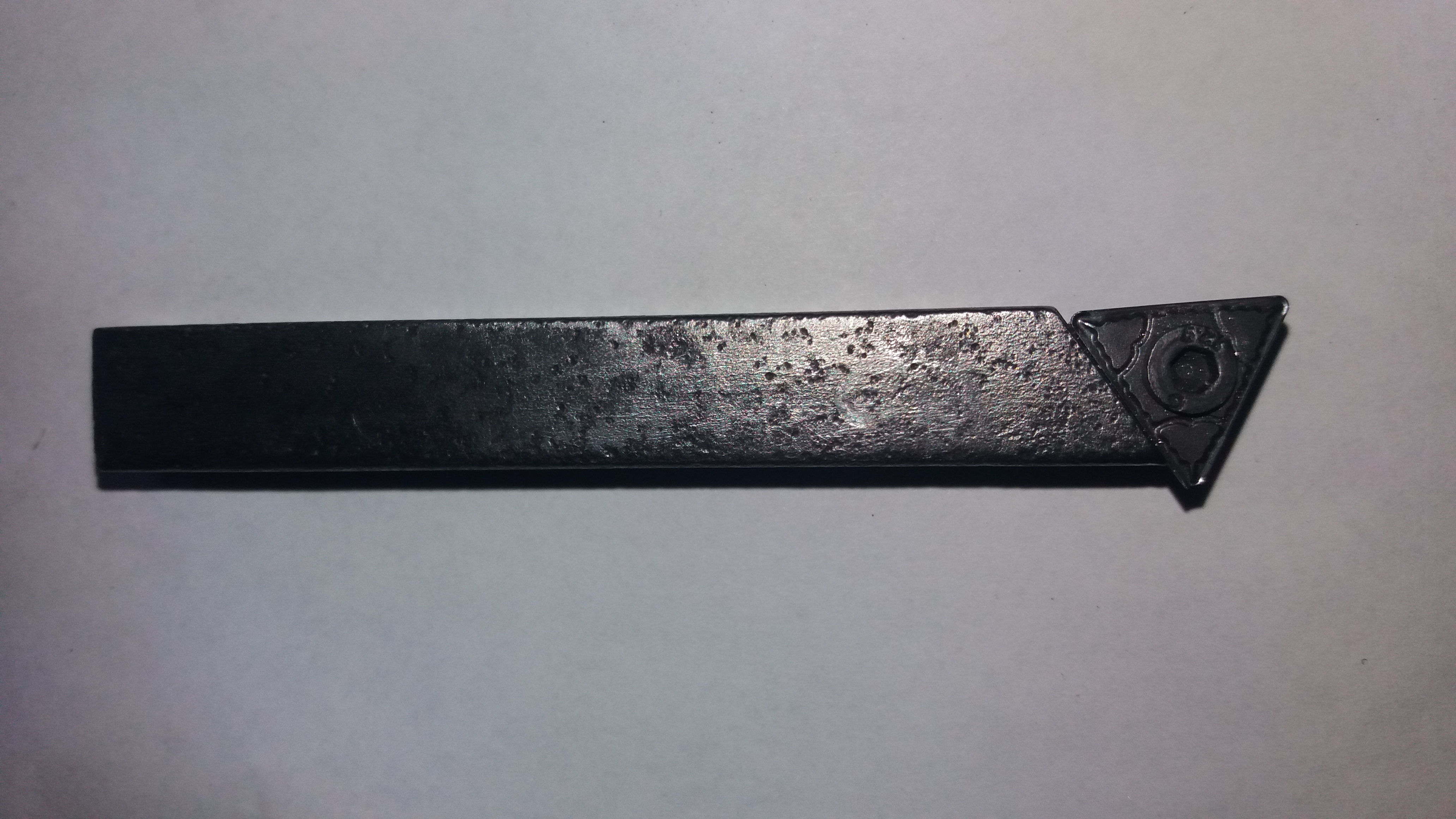

Drzak na TCMT16T3 se nedela ve vysce 12, tak jsem si dnes jeden vyrobil. Jestli bude oblibeny se uvidi casem.
Připrav se, hrajem...
