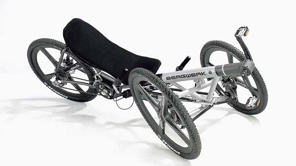

nevim jak to napsat aby jste mně správně pochopili. Jsme cyklista, který rád ezdí v terénu. Děllal jsem kdysi trial, tak nějaká ta nostalgie...
Nemohu jezdit na kole (zdravotní problémy) tak mi nicj iného než lehokolo nezbývá. Lehokolo je jednostopé a do teréu se víceméně nehodí. Proto tříkolka ve formátu ve předu dvě kola a v zadu jedno. to je vesměs vžy poháněno.
Každý asi jel na kole nebo motorce a tak je každému zřejmě jasné, že by pro vyšší a bezpečnější průjezdy zatáček bylo třba kolo do zatáčky položit. Jednak se tím odlehčí výpletu a celkově konstrukcí a jednak se změní těžiště a tak potom takové kolo tak rychle nepřevrátite. V terému zase potřebujete mít takový Unimog nebe V3S v tiralové verzi:) ...prostě velký průsvit a ideálně ntěžiště téměř u zemi. Nemožné samozřejmě.
Komerční tříkolky jako AZUB, ICE, HP Velo nebo Catrike to neřeší, ale spoustu individuálních konstruktér ano. NAKLÁPĚNÍ DP ZATÁČEK. Teď ovšem nastává problém. Takové naklápění je fajn na cestě ve větší rychlostí, ale v terénu je naprd. Navíc je mechanické, tedy podle úhlu natočení rejdů se naklopí méně či více. Jenže v terénu potřebuji větší obratnost, tedy vetšinou maximální rejd, ale jedu krokem, takže naklápění je mi k ničemu. Najít mechanický kompromis bez nějakého mechanizmu regulace geometrie, aby se měnily ramena není možné a tak mně nápadla následující blbost: Udělal bych klasický lichoběžnikový systém jako na běžné naklápěcí tříkolce. Dolní část by ovšem nebyla propojena s řízením (běžně to je pastorek s věncem), ale místo toho bych dal malý servomotorek. Nebo krokový, to by se ještě dořešilo. Ten by byl spojeý s nějakým driverem, který by byl řízený programem co umí udržet vodorovnou pozici. Tedy něco s gyroskopickými čidly jako jsou drony, stabilizované kamerové hlavy a pod. Jako uživatel bych měl možnost dělat korekci a tak si říci zda má systém udržovat vodorovou pozici a nebo naopak se má naklánět permanentně doleva nebo doprava. Když pojedu šikmo do kopce tak se mi bude snažit narovnat "šasi" do vodorovné pozice dokudn nenarazí na doraz.

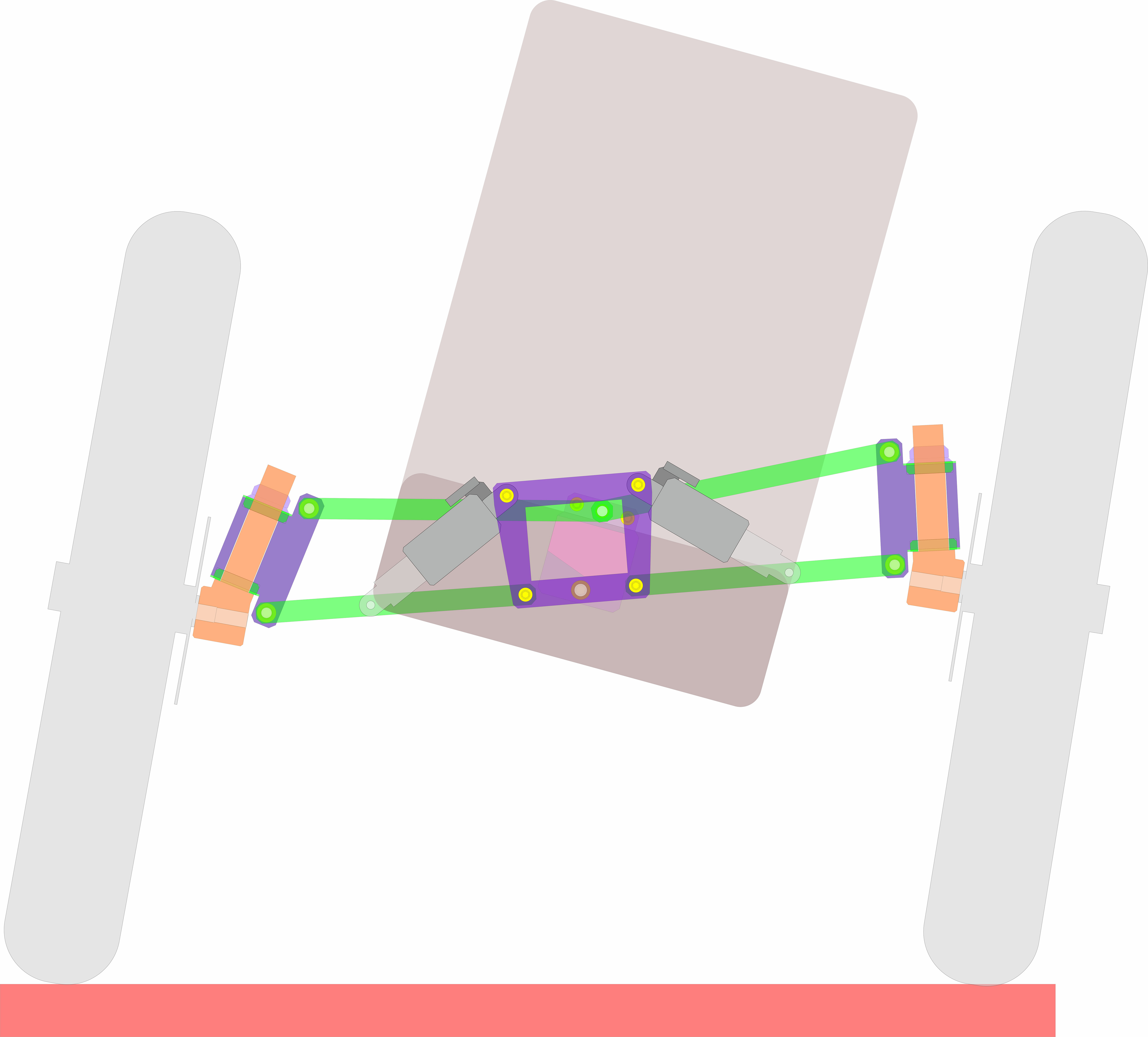

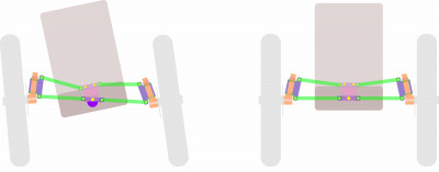

Ono v principu by to mohlo vypadat stejně, s tím že dole (ten červený obdélník ve kterém drří listová pružina a tlumiče) by měl dole čep, aby se to mohlo celé naklápět.
Něco v tomto smyslu:

Pánové zcela vážně. Mám to v plánu udělat. Tedy umím udělat tu mechaniku, ale nemám tušení o pohonu. Především pak o tom programu. Myslíte si, že by se někdo chtěl zůčastnit takové výzvy? A na kolik si myslíte, že je takový projekt životaschopný?
Shrnutí požadavku:
Servo nebo krokový motor s planetovou převodovkou čím jak nejmenší váhy. Odhadem asi stačí výsledných 50Nm, ale to je třeba určit. Kdybych dal nějaký 1,4Nm krokový motorek, tak při 500ot/min budu mít na převodovce 1:50 70Nm. Potřebnou dráhu by to pak ujelo za 2s, zož by určitě stačilo. Ten úhel je max 40st.
Baterka má 48V, takže driver by se dobral podle baterky.
Teď to vážnější a neznámé...
Musel by být k dispozici dvojitá program. Jeden pro naklánění podle rychlostí a druhý pro naklánění podle vodorovné roviny. První je pro cestovní a rychlý režim a druhý do terénu. Pokud by šlo navíc vyřešit ještě progres, tak to by byla úplně bomba. Prostě v malých rychlostech se bude nakánět minimálně a ve velkých maximálně. Když jedu rychle, potřebuji velký náklon při malém rejdu a opačně. To by bylo geniální.
Našel by se někdo kdo by to chtěl se mnou zkusit vyřešit? Co si o takovém projektu myslíte? Jde mi spíše o Vás elektoroniky a IT odborníky, zda je to řešitelné vbez dlouhého a drahého výzkumu, Zda by šlo použít nějaké komerční řešení, které by se jednoduše přizpůsobilo.
Díky
Shrnutí požadavku:
