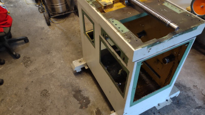

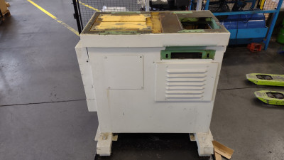

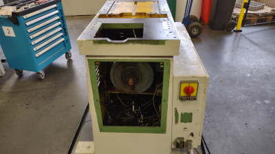

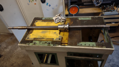

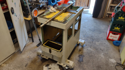

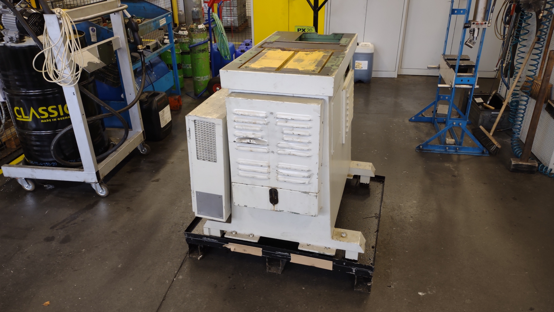

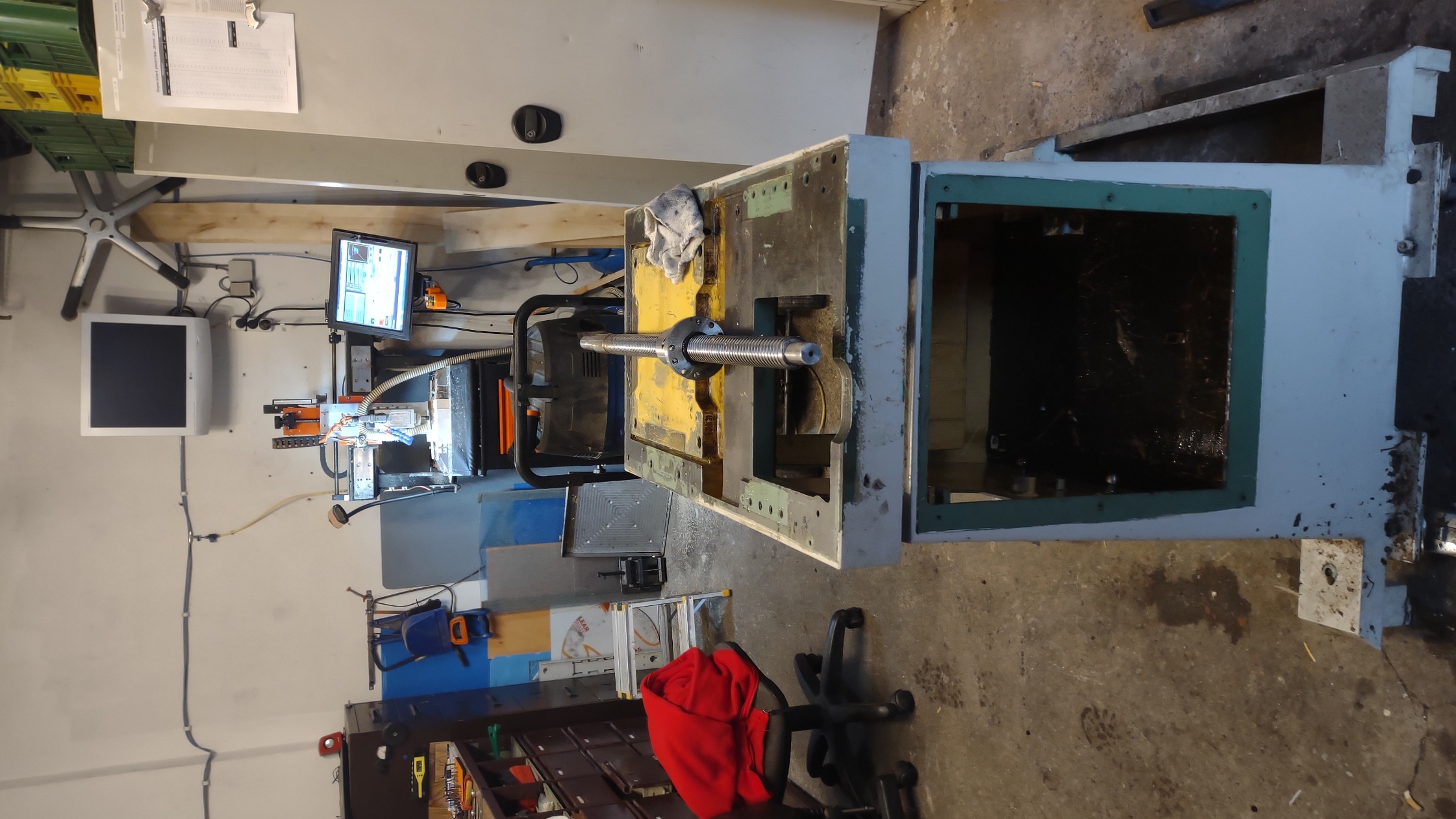

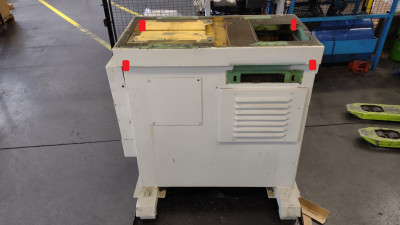

Ahoj, dostalo se ke me toto litinove monstrum (viz foto). Vazi to necelych 500kg. Rozmer horni desky je cca 900x500mm. Nerad bych to hodil do srotu, myslim si ze to je pekny zaklad strojku a docela by se mi sikl routr na drevo. Nicmene me trochu presla radost, kdyz jsem zjistil ze to neni celek ale ze horni deska je oddelena od spodniho stolu. Je to spojeno pres velmi tuhe silentbloky, pri stehovani jsem si ani nevsil ze se to hybe ale hybe, trochu...
Ted ten dotaz, ma cenu na to neco stavet kdyz tam jsou ty gumy? Lepsi by asi bylo to nejak poradne spojit srouby aby to bylo cele tuhe a spojene s tim spodkem? Jako ta deska je tezka jak hovado ale stejne by to pri pohybu asi vibrovalo? Pokusil jsem se to trochu na jedne foto znazornit... Dik za kazdou radu :)

Jestli to bude router na dřevo, tak bych se s tím netrápil. Stáhnout to můžeš kdykoliv. Spíš jestli nejít cestou si ten router rovnou koupit, když to je jenom na dřevo. Vona se stavba dneska fakt nevyplatí. Snad jen pro speciálky nebo pro radost ze stavění.

Na drevo by som tie vibrácie tiež nepodceňoval. Ony tie nedostatky stroja sa v niektorých prípadoch vedia pekne sčítať.
Za mňa prerobiť napevno.

No já mám CNC router spjatý s vysokootáčkovým vřetenem. Tedy malé nástroje, malý úběry větší rychlostí. Já mám CNC router 1x1m, takový kostitřas. Na plasty a dřevo to dělá povrch ucházející, hliník už je trochu odskákaný. Tady se dá postavit určitě řádově tužší stroj než mám já, ale dřevo vyžaduje pořádné otáčky, tak bych to viděl na 2kW vřeteno 24 000ot/min. Stejně přes tu desku bych dal ještě pracovní stůl nejlépe kombinace vakuového upínání a T-drážek.

Takze to mam konecne doma a jak dal? Porad premyslim co s tim... Ten spodek je z 5mm plechu a vrsek je litina. Spojene je to pres 6 silentbloku, ty vymenim za valecky a bude to spojene napevno. Ted je otazka co z toho vyrobit. Jestli router s pojizdnym portalem, to by bylo asi jen na drevo, ja bych rad obrabel i hlinik jako na me prvni frezce, protoze dve frezky nepotrebuji (na foto v pozadi zrovna maka :) ) Tam mam portal na pevno a pohyblivy stul, coz mi prijde z hlediska pevnosti a vubec montaze nejlepsi... Dal jsem koupil sroubek z velkeho obrabeciho centra, kde servis kvuli zadrenym loziskum vymenil i sroub, Tomu by nemelo nic byt. Ale je to hovadko, nejakych 40mm prumer...
Takze se musim rozhodnout jestli udelam pohyblivy stul nebo portal, co si o tom myslite???
Kazdopadne chci aby to obrabelo hlinik a mozna i ocel.

Myslím že v týhle konstalaci nemá pohyblivej portál na ocel nebo hlink moc šanci ,nemyslím tím pilovat hliník nebo ocel s větší spotřebou nástrojů než je zdrávo.

To jsem chtel slyset :) Podle me je jednoduzsi udelat pevny portal, myslim ze to je pak pevnejsi, jedina nevyhoda je ze se zmensi obrabena plocha, ale ted ziju s plochou 400x400mm a zatim mi to na vse stacilo, tady si myslim ze se dostanu na nejakych 500x600mm. Hlavne tam chci serva a vreteno nejmene 2kW.

přemýšlím kolik procentuálně může dělat kvalitní deska stolu s T-drážkami z ceny hotové CNC frézky
... z pohledu, zda brát jako základ desku, která asi nebude rovná, T-drážky mít nikdy nebude - a jen proto že ji mám z ní dělat CNC ?
Nemám pocit, že tím něco ušetříš - víc bych tipoval, že si naopak zkomplikuješ celkovou konstrukci stroje.

Ta deska nebude slouzit jako stul, bude to jen zaklad na kterem to bude postavene a myslim si ze to je kvalitni zaklad a ve finale to bude celkem kompaktni stroj, protoze vse bude nacpane uvnitr. U prvni frezky jsem prave resil ten zaklad, neco pevneho a tuheho, tohle to naprosto splnuje :)

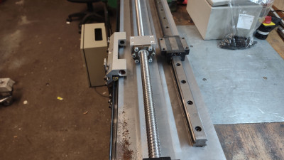

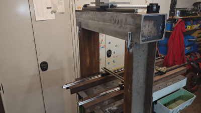

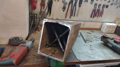

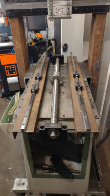

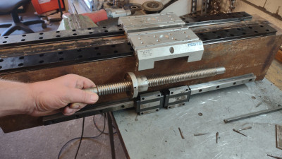

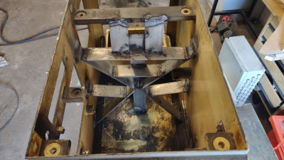

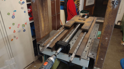

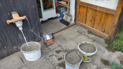

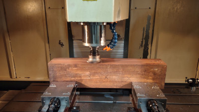

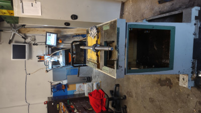

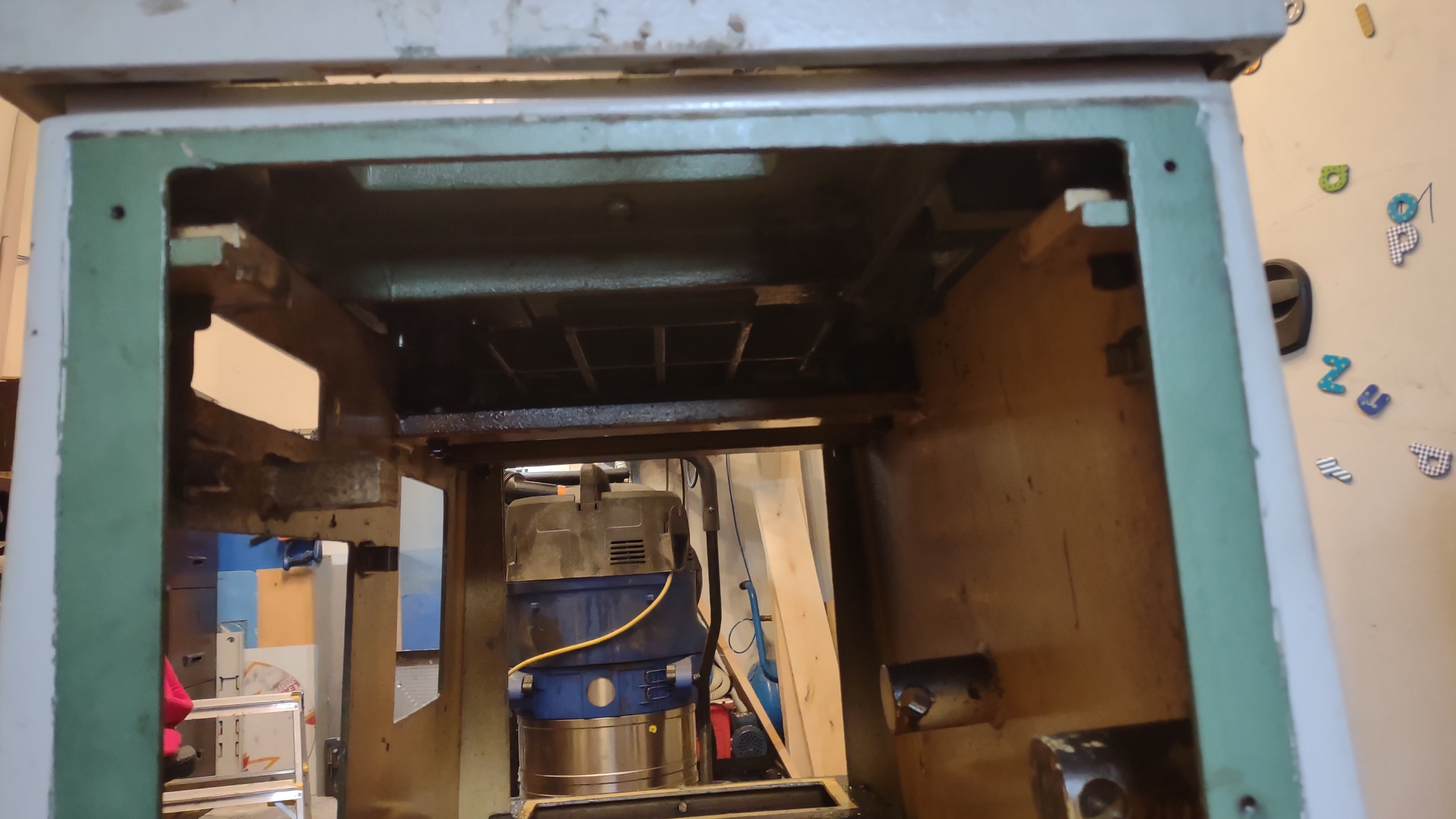

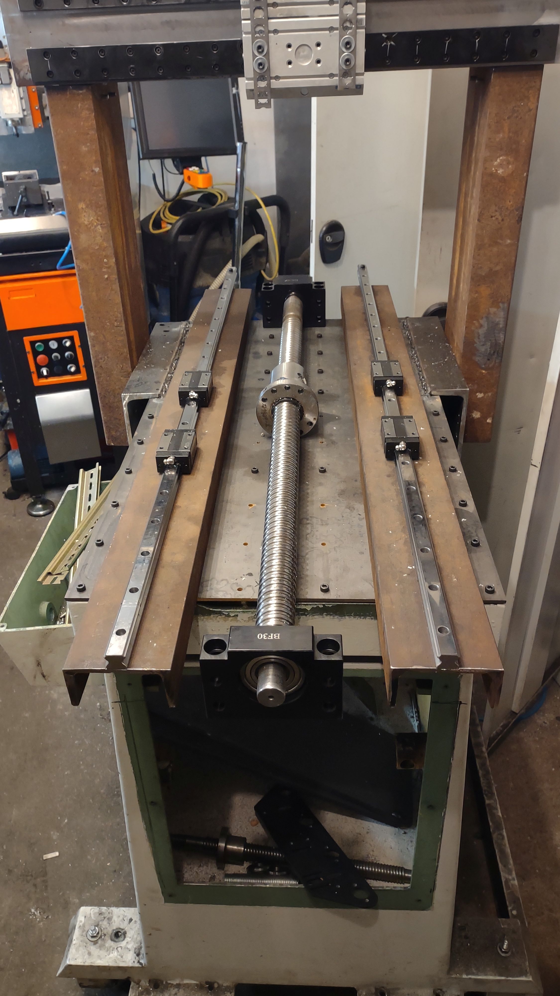

Tak po X letech prani se s problemy a svym zivotem, jsem se vratil do dilny a vzniklo toto.. Zaklad viz vyse mam cca 5 let doma. Postupne jsem nakoupil material, sem tam neco na tom udelal, ale nebyl cas a chut to dokoncit. Tim jak se mi zivot za posledni rok otocil trikrat dokola, tak nez abych se zblaznil, sel jsem do dilny a neco delal. No a je tu moje druha CNC frezka.. Zdaleka to neni dodelane, ale uz to maka a to je hlavni :) Zaklad je jakasi rovnacka pasovin. Portal je svareny ze dvou Ucek a obroben na velkem CNC. Spodek zakladny je zality betonem. Lineary a domky sroubu jsou zafrezovane.. Rozjezdy os jsou 550x700x250. Postupne sem pridam info o motorech atd.. Vse je cerstve a jeste ne uplne doladene.. Budu pokracovat..
Portal:

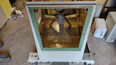

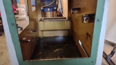

Vnitrek jsem vyvaril a vybetonoval:
Stavba:

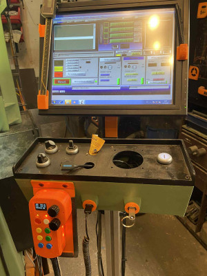

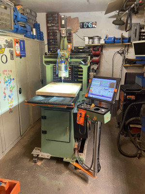

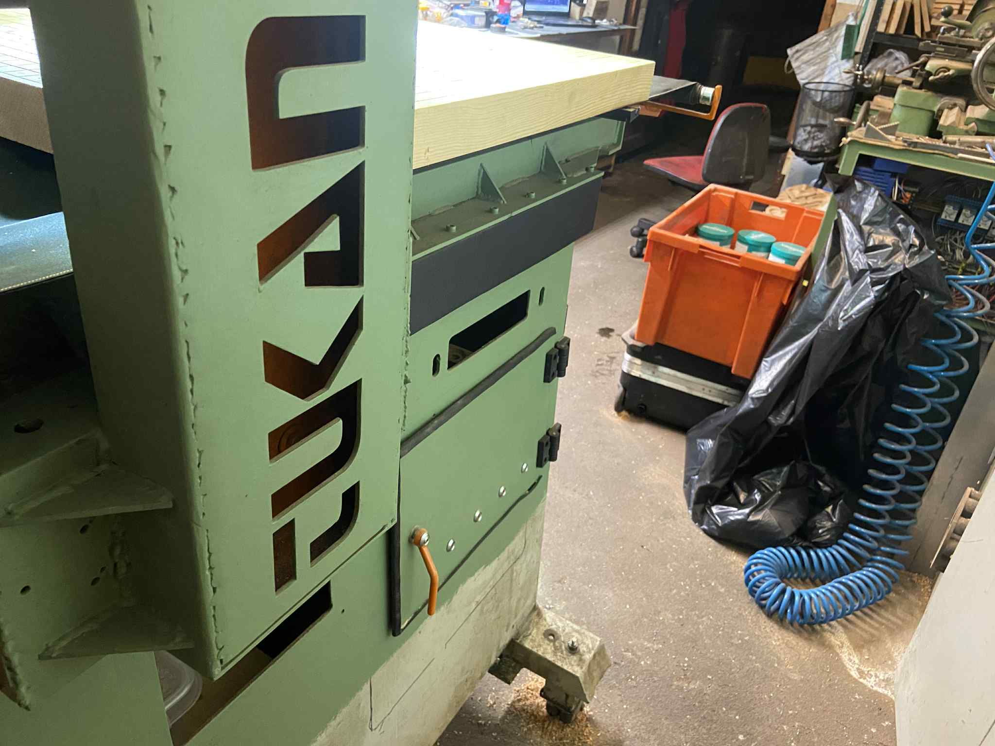

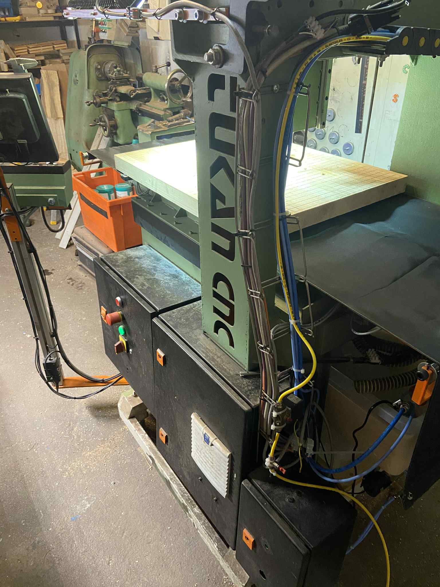

No a aktualne to vypada takto:
Jeste pridam videa a dalsi fota.. postupne..
Příspěvky: 7173
7. 7. 2025, 6:17
Pěkná mašinka , jsem zvědavý na nějaký video z obrábění. Tak ať ti hlavně dělá radost .
