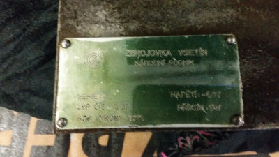

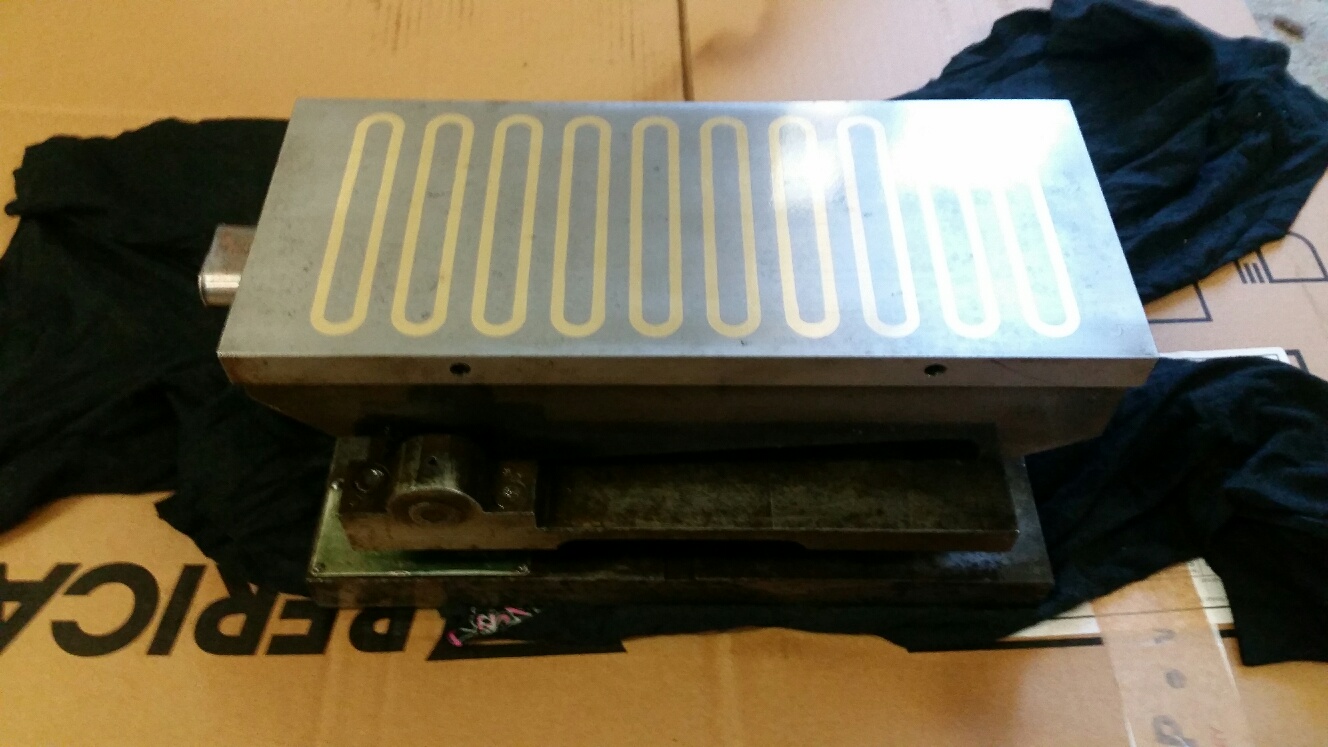

Zdar ,sice uz se tu probiralo ale někdo uz realizoval samostatné napajeci trafo ? na elektromagnety (ktere jsou k bruskam).
Zkusenosti rady postřehy..
Jeden se mi tu vali bez užitku..
napajeni 110V
9 W

Já to vyřešil toroidem a usměrněním, asi nejlevnější varianta, má to na výstupu o něco víc, ale bez problémů. Majo to řešil nákupem spínáku z čajny a trošku se netrefil s velikostí... Ale už to má taky asi v provozu.
