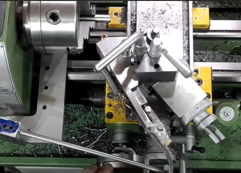

také jedna možnost, jak si zjednodušit řezání závitů na klasice
https://www.youtube.com/watch?v=ZKOxnBFKKtk
"zaskakovací" nůž na závity

Pěkné si to udělal. Tyhle nástroje se jinak dají koupit. Na multifix to jsou držáky FE a FI. Jsou to tyhle
https://www.amazon.de/-/en/Multifix-Pul ... B004Q7QWXW
Na ebay.de jdou při troše štěstí vydražit za 100 - 200 e.

to není totéž - ve videu to vrací silná pružina v okamžiku odjištění západky nastavitelným dorazem.
A ukazuje tam, že si troufá jít do 1000 otáček při řezání závitu = že je to tak rychlé, že nenabourá.
Vrací to jen nůž, posuv to nezastavuje + má závitové hodinky, a tedy mu nevadí rozpojení posuvu

Ty držáky z amazonu vypadají jako celkem pěkná kopie originálního držáku Schaublin, ale ten má tu botku s nožem naklápěcí - kvůli úhlu závitu (stoupání vs. průměr). Další podle mě nešťastná věc je použití těch původních atypických "plátků". Ten originál držák mám doma a botku jsem si vyrobil novou, s kapsou pro klasické moderní trojúhelníkové závitové kostky, které mi přijdou daleko dostupnější, jak uni tak pro konkrétní stoupání, W atd.
