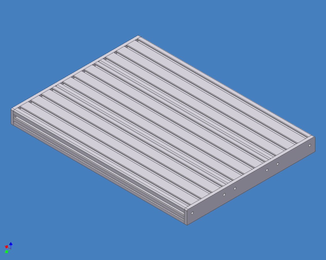

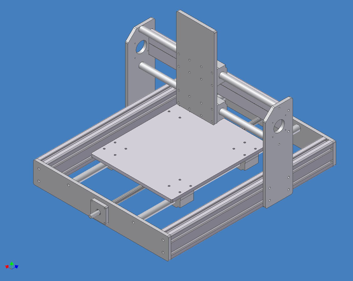

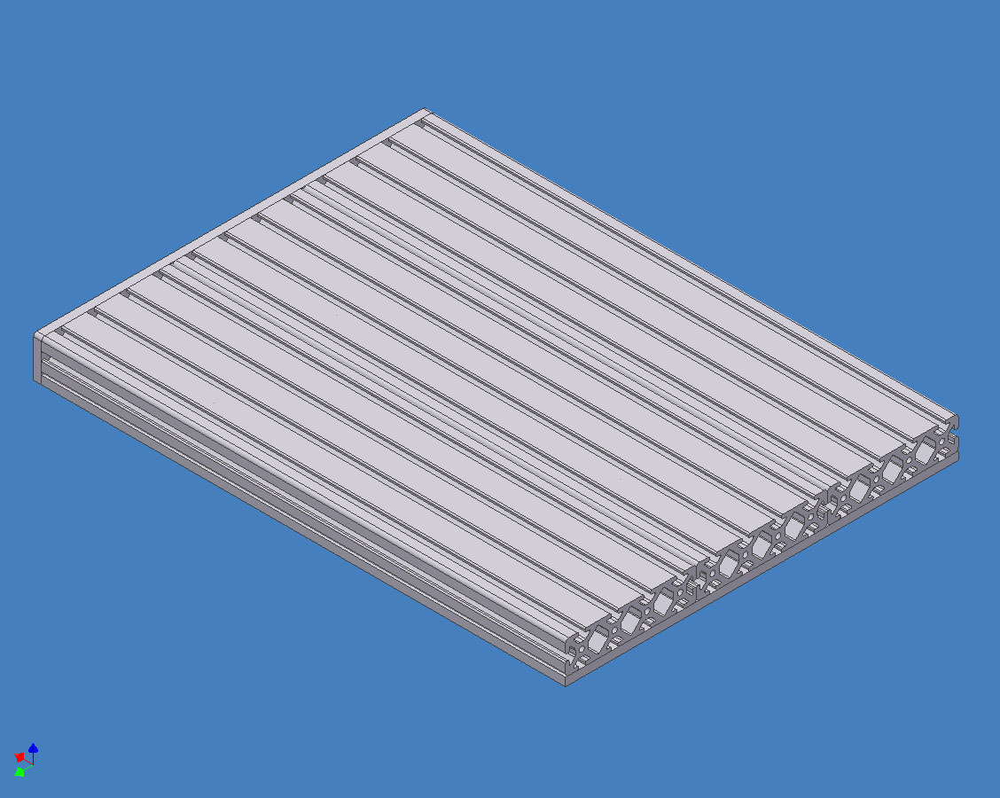

Ahoj všem. Vrhli jsme se s kolegou na stavbu CNC frezky modifikací konstrukce ze stránek www.digisonic.cz. Cílem je souřadnicová vrtačka, gravírka, frézování desek plošných spojů, dřeva a občas trochu duralu. Puvodne jsme chteli, aby se pohyboval stul na kterem je upnut obrobek a aby byl pevny portal. Stul mel jezdit po nepodeprenych tyčích o prumeru 20mm a délca cca 60cm. Z toho vycházela naše konstrukce viz obrázek. Dnes se nám povedlo levně zakoupit hliníkové profili 160x40 a pokusili jsme se z nich udělat pracovni desku, ktera by se pohybovala. Pod profili je umistěna deska o sile 10mm, a čela profilu jsou take zakryta 10mm duralem. Hmotnost vychazi na cca 26.378Kg Toto je již asi velka hmotnost na nepodepřené tyče že ? Jak by jste doporučili pokračovat ? Pevny portál a nebo posuvný ? Zavrhnout stul z profilů ? Díky za radu

28. 11. 2009, 4:05
je nutné vystužiť tie bočnice pre zvislú os, lebo pri obrábaní kovu sa potom prejaví znížená tuhosť. :idea:

28. 11. 2009, 4:21
26 kg není až tak moc. Osobně si myslím, že ten portál o moc lehčí nebude. Každopádně 20 mm nepodepřené tyče bych tam nedával (ty se prohnou už sami o sobě :wink: ). Když tyče tak podepřený. A ten stůl se mi moc líbí ... - určitě nazavrhovat

28. 11. 2009, 4:27
dobrá, dáme minimálně podepřené tyče 20mm, klasické nepodepřené tedy zavrhuji.

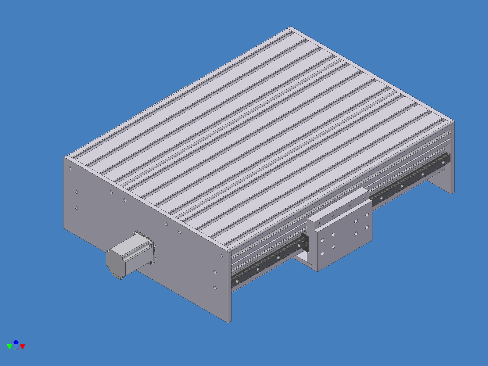

Přidávám nový obrázek návrhu naší frézky. Vedení bude použito THK SR20W o délce 640mm. Šrouby budou trapézové 16x4. Co si myslíte o tom dílu kam se bude šroubovat portál ? Bude to stačit ? Co by jste upravili ? Díky

13. 12. 2009, 8:13
muzes mi prozradit proc tam nedas kulickovy sroub?
jeste to pochopim, kdyz jde o dlouhe srouby, ale na ebay takovy sroub vyjde na 16 kil...
:roll:
Prichy
Baltazarek
Příspěvky: 221
Registrován: 21. 5. 2009, 9:17
13. 12. 2009, 8:36
prichy píše:muzes mi prozradit proc tam nedas kulickovy sroub?
:roll:
Ahoj, moc se v tom nevyznáme, a tak nevíme jaký koupit. Hlavně je problém v tom, že na ebay nevíme jestli je předepnutý nebo není.
kovohemil
Příspěvky: 610
Registrován: 1. 11. 2006, 2:42
Bydliště: PRAHA
13. 12. 2009, 9:20
Tím chceš říct ,že trapézovej budeš mít předepjatý :D ,na tvůj účel se na toto nekoukej a ber kuličkáč jakej koliv s trapézem jen ztrácíš čas :shock:

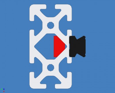

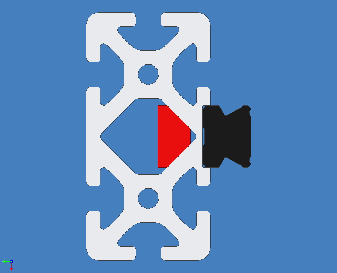

Baltazarek
Příspěvky: 221
14. 12. 2009, 5:43
