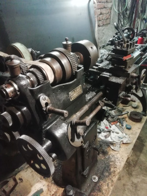

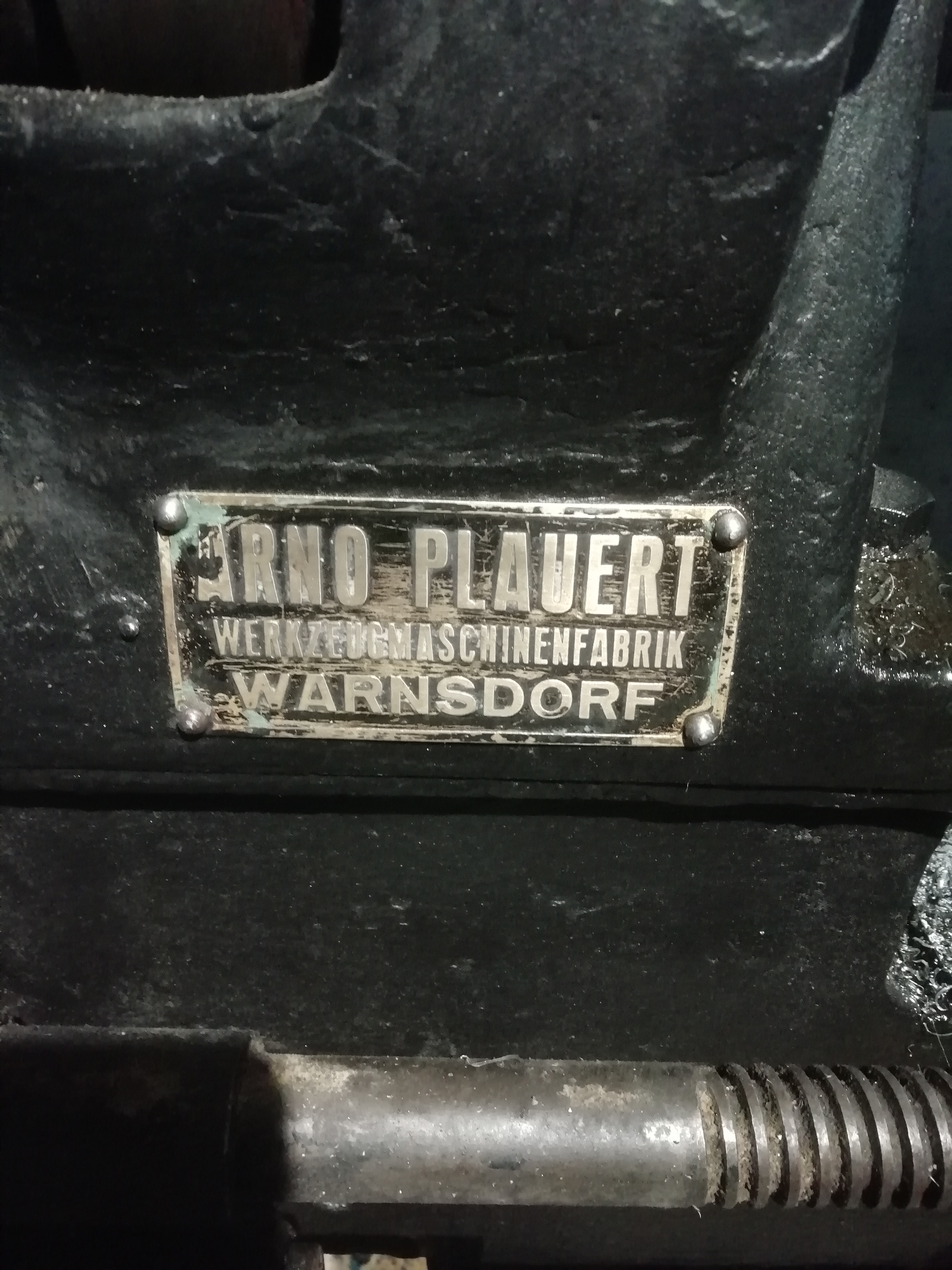

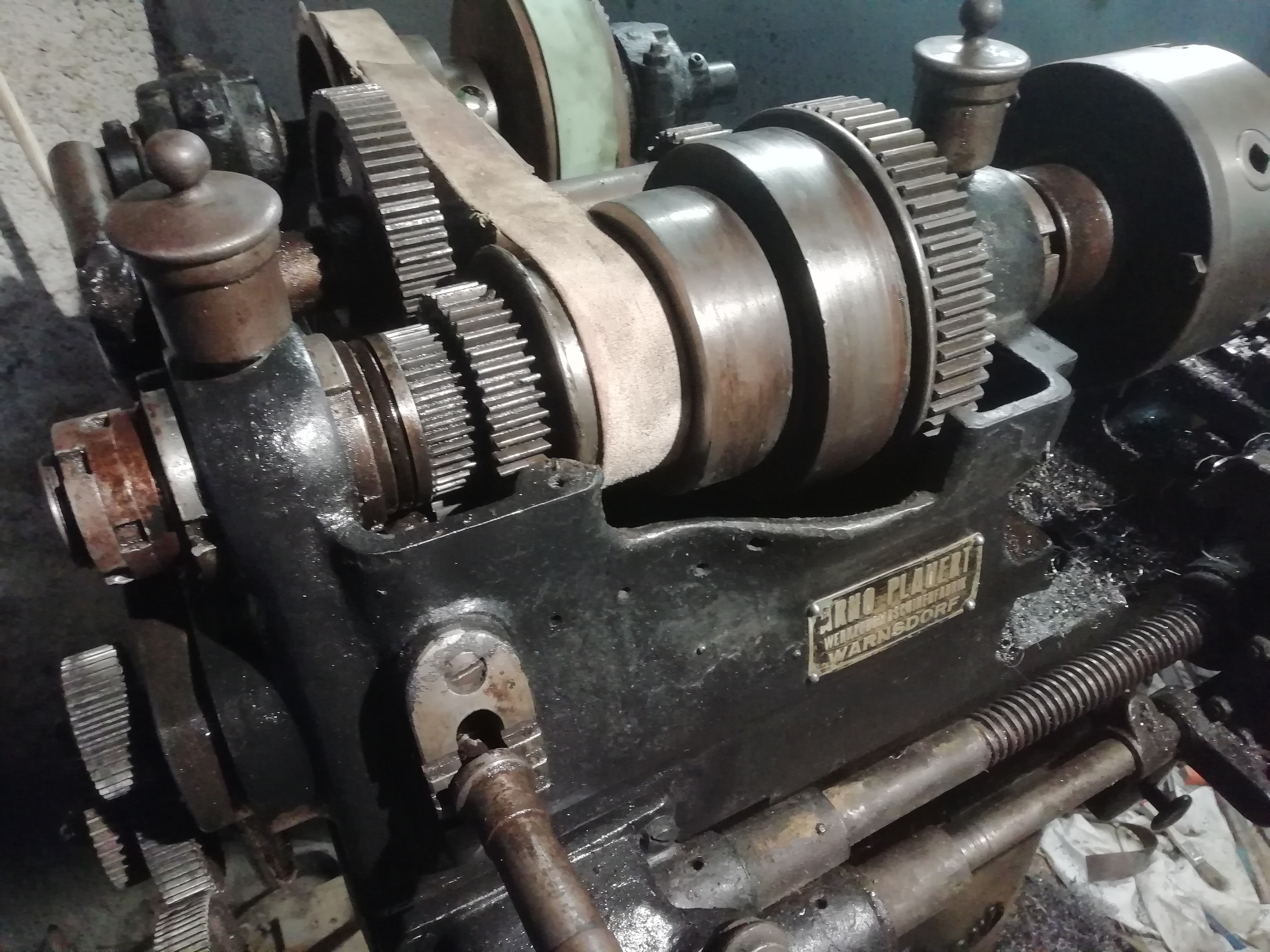

Neví někdo typ tohoto soustruhu? Nebo nerozebíral někdo uložení vřetene pro vyměnu řemene? Kožený moc dlouho nevydržel tak má vyrobeny klasický gumový řemen tak jestli někdo něco aspoň podobného rezebíral tak bych byl rád za každou radu díky
milan.83
- Příspěvky: 826
- Registrován: 25. 1. 2018, 7:26

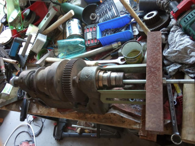

Typ neřeš, to stejně nezjistíš. Já jsem rozebíral Volmana, ale na první pohled ta demontáž bude podobná. V první řadě je potřeba povolit veškeré matice, kterými se seřizují vůle kluzných ložisek. Pak je potřeba udělat si lisovací přípravek, kterým se vřeteno vylisuje - já měl narychlo svařený přípravek, za 10 minut jsem měl rozlisováno. Viz fotka
Jen koukni, jestli není něco pojištěné červíkem proti posunu. Já to měl všechno jen nalisované, žádné zajištění proti posunu.

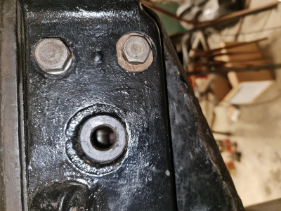

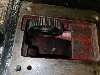

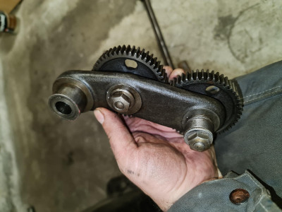

Zdravím všechny,
pořídil jsem stejný soustruh jako na úvodní fotce. Zatím jsem ve fázi postupné kontroly a rozchození jednotlivých celků. Vypadá to, že se o soustruh někdo celkem dobře staral, nicméně úplně kompletní není, chybí některá kola na závity, kolečko ovládání spojky posuvu na suportové skříni... nic neřešitelného.
Ale můj hlavní dotaz - řešení posuvu, resp. převodu od vřetene k "převodovce". Ten je realizován ozubenými koly na výkyvném raménku které ale je potřeba přitlačit dopředu (a mně tam jen bezvládně visí...
Zezadu je v místě uchycení předlohy cca 20mm, hrubý otvor, skrz který je vidět čep spodního kola
Předpokládám tedy, že tam "něco" bylo, co dostalo kola na raménku do záběru (odpružené?, štelovací?), ale tento díl mi chybí. Byl bych moc vděčný, pokud by někdo s podobným strojem popsal nebo nafotil originální řešení. Zatím jsem vyřešil provizorně zbytkem závitové tyče a kusem pertinaxu, funkční, ale je to jak pěst na oko (i když to není vidět).
Za případné chyby v termitech se omlouvám, jsem zcela mimo obor...

spíš to vypadá, že nad tou dírou byl nějaký nálitek a je ulomený
viz ten "límec" okolo díry

Ten límec kolem té velké díry (35mm?) je na přimontované předloze, ta 20mm díra je v loži, obě hrubé, neopracované...
Prolezl jsem spoustu obrázků podobných soustruhů, ale nic jsem nenašel. Každopádně tam něco na doštelování toho raménka, aby si zuby s převodovkou sedly, být muselo...
