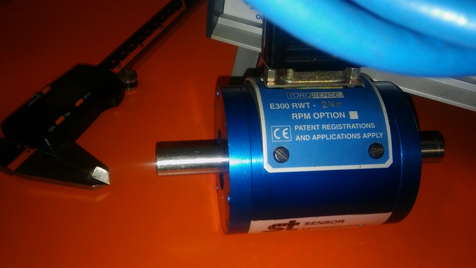

Prodam starsi meric krouticiho momentu za rotace. Pouziva se napriklad k presnemu a snadnemu mereni rychlostne momentovych  charakteristik ruznych motoru ci pohonu.
Model Sensor Technology TorqSense E300 RWT-2Nm.
Kalibrace mu vyprsela v r.2013 a od te doby ho mam jen ve skrince. Merici rozsah +/-2Nm pri rychlostech do 20 000rpm..

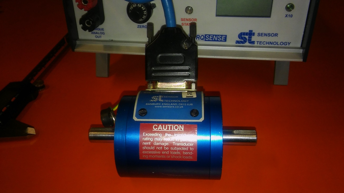

K  sensoru je take interface jednotka model E301. Datasheety a manualy k obojimu je ke stazeni  zde.
Tento transducer disponuje analogovym vystupem momentu a pulznim vystupem otacek, dale signalizaci pretizeni a jednoduchym displejem zobrazujicim moment.
Take je tam pripojeni k PC pres seriovy port RS-232. Stranka se software vyrobce ke stazeni  zde.
Pozn.: Neni to tenzometricky model, jak je u podobnych sensoru obvykle, ale po vsech strankach lepsi model zalozeny na ultrazvuku resp. Surface acoustic waves technologii.
Podrobnosti a detailni specifikace se daji dohledat v datasheetech.
Cena k jednani za komlet 15000Kc.
							Digitalni Rotacni Torquemeter +-2Nm
