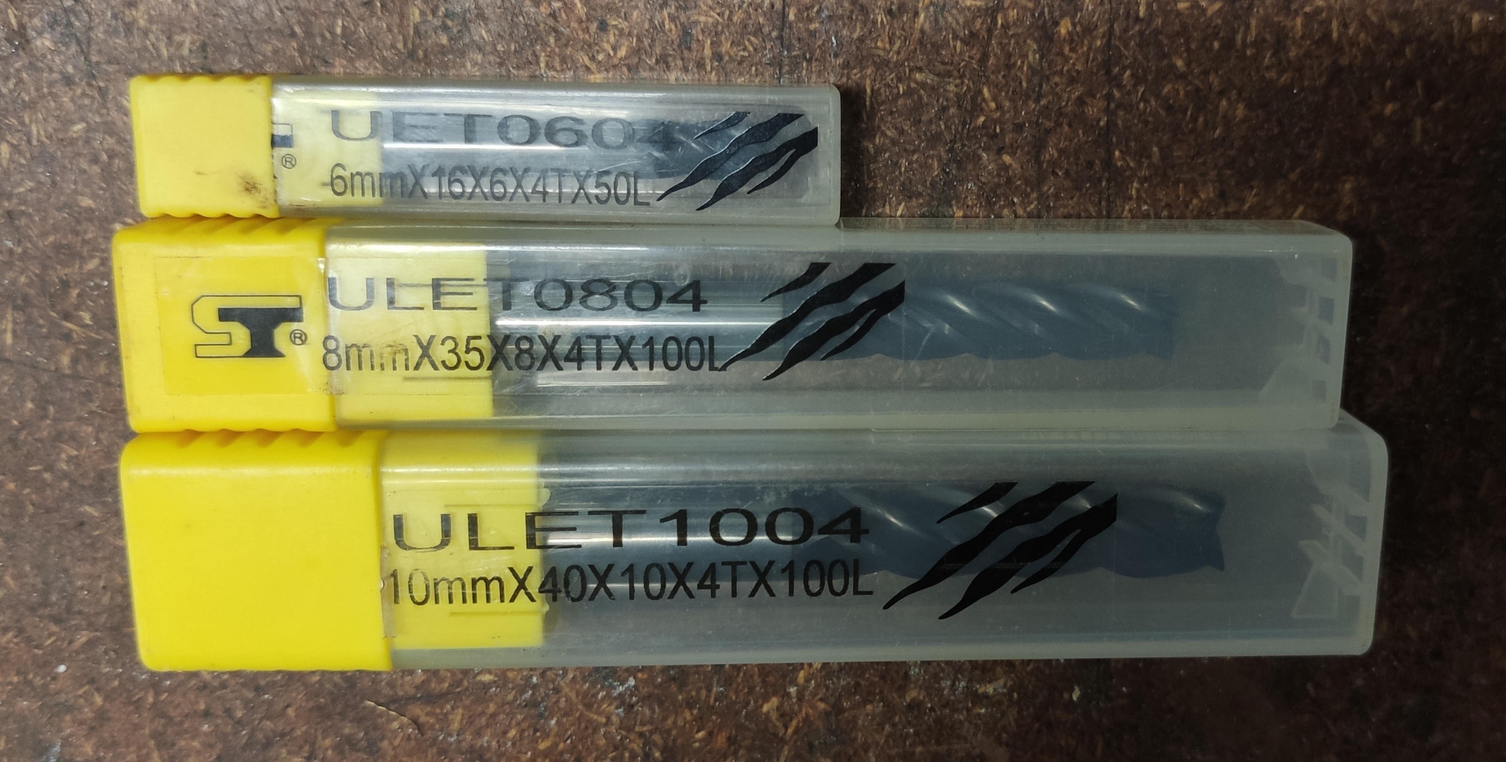

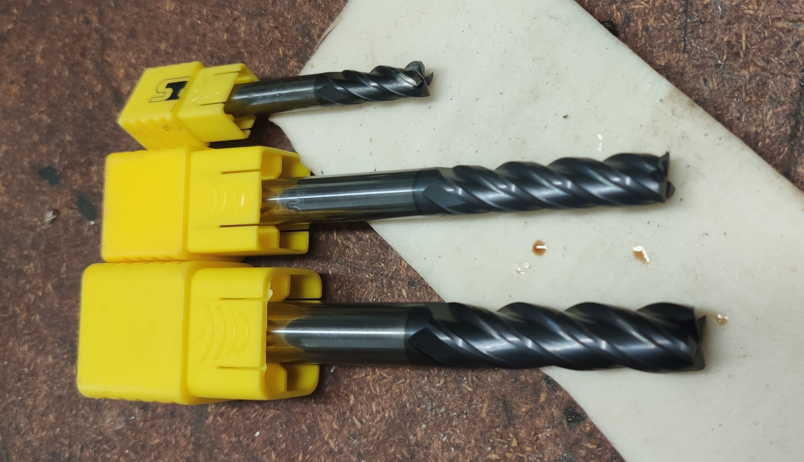

k frezce jsem dostal asi desítku fréz viz. obrázky:
Zajímalo by mě zda se dá nějak identifikovat zda jsou to nějaké čínské fejky nebo zda se opravdu jedná o kvalitní tvrdokovove frézy?

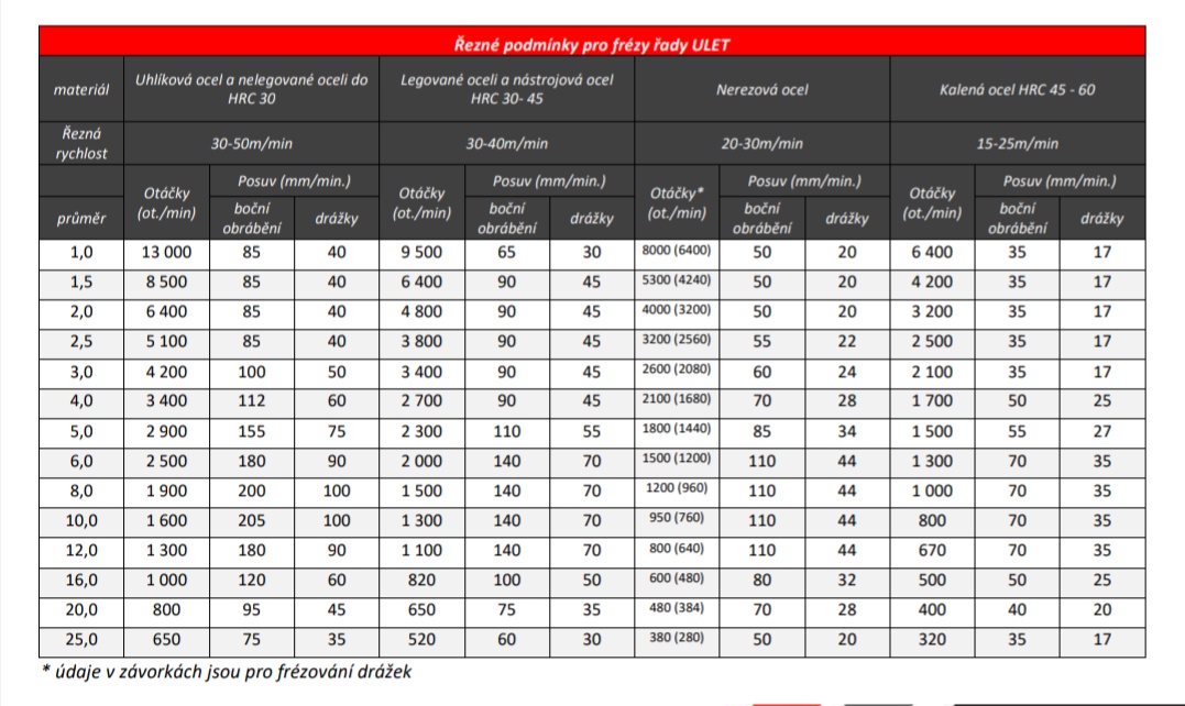

Ať už tak nebo tak pidim se po řezných podmínkách... Když jsem opsal do googlu typ ULET 1004 došel jsem k dokumentu: https://www.google.cz/url?sa=t&source=w ... yP01U_gUkP
kde jsou pro tyto frézy uváděny následující řezné podmínky:
Myslíte že se jimi mohu řídit? Nerad bych hned frézy odrovnal...
Vzhledem k max. otáčkám mé frézky 1800 budou pro mě asi menší průměry fréz stejně nepoužitelné... nebo menší otáčky nevadí pokud v poměru zmenším posuv?

Menší řezná rychlost není na závadu. Pokud to je pro hobby, tak se nic neděje, Posuv a hloubku řezu si musíš vychytat, hlavně musí být řez klidný, bez chvění nebo ucpávání nástroje.
