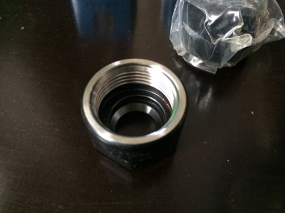

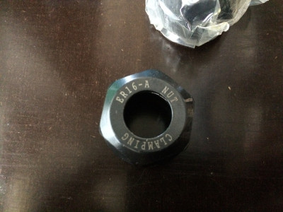

Koupil jsem dve novy matice na vreteno, ale poslali mi omylem ER16-A. Jsou mi knicemu, potreboval jsem ER16-B (jemnejsi stoupani zavitu).
Skoda to tu susit. Chce to nekdo? Bud za tri cokolady, kdyz si pro to prijedete (CB), ale jestli to chce nekdo poslat, tak obe za 200,- + postovny (nechce se mi to totiz balit a chodit na postu...)

To jsou takové pěkné strojařské termíny "jemnější stoupání" ...
ER16 se myslím standardně dělají jako ER16-A se závitem M22x1.5 a ER16-M se závitem M19x1.
Pak se snad ještě dělají nějaké M20x1, kterým se říká všelijak (například pro přehlednost taky ER16-A).
Občas někdo nabízí matici s tvarem jako ER16-A (tj. se šestihranem) ale se závitem M19x1. Někdo tomu říká ER16-B, někdo ER16-A thin a někdo prostě ER16-A.
Vzhledem k tomu, jaký je v tom značení bordel, by asi bylo lepší napsat tvar matice (typ ER16-A na běžný klíč nebo ER16-M na hákový klíč) a k tomu průměr a stoupání, jaké potřebuješ.

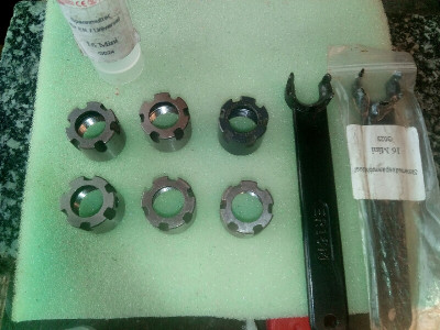

Ale presne souhlasim ze ve znacenich tehle matic je fakt bordel. Proto jsem dal radsi fotky. Tohle jsou ty "standartni" - lze-li mluvit o nejakym standartu.
Hele ale mozna bych jeste tak dve tri uzil, musel jsem ted jednu vyradit a nebavi me furt prehazovat klestiny... Tak presne ER16-B, resp. ER16-M19x1 (coz je stoupani zavitu) na klic 22mm
Pockam klidne jak dlouho chces, nepotrebuju je nutne, treba kdyby mel nekdo cestu do CB nebo naopak do Strakonic.

Ty matice na fotce nejsou Béčkové, ale Mkové.
A řekl bych, že je na ně příjemnější hákový klíč. Mám hákový klíč i tenhle nástrčný klíč, ale používám zásadně ten hákový.

Jo, všiml jsem si toho svýho překlepu. Mkové, správně.
Asi si umim představit proč je lepší hákový klíč než tenhle nástrčný. Proto se držím furt těch klasických šestihranů...
