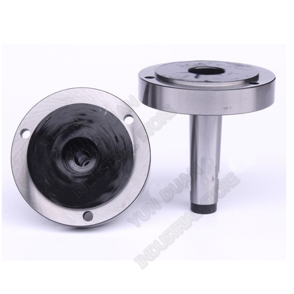

Ciao,
Pánove nevíte náhodum o unášeči pro klasické soustružnické sklíčidlo velikosti 160mm, které by mělo trn velikosti ISO40 (kterýkoliv)? Existují pro MK, ale pro strmá kůžel jsem žádný nenašel.
Díky
Příspěvky: 2766
3. 11. 2020, 10:42
Tak použij trn na nastrčné frézy. Vytoč vnějšek na hrubo, vnitřní průměr na čisto, šťouchni drážku na pero, zalisuj, popř. zalep a hotovo. Pak to hod do mašiny, kudlu na stůl a přelízni.
Já teď zrovna někde v bedně vylovil, ani nevím kde jsem to vzal, redukci MK5/ISO 40... Asi predelam koníka u soustruhu na pětku kužel.

iso40/125 se dodávala k nástrojařským děličkám, 160 a tímto kuželem jsem nikdy neviděl, šel bych na to jako staník :wink:

stanik84 díky za tip. Myslel jsem, zda není něco hotové. Když se nic nenajde, ta mi nic jiného ani nezbude.
Příspěvky: 7171
4. 11. 2020, 5:32
https://stroje.bazos.cz/inzerat/1270815 ... 125-mm.php
nevím jestly to je iso 40 nebo 50 a navíc jen 125 , ale co
