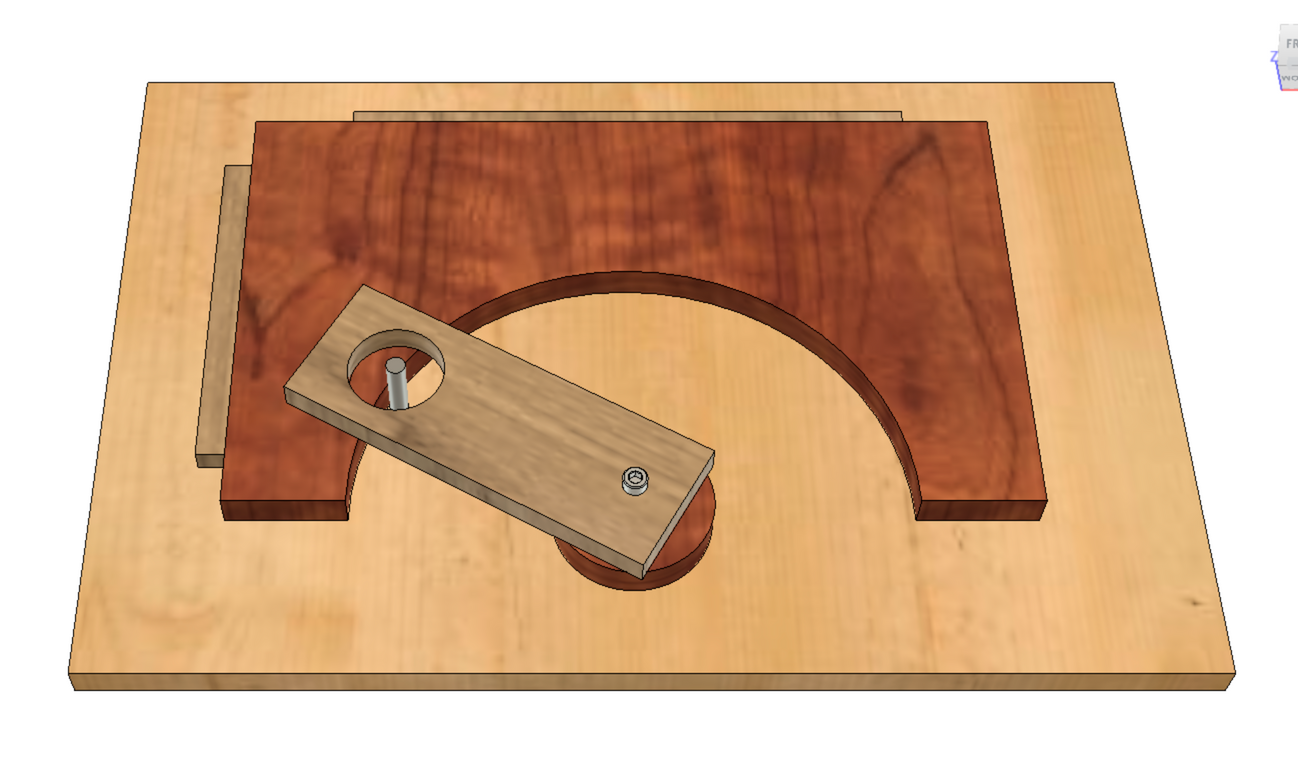

Zdravím,
poptávám drobné a snad ne příliš náročné vyříznutí půlměsíce do překližky (tloušťky 15 mm). Celkem 8 stejných kusů, má jít o podpěrné žebrování do přepravního boxu na tubus/válec o průměru cca 23 cm. Orientační nákres níže:
Obrázek

cerobit píše: 4. 11. 2020, 3:07 Pilkou "šukačkou" by se obávám nedosáhlo dostatečné přesnosti. Z těch "klasických" ručních nástrojů jsem zavrhl i spodní či horní frézku - výroba vodicí šablony není v mých možnostech :( Vyšlo mi tedy, že obrobení na CNC by mohlo být tím kýženým jednoduchým a efektivním řešením.
pokud máš horní frézku tak si na ni zbastli jednoduché kružítko a máš to přesné a za pár minut .

Všichni tam používají nějaké pevné rameno.
Já jsem jednoduchý člověk, tak používám jednoduchá řešení. Když jsem řezal kolo, tak jsem do středu zarazil hřebík, natáhl provázek příslušné délky a už to svištělo.

a ti co maju este viac casu opajcnu fungujuce riesenie :)
https://www.igm.sk/igm-fmr-pripravok-pr ... a-kruznic/
hlavna vyhoda je, ze sa daju robit kruhy aj bez diery v strede, ked je potrebne. obojstrannou lepiacou paskou sa zakladna prilepi uplne dostatocne.

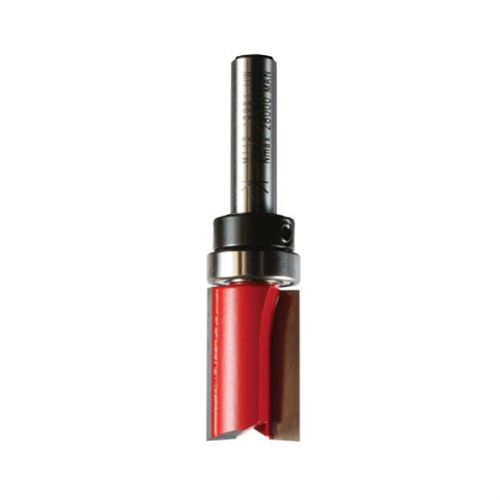

Tiež je tu možnosť napr. vyhotoviť si jeden kus napr. s kružnicovým prvítkom alebo práve na CNC a na zbytok použiť kopírovaciu frézu.
Takto sa tiež dajú pekne vytvoriť akékoľvek kópie tvarov podľa šablóny či originálu nielen do preglejky, ale aj napríklad na ozdobné konce trámov pergoly, či frézovanie tvarov tesárskych spojov podľa jednoduchej šablóny (dlab, čap).
Používam na to frézu ako na obrázku ale s dĺžkou ostria iba asi 8mm aby sa dali kopírovať práve takto hrubé materiály. Tiež je vhodné frézovať preglejku na viackrát tak po 4mm hĺbkových krokoch.

robokop: Tloušťka 10 mm by se mi už hůř přidělávala ke zbytku boxu (dřevěné spojovací kolíky), navíc už ty dílčí obdélníčky mám hotové :) Nešlo by to vzít nadvakrát? Z jedné strany → obrátit → z druhé strany? Půlměsíc by měl být symetricky uprostřed té desky a všechny desky jsou stejně široké.
packa, zverodoktor: Ta pomocná kružítka etc. obecně nejsou špatný nápad, akorát že já už přišel k hotovým nakráceným odřezkům, kde se mi 1) hůř bude chytat střed a 2) mám malý přesah od okraje řezu, neboli nemám dostatečnou oporu pro frézku. A v neposlední řadě nemám ten udělátor :D
