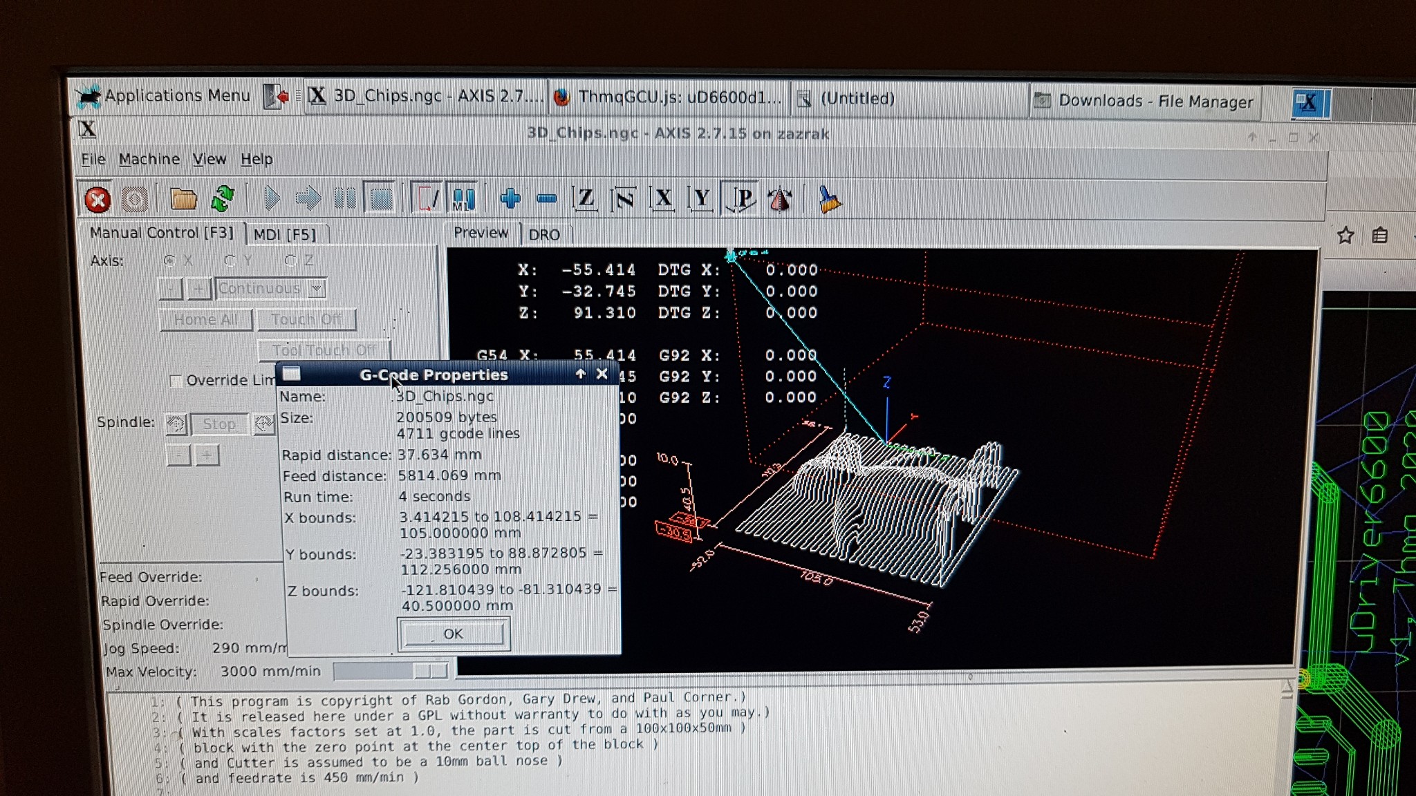

LinuxCNC se asi o něco trochu sofistikovanějšího pokouší, ale funguje to všelijak. V GCU se o nic nepokouším a jednoduše sčítám délka/feed jednotlivých úseků (tj. akceleraci-brždění neřeším), přesto mi u některých programů LinuxCNC ukazuje kratší čas, což není fyzicky možné (leda bych měl já chybu v GCU, ale to také není možné
). A extrém je LinuxCNC example 3D_Chips.ngc, který mi LinuxCNC odhadl na 4 vteřiny
(GCU to vidí na 2 minuty, což je imho reálnější
T.
EDIT: Ha ha, ten 3D_Chips.ngc má feedrate mezi jedním až 4.5 milionu (#<fscale> = 10000.0)
Tak to to má nakonec ten LinuxCNC spočtené možná přesněji
EDIT2: Už vim. Pokud (v GCU) při výpočtu času pro daný segment aktuální feed překračuje hodnotu zadanou pro Rapid Feed, použiju zadaný Rapid Feed (čili to není bug, ale feature
T.
