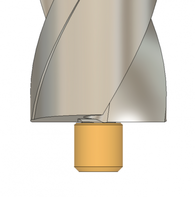

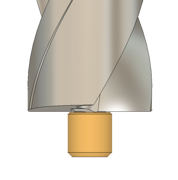

chtěl bych se zeptat, jak je to s tvrdostí řezné části klasického vrtáku do kovu. Resp. viděl jsem nějaké video z výroby a chápu to tak, že je řezná část tvrzená skrz, nikoliv jen povrchově. Chápu to správně?
Potřebuji vytvořit podobné zapuštění jako tady Štefan (díra je již hotový M6 závit, průměr zapuštění 14mm). Můžu zkusit stejný nástroj, jaký si vyrobil on, ale zvažuji právě i ten vrták, nějak takto:

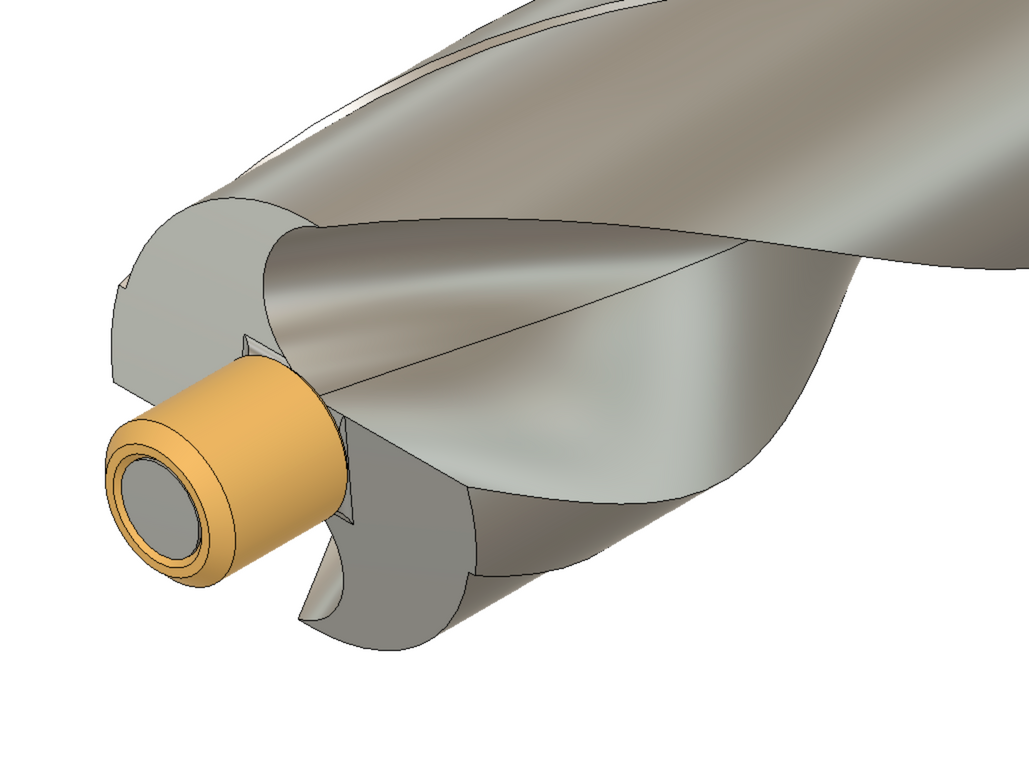

Já ale potřebuji dost atyp - d5/D14

Některé záhlubníky mají vyměnitelné ty spodní válečky.

A jestli budeš vyrábět ten váleček, tak kalenej. Z měkoty se může zadřít a pak ukroutit.

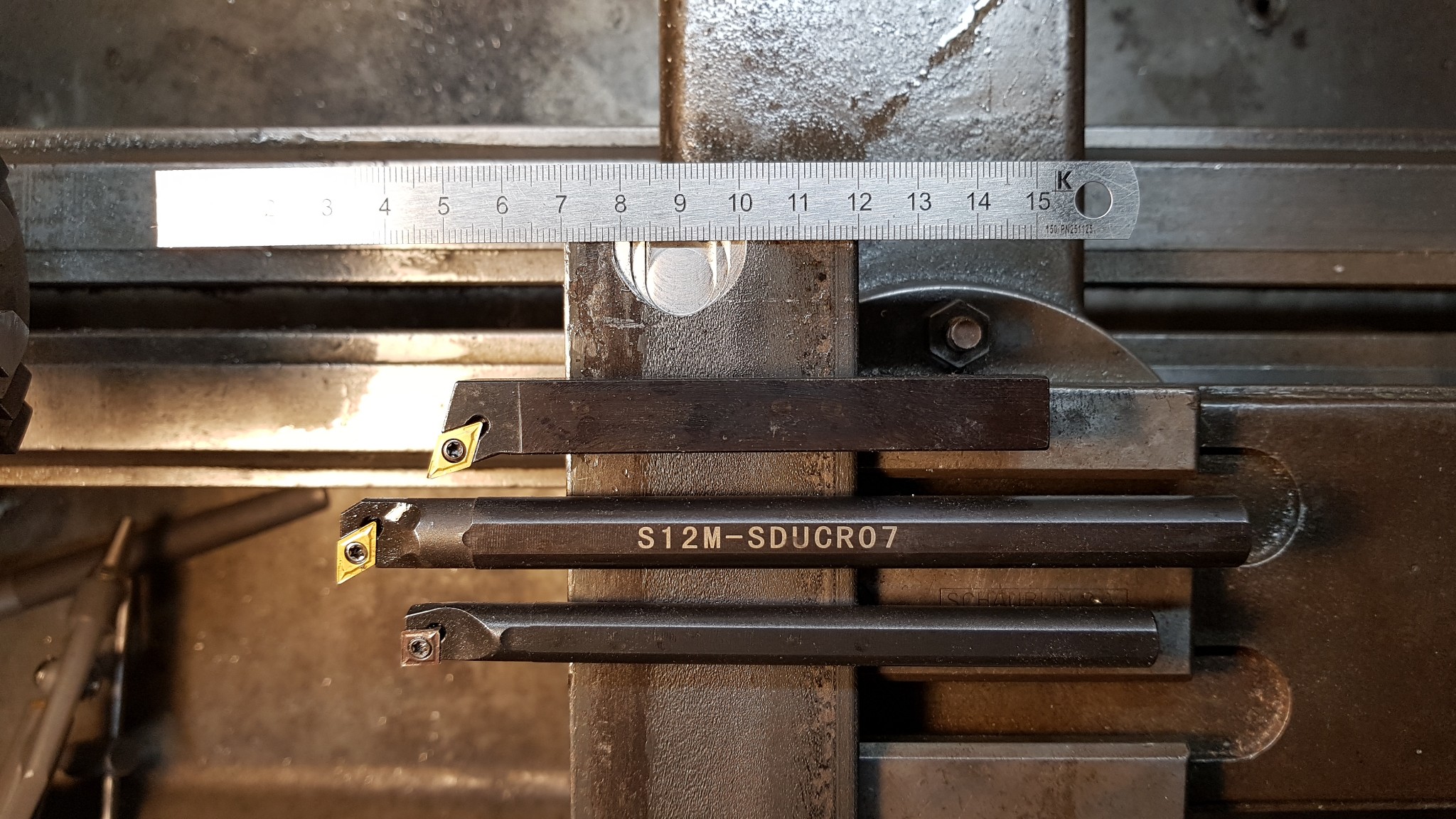

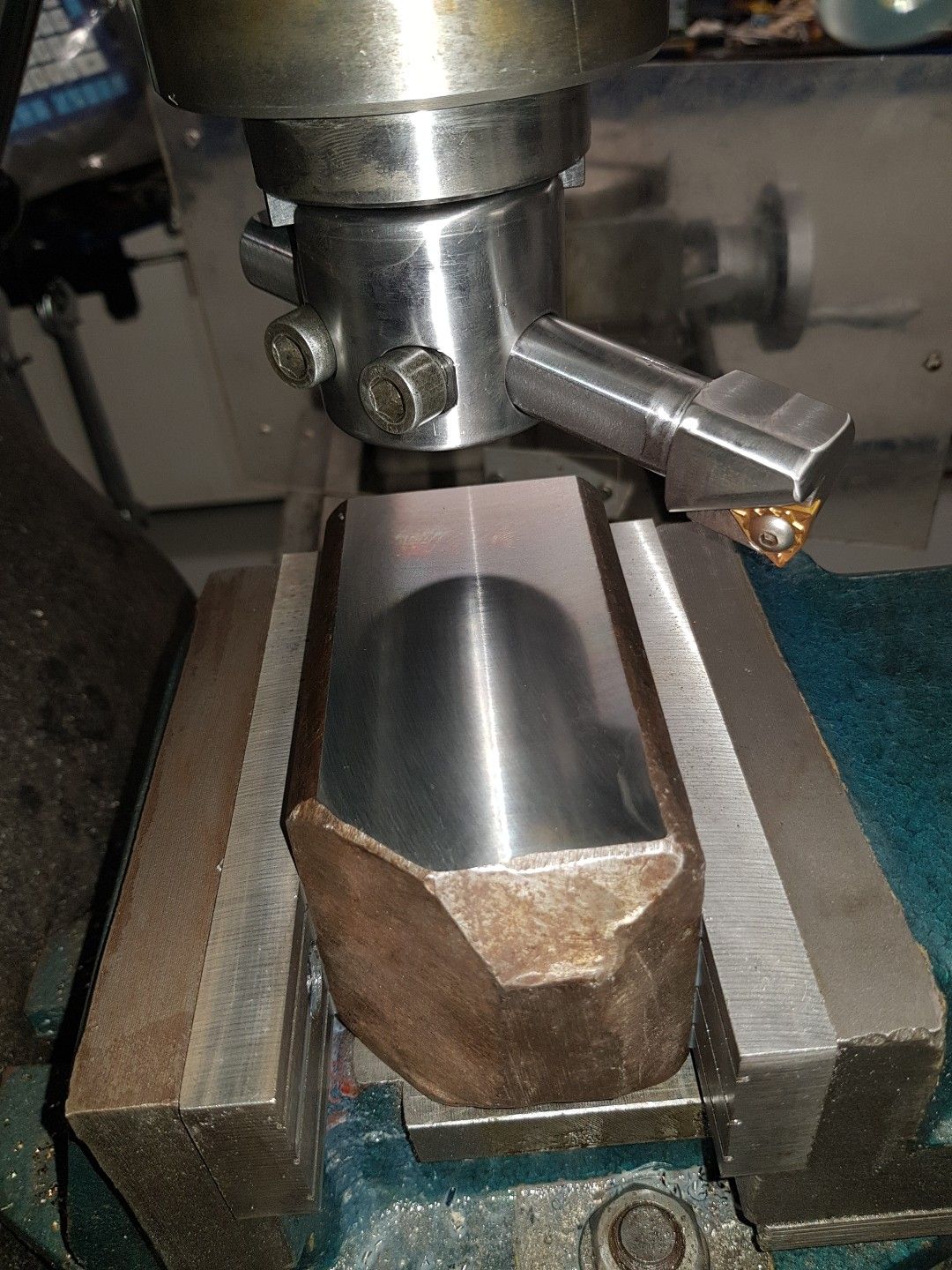

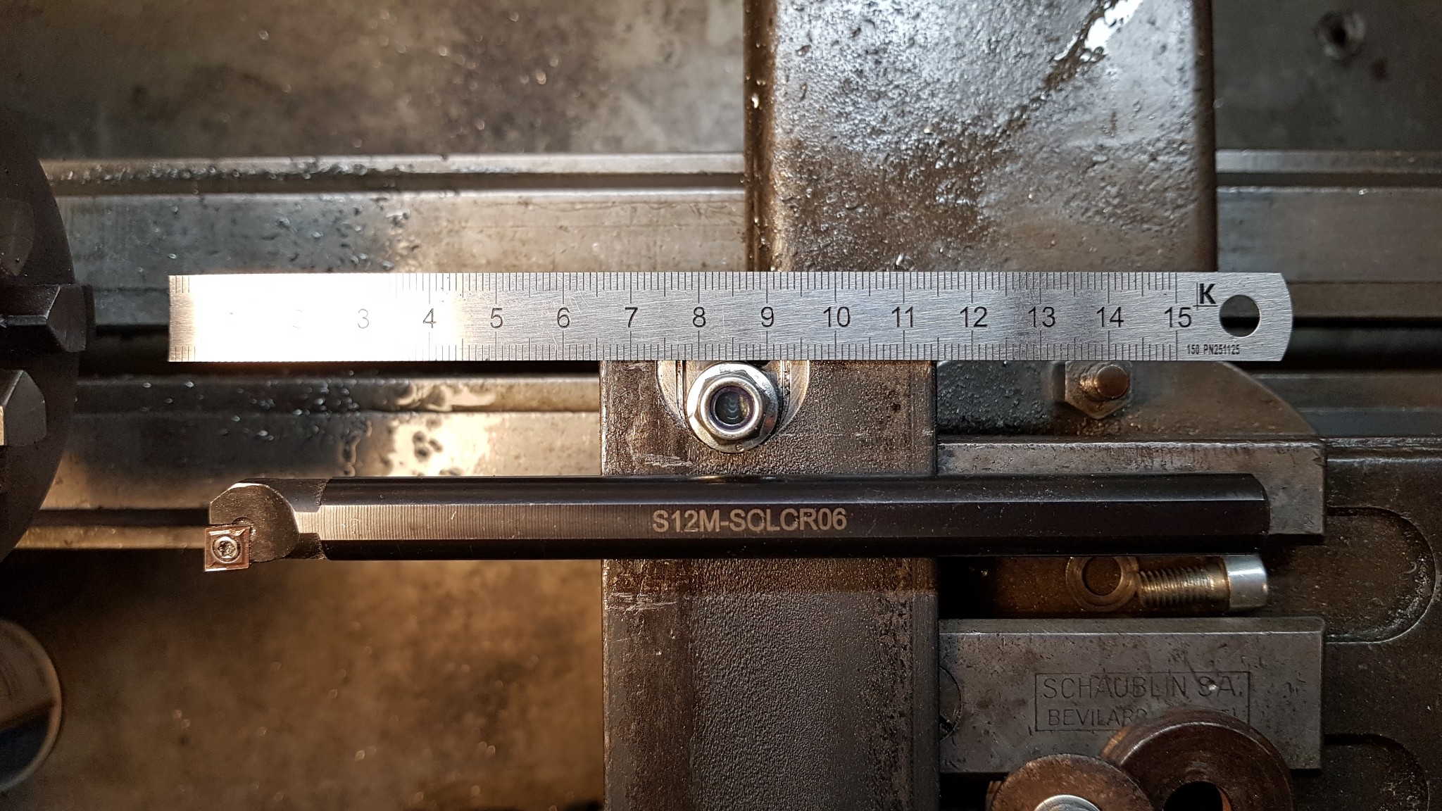

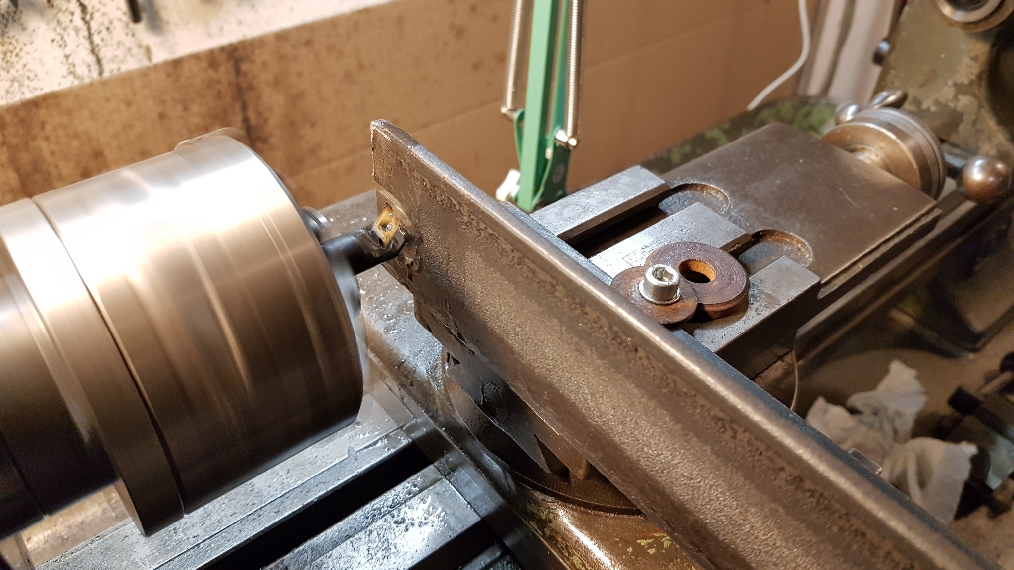

Já mám mezitím vítěze v kategorii flycutter:
Ostatní účastníci:
:) Ale záhlubník bych určitě upřednostnil.
T.

Hmm - na co to máš?
Já se ptá m proto, že do svého jsem sháněl nože obrácené, abych točil shodně jako běžné nástroje - doprava.
Příspěvky: 9569
11. 11. 2020, 7:57
U vyrobených tripanů nemám zahloubení pro výškovou matici (v návrhu bylo, ale bohužel jsem si ho nechal rozmluvit, že nebude potřeba a teď mi u pár nožů chybí - kolega asi používá jiné nože).
Nevím, jestli ti úplně rozumím, ale flycutter z nožíku do díry se točí doprava :)
T.

Myslím, že Zdenek myslel trochu iný flycutter, preto mu to nebolo hneď jasné.
Příspěvky: 9569
11. 11. 2020, 11:48
To až budu zahlubovat M100-ku :D
Ale jasně, teď to dává smysl, dík za vysvětlení.

Upnuté to máš v tom sústruhu celkom odvážne :lol:
Tos C45-2000
