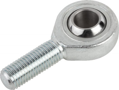

Hezký den,
máte někdo tip na kvalitní čepy a klouby? Potřebuji takové očka jako v odkazu velikostí M12-M16 ale kvalitnější. Ty stojí za prd:/
https://www.kipp.cz/cz/cs/Produkty/Ovl% ... A1vit.html
Díky

Pozri od madleru, neviem ale kto to predava v cz...
ja beriem od COMPONENTS.SK
Příspěvky: 23407
16. 11. 2020, 5:43
hennlich nema?
Příspěvky: 10269
16. 11. 2020, 5:45
tady je máš i se zvětšeným výkyvem -jmenuje se to uniball, tenhle je větší ale najdeš jaký potřebuješ
https://www.race4tech.com/unibal-kit-ra ... 5w-c2.html

Teď mám na kole https://nomo.com/salbp-6-s-ls.html na spojovačce a po 1000km v terému jsou K.O. Tluče to jak náprava na Olcitu:(
Heinlich ani Kipp má ještě horší kvalitu. To není z mé hlavy, takže nevím zda je to pravda, ale tyto jako kompromis cena/kvalita pry vyšly nejlíp.
Zjišťuji to jelikož jsem chtěl tento typ použít jako hlavní čepy na přední nápravě. Jelikož jsem to předělal, mohu použít i klasické kulové čepy řízení, ale chtělo by to srovnání, co je lepší, zda kulák z auta nebo takové očko. Teoreticky jako hlavní čep bych viděl 2x M12 a 8x M8 na ramena. Jenže aby to opravdu bylo z kvalitního materiálu a né že se mi to někde ustřihne jako šroub na kole fotovozíku (M12 10.9 pod zátěží 40kg!!!) Nerad bych letěl v 70km/h držkou předem.
Příspěvky: 10269
18. 11. 2020, 8:59
No především jsou konstrukce s ulibally konstruovány tak aby byly namáhány na na tah a na tlak v ose závitu , tak že pokud ho ustřihneš je to chyba konstrukce nebo fatální bouračky ,stačí se podívat jak jsou konstruovaná ramena závodních aut kde se unibally používají. Jinak na cokoliv teréního jako jsou ty tvoje káry bych se snažil uniballům vyhnout protože nepohlcují rázy a většinou to končí poničením rámu atd ,nebo to musíš předimenzovat a tím roste váha .

Pouzi capy z auta alebo 4kolky,su zakrytovane aspon ti tam nepojde prach, voda a spina.

Pánové já ty autočepy zavrhl kvůli větší váze a menším úhlům. Bohužel nemám přímé porovnání kuláku řízení a třeba SKF SAKB 8. Je fakt,že ve všech návrzích sportovních aut, bugin a pod jsou ty kloubové oka. Čepy z auta používají spíše ti "levní" stavitelé. Technicky se mi bude lépe pracovat s těmi oky. Uvidíme, zatím řeším konstrukci. Díky
