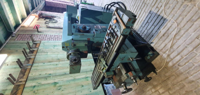

Zdravím,
prosím o radu s problémem, který pravděpodobně vychází z mojí neznalosti. Pro upřesnění musím říct, že s frézováním nemám zkušenosti, nikdy jsem s frézou nepracoval, ale velmi dlouho se to již chci naučit, nicméně i přes průzkum a pročítání různé literatury mám mezery, které půjde vyplnit pouze praxí.
K věci:
Pořídil jsem frézku FH20. Bohužel pár věcí na ní chybí jako některá ovládací kola, mimo jiné i návod, který se mi zatím nepodařilo sehnat. Kdyby ho měl někdo k dispozici, budu za něj vděčný.
Bohužel netuším jak připevnit k vřetenu frézky upínací trn. Předpokládám, že k frézce měl být upínací šroub. (dle doměřeného průměru 18mm) a pravděpodobně nějaká upínací matice. Krom toho na hlavě frézky chybí jedna "?zarážka" v místě, kde se usazuje upínací trn což jde asi i vidět z fotky, ale to je asi ten menší problém. Netuším, jestli se to dá někde sehnat/koupit/vyrobit. Možná také hledám pod špatnou terminologií....
A pak by mě zajímalo toto - mám několik upínacích trnů a ty mají pro upnutí různé průměry závitů, jak je něco takového řešené, ten upínací šroub má odstupňované závity nebo něco podobného?
A kdyby měl někdo v rámci této problematiky nějaký odkaz, budu rád když mě na něj také odkážete.
Děkuji
FH 20 Upínání upínacího trnu
podle fotek to má ve vřeteni ten nejběžnější nástrojový kužel ISO 40 (SK40, strmý kužel 40....kužel 7/24....)
pravděpodobně se u téhle frézky bude upínat šroubem M16 skrz vřeteno
stačí na to kus obyčejné závitové tyče M16 ze železářství a dvě matky
uřízneš si tak dlouhý kus aby spodní konec závitu byl tak 15-20mm natočený v upínači a nad vřetenem to přitáhni maticí k vřetenu
dej si tam nahoru ty matky dvě nebo tři a stáhni je nafest proti sobě, abys to mohl používat jako hlavu šroubu
těch upínačů je spousta typů, s krčkem nahoře a bez, různé provedení spodního límce, vlastní kužel je vždy shodný
vždy mají závit M16
budeš potřebovat dvě délky toho upínacího šroubu, kratší pro upínače s krčkem a delší pro upínače bez
pokud tam vidíš menší závit, není to v upínači ale ve vloženém nástroji
viz ten druhý zleva, to bude redukce z SK40 na Morse 3 nebo 4 s obdélníkovým unašečem pro frézování, frézy s Morse kuželem mají uvnitř závit pro upnutí
řeší to menší šroub

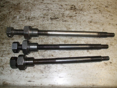

Také děkuji, ty co posíláš na fotce jsou předpokládám vyráběné?

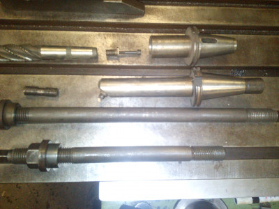

Tyhle jsou origo z Rumunska k frézce, ale není to problém udělat. Jsou na ISO 50. Jinak mám na frézce dutou vtahovací tyč, abych mohl používat místo 50ky 40ku. Protože je to lehoučký a dobře se s těma menšíma manipuluje a mám jich víc. V případě potřeby povolím tyč a mám zase ISO 50. Teď jsem tu dutou zrovna dělal na hlavu bez výsuvné pinoly, tak jsem to cvaknul - je tam o převod méně (tišší) a navíc je o 50 mm víc místa mezi stolem a hlavou.

Toto sú origo skrutky na upínanie ISO40, vpredu je závit m16 a m12. Ten m12 nemôže byť moc dlhý-(cca 15-20mm) pretože v niektorých kuželoch je závit M16 hlboký iba asi 35mm, a tým že sa oprie až do dna, by držal iba na pár závitoch. Ten dlhší je na upínanie nástrojov ako písal kolega predomnou na kužel SK40, a tiež na upínanie nástrojov zo stopkou morse 4 cez redukčnú vložku ISO40/Mk4. To čo ti chýba na tom vretene sa volá unášací kameň.
Ešte ku tým nástrojom čo tam máš- druhý zlava je asi 32ka fréza s lavotočivou skrutkovicou (pri obrábaní tlačí obrobok smerom dolu) vo vložke ISO 40/ Mk4, nedá sa s ňou obrábať čelom, iba valcovou plochou, tam by si potreboval tú dlhšiu upínaciu skrutku. Vedľa ja upínacia hlavička JAL 16, ku nej sa dajú zohnať klieštinky(oriešky) na upínanie nástrojov s valcovou stopkou priemeru 4, 5, 6, 7, 8, 9, a 10. Keď ju budeš používať, musíš najskôr nasadiť tú klieštinku do tej prednej časti ( zacvaknúť) a až potom vsunúť nástroj do klieštinky. Vedľa je vo vložke ISO40/ Mk3 asi 25-ka fréza, tam je ten závit M12. Úplne vpravo je tiež vložka ISO40/Mk3, no tam je fréza upnutá upínacím imbusom priamo v tej vložke. Sním sa dá aj vytlačiť z tej redukcie- (zhora dlhým imbusovým kľúčom), no ak je tam dlhšie upnutá, ide von dosť blbo.
Pánové, já opět děkuji, tyhle věci vědět a umět ty nástroje takto rozeznat je pro mě cenná zkušenost, zatím to pro mě byly trochu no-name nástroje, teď se od toho můžu trochu odpíchnout. Ale je to radost i když s trochou starostí. Teď mám před sebou takovou tu klasiku - čištění, olej, dodělat nějaká ovládací kolečka, páčky a raději zkontroluju i elektroinstalaci. Pak samozřejmě udělat si to upínání - děkuji za fotky, jsem rád že už vím jak to má vypadat, no a v neposlední řadě si seženu ten návod. (ještě pořád jsou tam knoflíky a páčky u kterých jsem nepřišel na to k čemu jsou (: )
