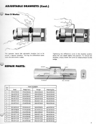

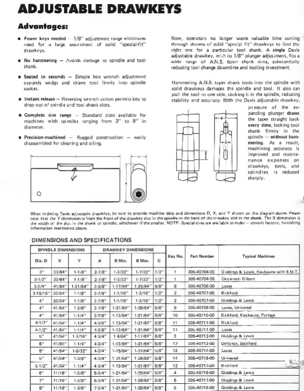

Ahoj, neměl by někdo prosím? Jde mi o klíny na MK3, MK4 a MK5. Třeba to bude v nějakém návodu.
Díky
Příspěvky: 2672
17. 11. 2020, 2:34

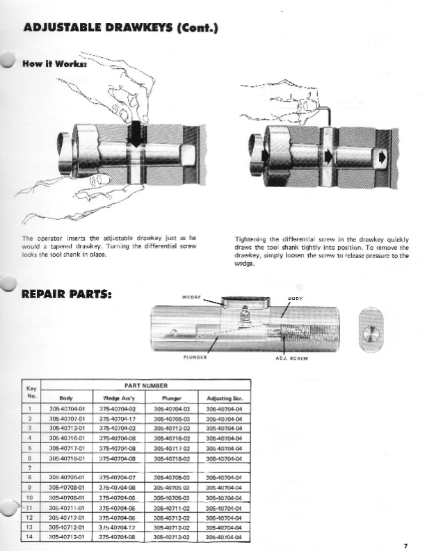

Odpovím si sám... Třeba se to ale bude někomu hodit...
Strana 6 a 7.
https://www.scott-bakerco.com/files/GL_D440_94.pdf

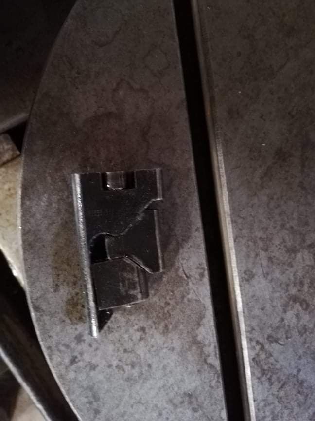

A niečo taketo by nebolo ? Výkres alebo priamo klin.
Ďakujem.

Rozhejbej mašinu, a pěkně si je udělej a z hlavy, já ti dám výkres.

Udělej si rovnou tři s různejma délkama, budou se ti hodit. Kužele by měli bejt sice všechny stejný, ale nejsou, a někde ti klín propadne a někde se vůbec nevejde.
