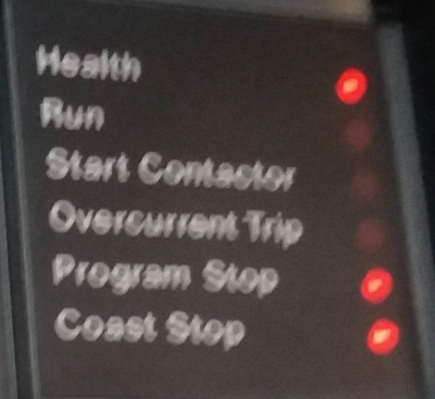

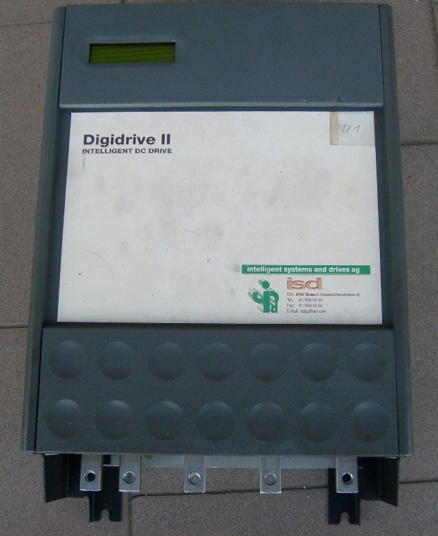

Zdravím, nemáte prosím někdo zkušenost s tímto driverem? Případně jeden zahálející kus.
Děkuji.

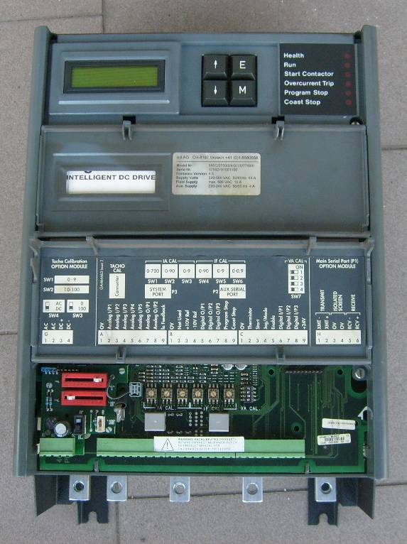

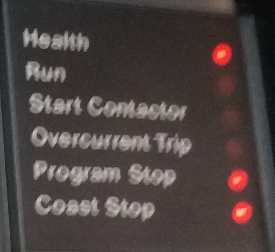

Mám to na stole, zítra se na něj vrhnu. I přes splnění všech podmínek nenaskočilo relé a tím pádem ani stykač pro 3f. Svítí první LED - HEALTH, PROGRAM STOP a COAST STOP. První věc dám do pořádku zdroj, za studena nenabíhá - prkotina. Pak kouknu na relé, případně jeho ovládání. Dotaz je hlavně na LED OVERCURRENT TRIP. Aktualně tam není žádná porucha. Třeba se rozsvítí až po naběhnutí 3f, ale to mi nepřijde logický. Možná bude problém jen okolo relé. Ale to by bylo moc snadný....

Ta ledka by nemela bez zateze nabehnout. Nicmene muze byt problem i s tim ze indikuje jine chyby treba absenci realce snimace otacek pri pokusu o nahozeni. Ale to uz by ti klaplo rele pro sepnuti napajeni siloviny. Jo jeste podstatna vec. Nektere tyto regly vyzaduji spravny sled fazi. Tj napajeni ridici el. Musi byt odbocene od spravnych fazi silovych svorek. Ale to by se ted taky nemelo zatim uplatnovat.

Fáze to nebudou, bylo to v horizontce a ráno to nenaběhlo. Nedělá ani pokus o připojení fází. Podle popisu v manuálu to chápu tak, že LED by měla svítit, jeli vše OK. V manuálu je i "Hint" :D
The general rule for LED indications is
“ON IS GOOD, OFF IS BAD”
