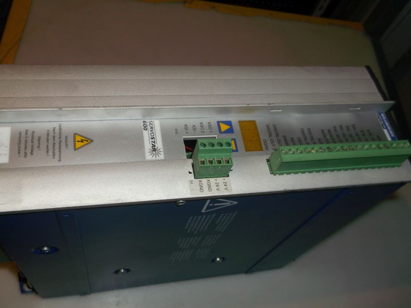

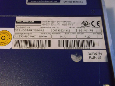

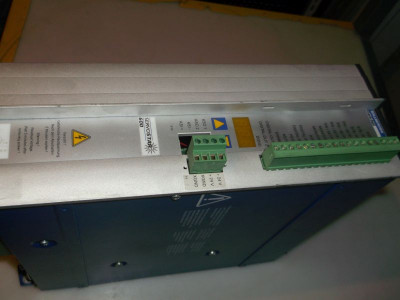

26. 11. 2020, 10:07
napríklad takýto: (je na predaj)

r4cv píše: 26. 11. 2020, 10:07 napríklad takýto: (je na predaj)
Jaká by byla prosím cena?
