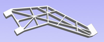

Poznal jsem dvě nové slovíčka a tak se chci zeptat, zda někdo tady s tímto dělá?
Budu stavět terenní šlapací tříkolku a jsem ve fázi hrbého návru. Už to má funkčnost, takže teď řeším optimalizací. A na to by se hodil nějkaý dobrý program a někdo se znalostmi, jak se takový program krmí.
Chtěl bych zoptimalizovat ramena přední nápravy. Ty budou jako výpalky z Alu plechu. Mám nějaký základní tvar od ruky, ale chtělo by to trochu zoptimalizovat. Každé deko se počítá.
Máte někdo zkušenisti tolopogickou a bionickou optimalizaví výrobku? Pokud ano, měl bych pár dotazů...
Funguje to tak, že si napreslím základní tvar ramene a ten hodím do nějakého programu, nastavím silové působení a pak počkám až to vytvoří optimalizovaný model? Je to tak primitivní a nebo jsem zcela mimo? Ještě jsemo tom nic moc nečetl, proto říkám, že jsem zatím jen poznal ty dvě slůvka:)

Ano, je to takto primitivní (tedy až na tu matematiku v pozadí), ukazovali mi to na nějakém veletrhu u Solidworksu. Zadali rámcový tvar, síly a další podmínky a nechali to pracovat (https://www.mujsolidworks.cz/on-line-se ... rksu-2018/). Moudře jsem pokýval hlavou a šel si dát ke stánku Bratwurst :D, ten mě zaujal víc.

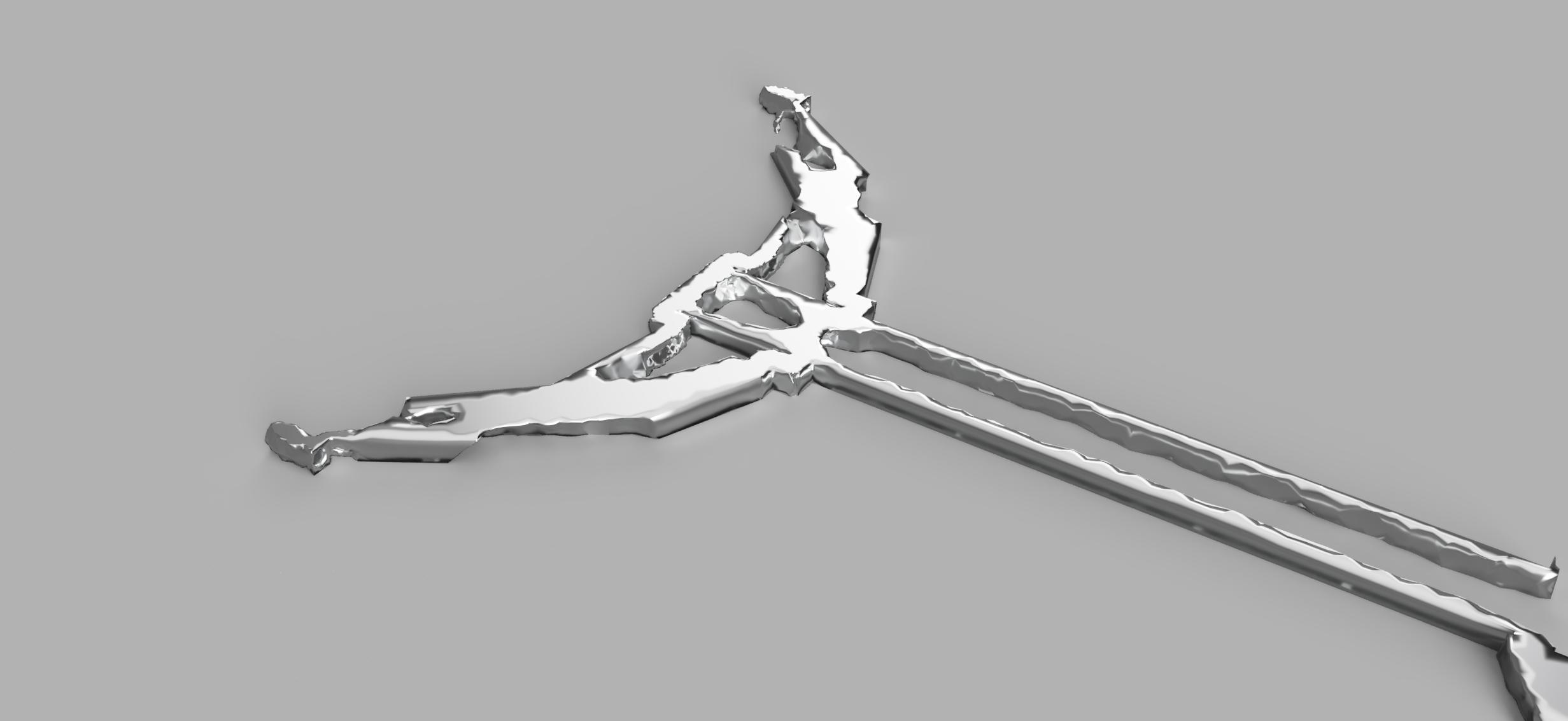

...tak jsem se překonal a spustil ten Fusion 360. 99,9% věcí nechápu, ale budiž.
První pokus o topologickou optimalizací. Alespoň vím, který směrem se pustit. Je to parádní program. Něco jak můj Photoshop v době černých komor:)
