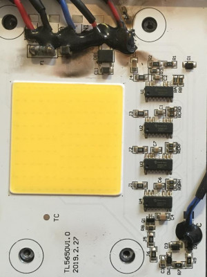

vyhořelé LED 10W světlo
chb
Příspěvky: 3899
Bydliště: Havl. Brod
27. 11. 2020, 10:02

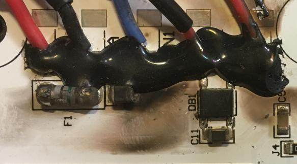

moc si neposvítilo, odešlo v tichosti mimo provoz, jen nevytažené ze zásuvky
víc mne fascinuje, že uvnitř mimo přívodní šňůry a kolébkového spínače/přepínače výkonu je jen to viditelné na plošňáku.
jediný prvek co hořel je ten F1 - začouzení do strany je tipuji odklonění plamene plastovým krytem. Ostatní prvky nevypadají mechanicky poškozené.
Co je to to F1 ? nehrabal jste se někdo už v něčem podobném ?

Tipoval bych to na tavnou pojistku (F jako fuse).. https://www.slimlab.net/mirror/fusecolo ... olours.htm

( Poznámka: Na dps vidím označení TL5650V1.0 )
F1 je pojistka (z anglického Fuse)
Zde je možná použit tzv. "pojistkový rezistor".
DB1 (Diode Bridge) tzv. Graetzův usměrňovač, je vhodné osahat ho meřičem zkratu (pípák, prozváněčka), jestli není zkratovaný.
C11 (Capacitor) je kondenzátor na kterém se z 230V střídavých ze zásuvky nahromadí cca 330V stejnosměrných, pro napájení následujících obvodů.
Opiš, prosím, nápisy z těch integrovaných obvodů U1 až U4.

27. 11. 2020, 10:51
Habešan píše: 27. 11. 2020, 10:13 ( Poznámka: Na dps vidím označení TL5650V1.0 )
to je ono, pojistkový rezistor ... i tak to vypadá. Čím to nahradit ? za stovku poštovného objednávat jiný na "zkoušku" co vše vzal sebou ...
Rascior-Micro
RW9001DB
AC9011
to F1 mne taky mohlo napadnout, že je pojistka :-)

No a propípl sis ho? Opravdu je spálený?

27. 11. 2020, 11:17
Je to odpor co slouží jako pojistka. Neodejde samovolně, za ním někde bude zkrat. U takhle jednoduchejch zdrojů spojených se sítí bývá mžikový zkratový proud velký, většinou odejde i hodně věcí za tím. Můžeš se to pokusit opravit, ale ze zkušenosti vím, že pokud spočítáš poštovný a ceníš se víc jak 20Kč/hod, tak se to nevyplatí opravovat. :mrgreen:
Primárně si ale na externím zdroji změř LED čip, abys nedělal zbytečnou práci pokud je šluslej :wink:

Pískni ten pojistkový odpor, jestli je opravdo KO.
Má dvě funkce: omezuje rozběhový proud (tj. především nabíjecí proud kondenzátoru) a současně funguje jako pojistka.
Pokud chceš udělat rychlý a levný pokus, že zbytek jede, ta ty jeho dvě funkce rozděl.
Původní pojistkový odpor nahraď běžným odporem (pro začátek třeba něco kolem 100-330R) a před to předřaď normální trubičkovou pojistku. Na proud tak 100-200mA.

Takovejch LED světel jsem už opravil hejno. Ve většině případů odejde můstek a vezme s sebou pojistku. Můstek nahrazuji 4x1N4007 diodou je to tak tisíckrát spolejlivější a pojistku dávám miniaturní pojistku 1A. Původně jsem dával 2,2 ohm 1W, ale ten po čase odešel.

... udělej si předřadnou žárovku, mám to věky. 5 poloh 100, 200, 500 a 1kW, final poloha napřímo. Není nic primitivnějšího, tohle přeco musí !!! mít v dílně každý kukutil :-) Na standard práci stačí i pouze žárovka 200W a druhá pozice propojka. V tomto prípadě jen nahradiš spálený rezistor drátem, zapneš přes žárovku. Cmoud ti ukáže místo, kde probém začíná. Naprosto rozumím smyslu opravy, tady nejde o cenu opravy, pouze výzvu, že to dám. Mám to stejně :-)
