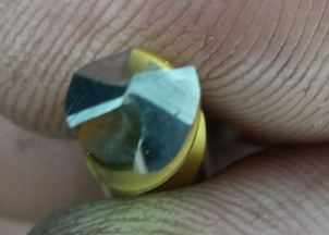

Asi nejlepší "výbrus" špičky vrtáku co jsem se v praxi setkal je "křížový" výbrus UNI od WNT. Nejlépe centruje a dobře tvaruje třísku. Jinak naprostý souhlas s kolegou prochazkou. Milion možností kombinací úhlů a rozměrů ostří. Jenom bych dodal, že alfa a omega je symetrie ostří.
Používám tuhle geometrii :
Vždycky mě pobaví když se někdo kasá, že vrtáky brousí v "ruce" a nad to není. Vrtáky jdou v ruce brousit blbě, úplně blbě, nebo nahovno.
