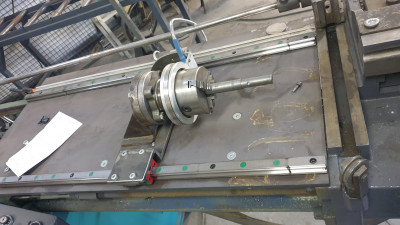

Zdravím pánové,
chtěl bych touto cestou poprosit o radu, nejlépe návrh řešení, který samozřejmě nechci zadarmo.
Kdysi jsem pořídil starší hydraulickou ohýbačku trubek a profilů (nějaký Ital). Ta se obsluhovala ručně, tím pádem se trubka umístila mezi ohýbací čelisti a ručně se posouvala a natáčela.
Začal jsem tím, že jsem na ní instaloval lineární vedení, na kterém jezdí vozík se sklíčidlem. Toto jsem osadil digitální indikací pohybu vozíku a natočení sklíčidla. Toto řešení je super, ale při výrobě 10tého kusu z těch čísel jde hlava kolem. Chtěl bych tedy tento proces nějak "zautomatizovat". Bohužel jsem v tomto odvětví laik a netuším ani jaký je rozdíl mezi servomotorem a krokovým motorem.
Pro představu přikládám odkaz na video, jak by to mělo fungovat: https://www.youtube.com/watch?v=7ws2MfJyilo
Přikládám také fotografii toho, jak to mám aktuálně udělané.
Michal Níže bych rád vysvětlil, co by to vlastně mělo umět:
1 - Natočení sklíčidla. Přesnost 0,2° je pro mě dostačující. Přemýšlel jsem o nějakém motoru, který by přes řemen hnal sklíčidlo...?
2 - Pojezd po lineáru. Přesnost 0,5 mm. Zde je trochu problém. Potřebuji, aby ten vozík se sklíčidlem najel do určitého bodu a po sevření trubky do čelistí se vozík uvolnil. Při ohybu je trubka totiž posouvána. Rychlost posuvu není vždy stejná, protože závisí na poloměru ohybu a než to nějak složitě dopočítávat, tak jsem si říkal, že pokud by byla možnost ten posuv po stisknutí ohýbacích čelistí nějak odbrzdit, tak by to bylo zřejmě dostačující.
A tyto dva body viz výše nějak jednoduše řídit pomocí PC, nebo nějakého displeje... Nevím co je vhodnější.
Pokud to někdo dočetl až sem, tak předem děkuji alespoň za toto. Našel-li by se někdo, kdo by mi to pomohl domyslet, byl bych rád a jak říkám, opravdu to nepotřebuji zadarmo.
S tím, že tato aplikace nebude do 5ti tisíc počítám také. Měla by ale investice přesáhnout částku 50.000,-, tak to už bych musel přemýšlet.
Díky moc.

No pokud by jsi chtěl jít cestou nákupu ohýbačky jako na videu tak máme na firmě na prodej od crypy, ale cena je astronomická, zase je pravda za běžela cca 10h, takže nový stroj...
HonzaHorka: Lineárně a rotačně to poháním svýma rukama
a tak bych tomu chtěl předejít.

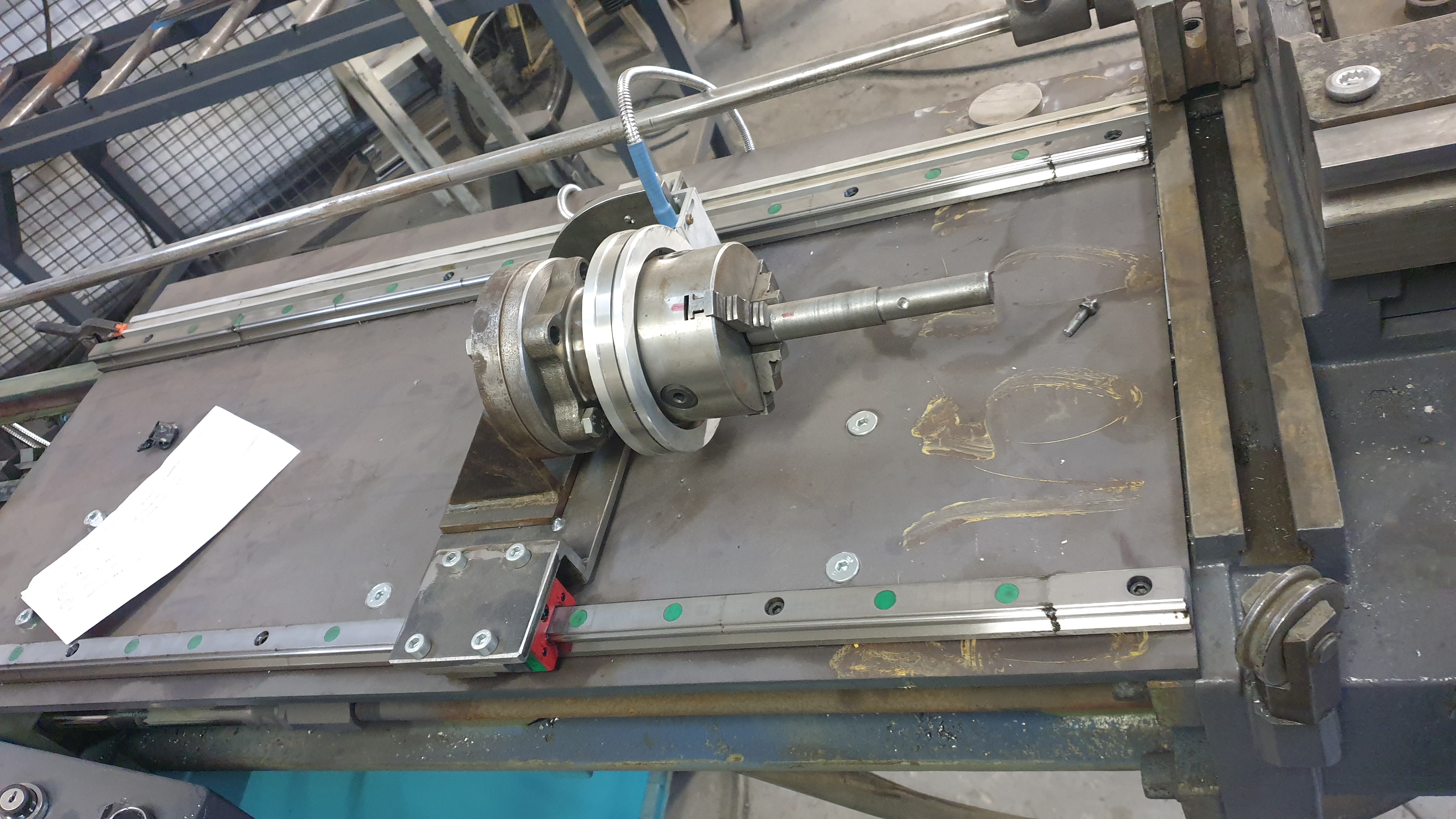

Omlouvám se, fotografie, kterou jsem vkládal byla neaktuální. Teď to mám takto (jen na té fotce není display s hodnotami) je tam snímač na lištu která je vedle lineárního vedení a pak je snímač na mezikruží, který je na sestavě se sklíčidlem. Jedná se pouze o odměřování, nikoli posuv.: MEX: Jasně nad tím jsem již uvažoval, ale bohužel nedisponuji takovými zakázkami, aby se mi nákup nové ohýbačky vyplatil a tak bych raději zůstal u úpravy této...

Chceš to levně a požadavky na rychlost asi nebudou závratné.
Tak bych tam strčil krokáč. Buď napřímo, nebo pokud by byla třeba větší tlačná/tažná síla tak přes nějaký převod ozubeným řemenem.
Krokáč by honil ozubený řemen a měl by ovládaný Enable.
Takže bys zapnul Enable, dojel kam potřebuješ, a vypnul Enable. Tím by se hřídel uvolnila a vozík by mohl být tažený/tlačený externí silou. Na konci operace bys zase Enable zapnul a odjel pryč.
Máš tam pravítko, takže polohu vozíku budeš znát.
Na rotační ose v podstatě to samé.
Změř si nějakým siloměrem jakou sílu potřebuješ na podélné a rotační ose, ať víš, na co ty pohony dimenzovat.
