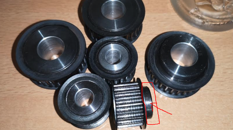

- jak by šlo upnout řemenici abych mohl odsoustružit pryč červený výstupek
za lemy to nevezmu, jedině udělat nějaké půlkruhy a chytnout přímo za řemenici
nebo to za výstupek upnout a použít 2mm upichovák
- jak uchytit řemenici na hřídel
klasický klínek mi nepřijde úplně bezvůlové provedení nebo ano
většinou používám loctite na spojení válcových částí, jen se to blbě rozebírá

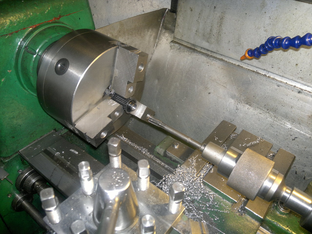

Ja som to robil asi pred 2 tyzdnami, remenica bola ocelova, ten len som dal prec kombinackami, potom zase nasadil, je trosku krivy ale fakt iba kusok :D

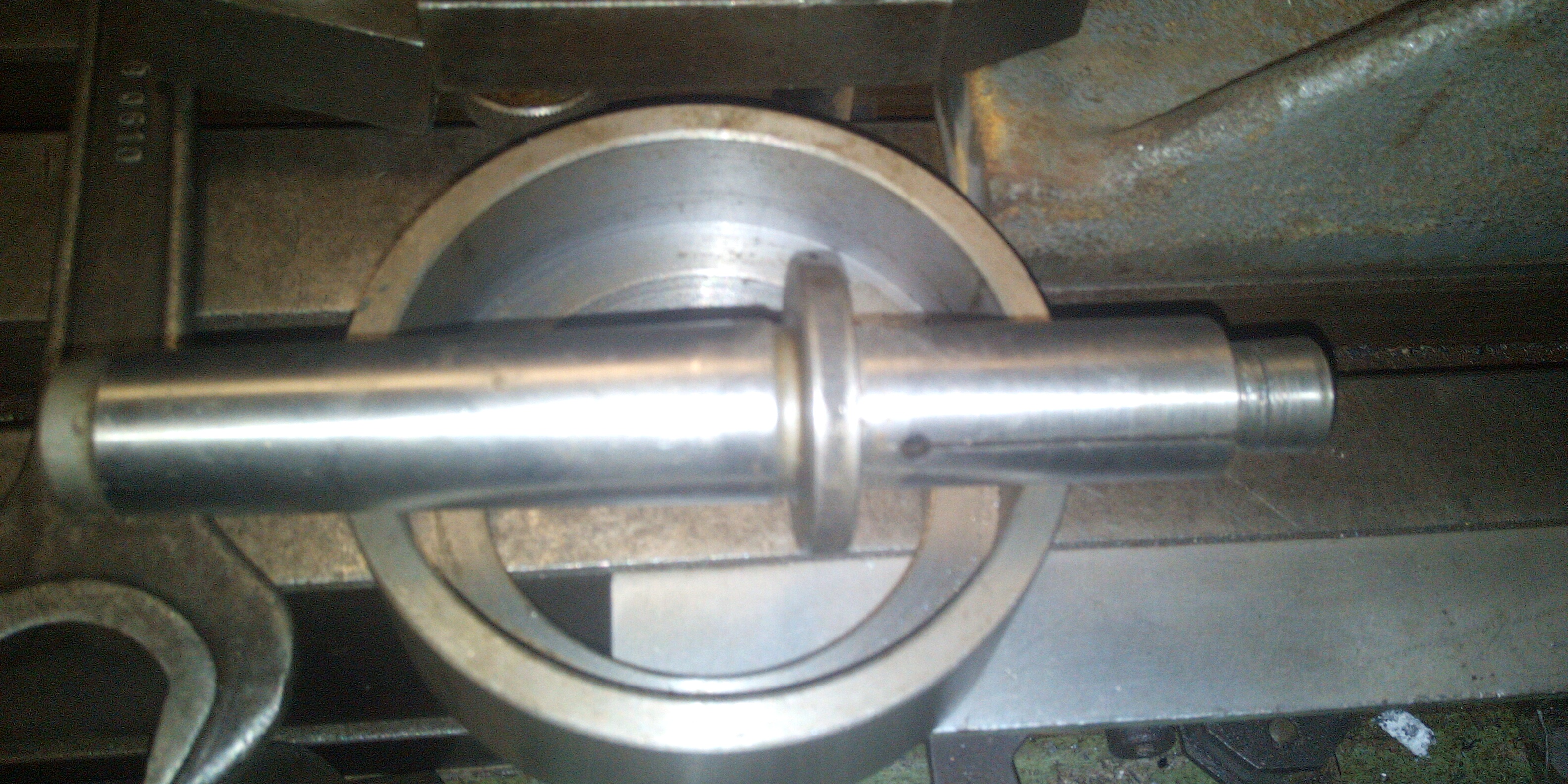

Do sklíčidla - univerzálky upni materiál a stoč si na něm čep s osazením tak -0,02 oproti díře v řemenici. Čep by měl být cca 2/3 délky řemenice. Řemenici nasaď na čep a přimačkni koníkem // otočným hrotem //přes podložku. Upíchni to tak aby ti ten nákružek zůstal viset na posledním "fousku" Pak ho ulomíš kleštěma a díru odjehlíš.

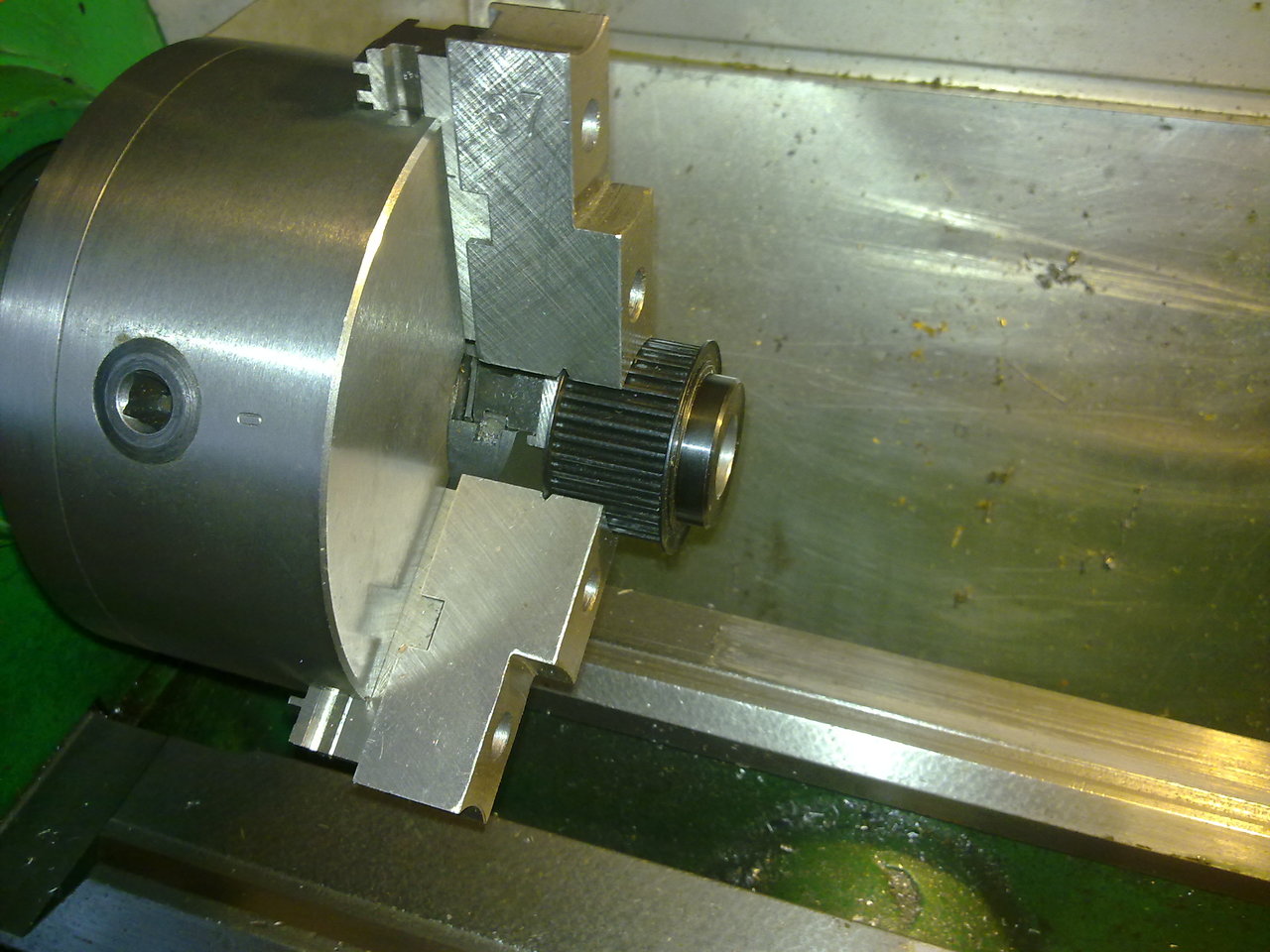

Omotal bych to kouskem starého řemene, jaký na to patří. Pak už to možná bude vyšší než ty bočnice. Pokud ne, tak ještě další 2 vrstvy řemene, zubama proti sobě.
Ten řemen je asi dost tuhý na to, aby to při opatrném soustružení udržel. Obzvlášť pokud je ta řemenice hliníková.

To je ale přehlídka nápadů :roll: . Do měkkých čelistí vytočíš vnější průměr přes zuby a drážku na plechovou bočnici a normálně to chytneš za vnější průměr řemenice. Stejný upnutí použiješ i když potřebuješ upravit průměr díry a nakonec to stejným způsobem upneš do štosky a uděláš perodrážku.

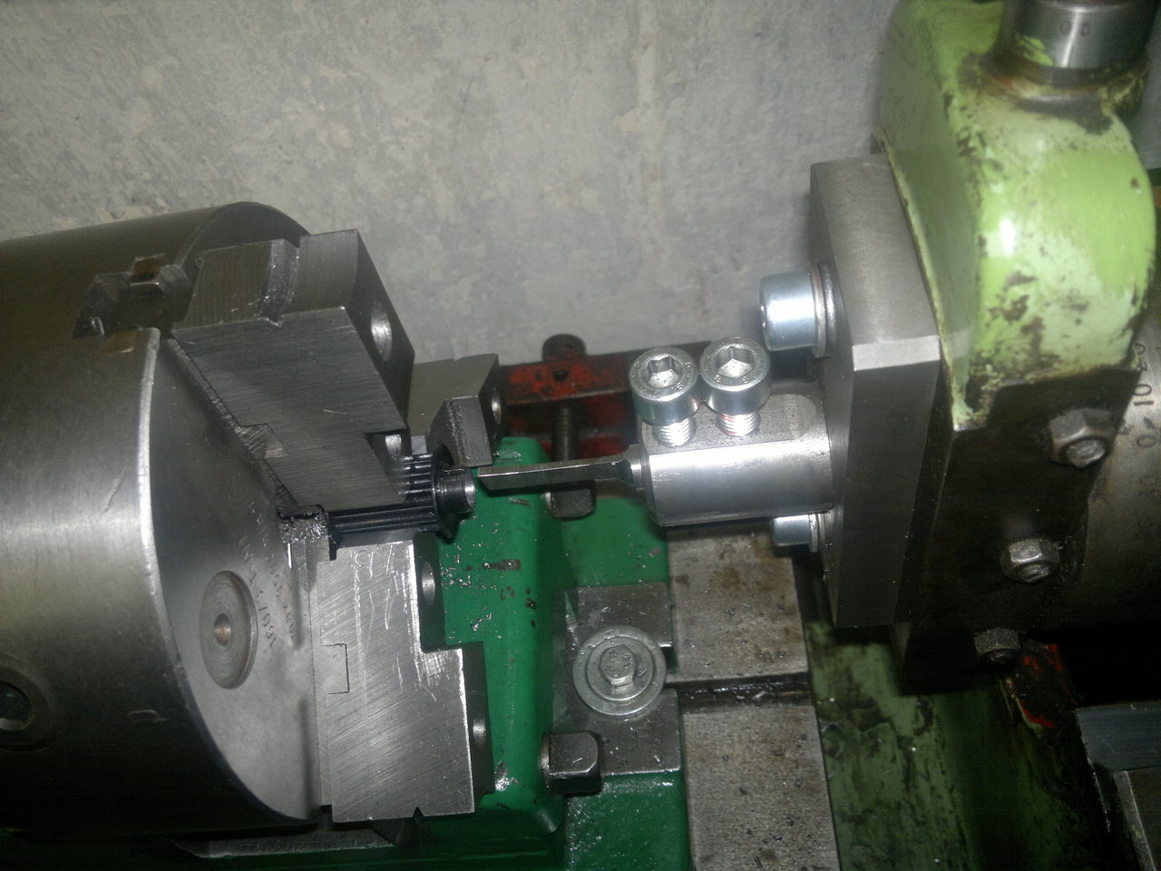

Já na tohle používám jednoduchý roztahovací trn. Vezmu kulatinu potřebného průměru, v ose vyvrtám otvor na větší závit. Jedničkou závitníkem řežu až na doraz, dvojkou do půlky, trojkou jen kousek na začátek. Pak to rozříznu pilou do kříže. Po našroubování šroubu se to roztáhne a upevní obráběný díl.
Příspěvky: 2772
3. 12. 2020, 9:14
Jova: tak nějak? :wink:
Šel bych na to jako Zbýňa...

No ja som do tej remenice robil dieru a zaroven perodrazku takze som to vyriesil primitivne, rychlo, jednoducho a zostalo to funkcne, ale kludne dalej vymyslajte :D
