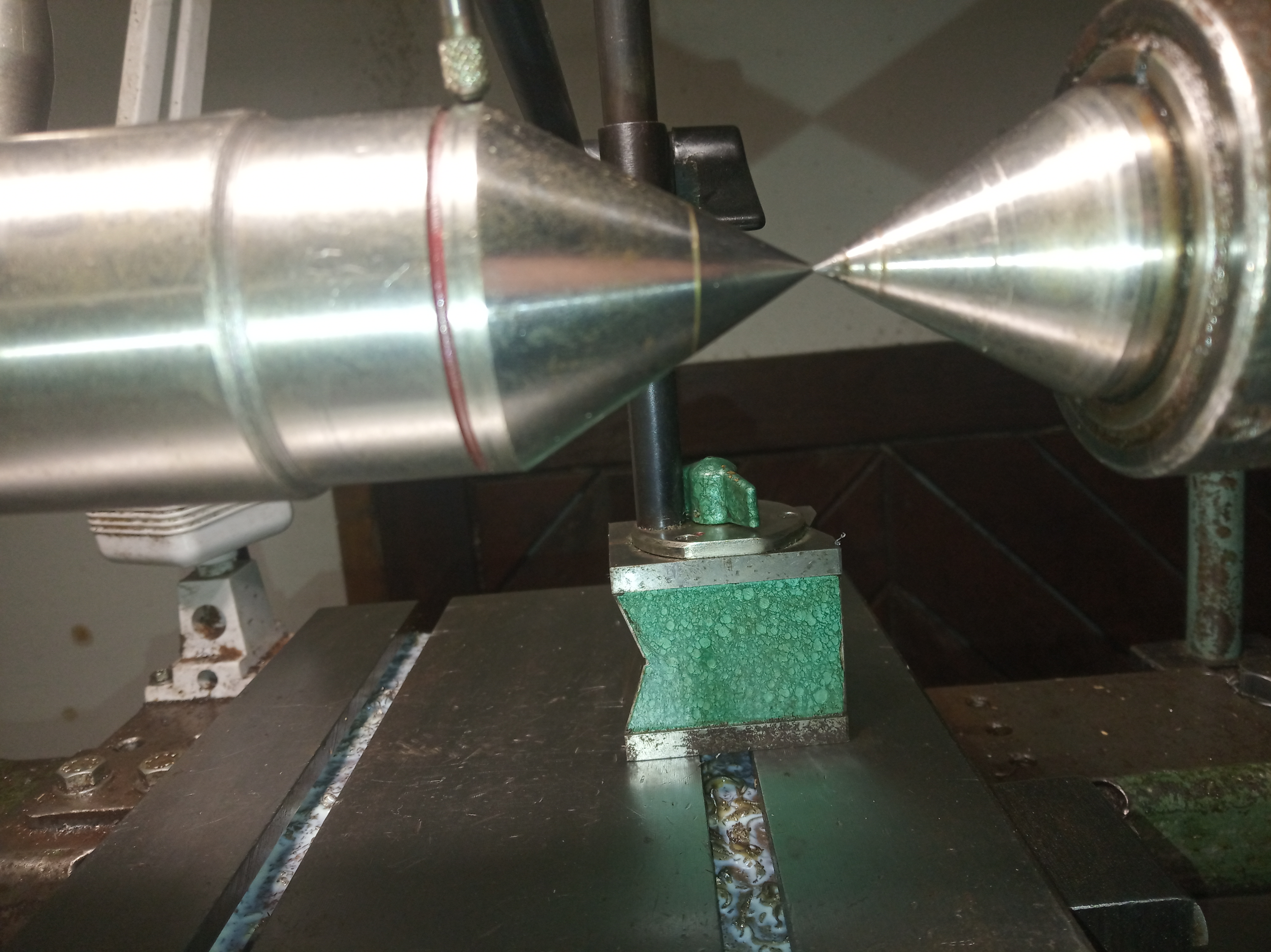

Ahoj kúpil som nedávno sustruh z opravárenskej dielne všetko dobré funguje nič nehučí všetko maže celkom v dobrom stave hovoril že je po repase vymenil som oleje dal som ho dokopy.
Len robí mi stale kužele ručným aj strojným posuvom :cry: :cry: všetko je nastavene suport je v 0.
Nemal tu niekto už taký problém :roll: ??
Ďakujem

A co koník, je v ose?

Trochu to rozveď, o kolik to dělá kužel a na jaké délce? Máš to opřené v koníku? Co to je suport v 0 ?

Vřeteník není v ose lože.

Na SV18 vretenník nezrovnáš, jedine že by si ho odmontoval a vytiahol škrabák :lol: Vyosený vretenník to ale na 99% nebude.
1. Ako je upnutý obrobok? Letmo alebo podopretý koníkom?
2. Ak je letmo, aký je priemer, vyloženie a aký máš nôž?
3. Čo to vlastne znamená, "robí kužele"? Koľko a na akej dĺžke?
Kým neodpovieš na tieto otázky, tak sú všetky rady zbytočné.

Stroj si ustavoval ako ?

Carl_FM píše: 3. 12. 2020, 8:26 A co koník, je v ose?
Bol trochu na boku ale uz je v osi hrot na hrot

novic píše: 5. 12. 2020, 11:58 Stroj si ustavoval ako ?
Sme dali pod sustruh zelezne plátne a navrtali trochu take diery na zapustenie potom sme sustruh vyrovnali nivelakom len neviem či správne lebo predtým sa chvel pri 560 ot. teraz pri 710

pilatdenis7> prvni vec co musis nutne udelat je vyrovnat stroj tak, aby se mu ani trochu nekrizilo loze. Bezne se to dela strojni vodovahou o rozliseni 0.02/1000mm kterou srovnas loze v pricnem smeru.
Az potom co tohle odladis podkladanim, ci stavecima nozkama ma smysl pokracovat k dalsim krokum, jako je serizeni pinoly kone atd.. To je totiz pochopitelne geometrii loze vlivneno.

novic píše: 5. 12. 2020, 3:52 A ďalšia vec je že koko to robí kužeľ. Taký sústruh čo zobere na stotinu presne metrový dĺžku by sme chceli každý. :D
Robil na metrovej dĺžke 0,65 stotín len nebol presne v strede vyladený koník teraz ked som vyladil koník tak presne neviem ale keď som meral tak 0,35 stotín robil odchýlku a dal som ešte podložku pod koník 0,50 stotín tým som vyvysil koník aby bol hrot na hrot premeral som lóže tam kde je koník su scuchane 0,15 stotín kde chodí suport po lozi tak 0,07 stotin možno to moze byť aj tým že tak 1 mm ma vôľu suport ze ide do predu
