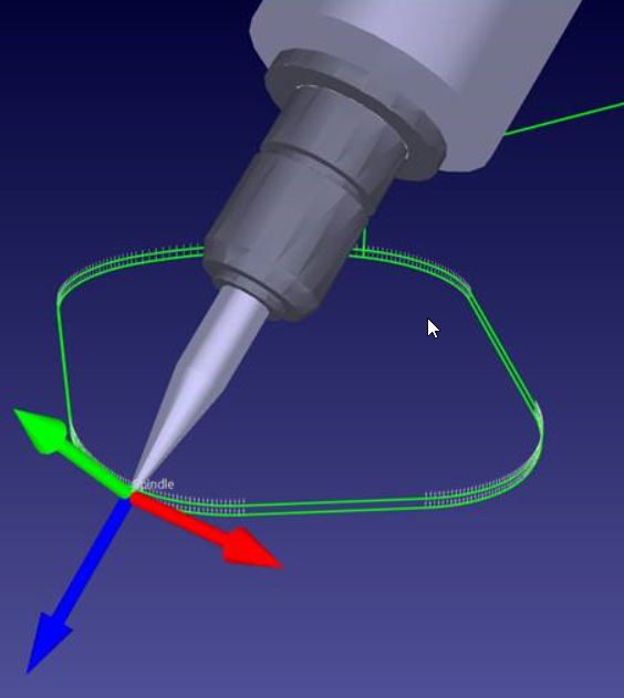

Zdravím, rád bych poprosil o radu.
Mám aplikaci, kdy robotem nanáším na plastový díl silikon. Robot umí jezdit po křivce G-code, křivku mám. Ale jelikož je tryska pod úhlem, tak tak potřebuji být tryskou vždy kolmo k té dané křivce. Nástroj jakoby "obrábí pouze v jednom směru". Pohybuji se po rovině X-Y a tedy potřebuji rotovat v ose Z. Něco podobného jako na obrázku v příloze (ignorujte osový kříž, ten nesedí- ten je pro nástroj). Dá se v G-CODE této rotace nějak docílit? Moc díky za každou radu.

Pokusím se to popsat jinak:
Nyní robotem objedu křivku pomocí pohybů v osách X a Y. Další pohyb je v ose Z, najetí na díl a vyjetí nad díl. Toto je snadné.
Navíc ale potřebuji s nástrojem otáčet okolo osy Z, u každého dílu v rámci 360°. Nástroj je uvnitř křivky a měl by mířit vždy kolmo na křivku. Tak jak robot objíždí křivku, tak se pomalu v ose Z natáčí.

A úhel nástroje k rovině XY je konstantní?
Jinak, asi je potřeba nějaká specifikace, jak k tomu vstupnímu gcode ten robot přistupuje. Z toho odvodit, co ten úhel, který tě zajímá, ovlivňuje a podle toho se zařídit.
Pokud A je ten úhel, který ho zajímá, tak ani ne, ale to imho není zatím ničím dáno (nebo to je u robotů nějaký známý standard?).

obecně bych řekl, že G-kod 5-osé obrábění umí tedy bude umět vyřešit i tvůj požadavek, tvůj robot předpokládám to také zvládne
takže jde o to, aby to uměl program kterým ten G-kod generuješ. Ručně bych to psát nechtěl.

Tryska zahnutá směrem dolů být právě nemůže, potřebuji tlačit silikon do "rohu", proto to natočení nástroje (zatím předpokládáme 45°).Pepa Žhář píše: ↑4. 12. 2020, 3:00 Ahoj no ja bych tam dal trysku aby byla zahnuta smerem dolu a pak rotace neni potreba, ale asi by to nedelalo tu pozadovanou housenku..

K tomu robotu není žádná dokumentace? Nebo alespoň obrázek, naznačující jednotlivé osy (XYZAB)? Pokud je to mapováno tak, že A rotuje kolem špičky nástroje, tak by to bylo ještě relativně easy a možná by to do toho gcode dopasovat šlo.
Můžeš sem dát ukázku gcode? Příp. i toho DXF? A typ robota?

obávám se, že ti návod na tangenciální nůž nepomůže. U něj se nemění souřadnice X-Y, jen se natáčí nůž.
Ty ale musíš v rovině XY sledovat jinou křivku podle vyložení trysky od osy otáčení.
Pro představu - nanášet vnitřní radius znamená, že XY jede menší kružnici, nebo dokonce stojí na místě či na hodně malé radiusy musí "couvat". To asi dopsáním něčeho do kodu nepůjde. To by měl vygenerovat/spočítat příslušný CAM.

Dokumentace je, ale toto není typická aplikace. G-code je pomocný plugin a ten moc zdokumentovaný není. Orientaci os lze navolit v rámci možností libovolně.Thomeeque píše: ↑7. 12. 2020, 8:46 K tomu robotu není žádná dokumentace? Nebo alespoň obrázek, naznačující jednotlivé osy (XYZAB)? Pokud je to mapováno tak, že A rotuje kolem špičky nástroje, tak by to bylo ještě relativně easy a možná by to do toho gcode dopasovat šlo.
Ano, rotace by byla kolem špičky nástroje (v robotice TCP = tool center pointu ).
Je to robot UR5e. G-code přikládám v příloze, ale prosím neděste se, je to poskládané ze dvou souboru (vzorový soubor od výrobce robotu a souboru od našich nástrojářů). Možná tam jsou nějaké věci navíc, špatně atd. ale nějak to funguje
