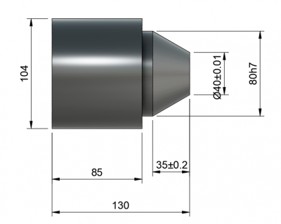

Pěkné videa, ale je to spíše pro soustružníky. Asi jsem měl zmínit že bych se chtěl zaměřit hlavně na broušení kuželu. Práce s bruskou je daleko pohodlnější, přesnější a povrch po soustruhu je takový nijaký. Například jak změřím Ø40+-0.01 co je na obrázku? Ten pán z ruska měřil podobny průměr mikrometrem což se mi ale nezdá přesné, přítlak doteků mikrometru na tak malé hrance přece musí vytvořit plošky, a navíc tam může být otřep. Uvažoval jsem využít nějaký digitální zuboměr, tím pádem bych měřil Ø kuželu třeba 5mm od začátku a né na hraně, otázka asi se vyrábí tak velký zuboměr. Další problém by nastal kdybych chtěl změřit kužel který by z každé strany válcové zakončení.
Zkrátka nejde mi ani tak o kuželovitost, tu chci měřit sinusovým pravítkem. Jde mi o měření velikosti a polohy kuželu.

Najpohodlnejšie je mať 3Déčko, ale to asi nechceš počuť. Ja takéto zákazky beriem len vtedy, ak môžeš merať kus v zostave, lebo potom sa na tebe odbavia z 3D merania a koleduješ si len o reklamácie.

Na vnější kužely a nejen na ně je super věc dílenský mikroskop, s mostem pro měření v hrotech. Mám maličký starý Zeiss a je to skvělý pomocník, tedy pokud člověku stačí přesnost na stovky. Úhlovou hlavou si změříš i průměr i kuželovitost.

3D je spíš výstupní kontrola, kolik můžu ještě ubrat mi to neřekne. Nebo myslíš že by se něco dalo přidělat na brusku?

3D máš aj medzioperačnú kontrolu, odmeriaš kus, porovnáš ho s modelom, a vidíš na akej ploche máš aké rezervy a podľa toho vieš dobrusovať.
Brusiarne zamerané na sériové brúsenie majú bežný postup, že pracovník meria každý kus dielenským meradlom (pasameter, dig. mikrometer) a napr každý 10ty kus musí dať pomerať na medzioperačnom 3D. Tam mu odmerajú priemery, kolmosť, ovalitu, súososť a pod a pokiaľ je nejaký problém (napr porucha na brúske, prípravku) tak stihneš odstaviť výrobu s max stratou 10ks.

Postaviš to na zadní čelo (na svislo) a na čele u toho kužele to odečteš přes johansonky na mikroskopu.
Jinak ten výkres je na první pohled klasická CAD kiddie chujovina - z hlediska kotování (smyslu - fce).

ještě zkusím vymyslet nějaký přípravek ale asi nakonec budu muset zainvestovat do mikroskopu, profilprojektoru nebo nejlepe 3d.
K tomu výkresu, Takhle mi to přišlo od zákazníka. Ano chybí tam značky Ø, osa rotace ale poslali 3d model takže jsem neměl problém nabrousit Ø80h7 a druhá firma která brousila konus si taky nestěžovala, viděl jsem horši věci. To už musí vědět konstruktér zda mu vycházejí všechny míry a těžko říct k čemu tohle může sloužit.
