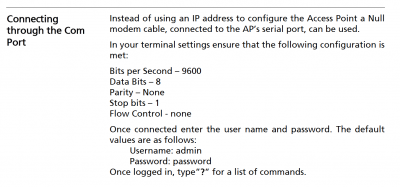

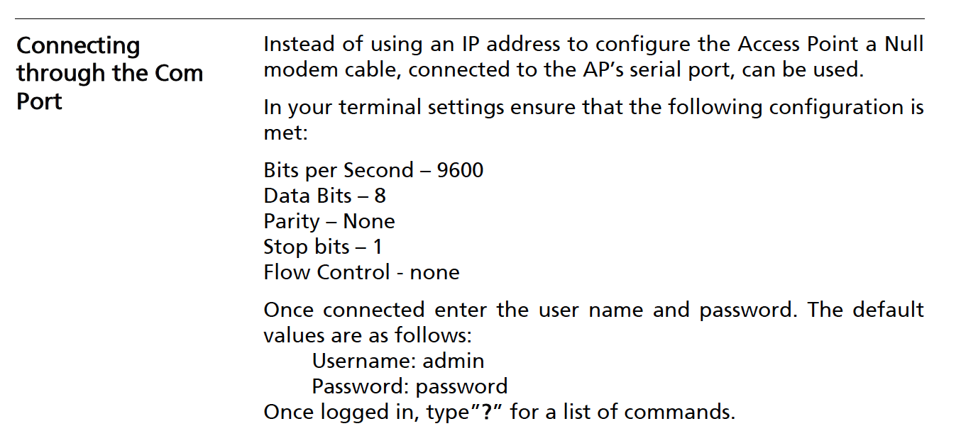

2. AP se nějak rozeběhne, pokud přivedu cca 5V na power port* (ten se přes diodu napojuje na výstup DC-DC, zároveň budí nějaký optočlen, který asi DC-DC vyřazuje z provozu). Proběhne jakási inicializace, ale nevidím žádný wifi signál (což je po factory resetu, který jsem dal, možná OK), ale ani přes Ethernet se AP nepřipojí (stovka bliká, na síti vidím jeho MAC adresu, ale nepřiřadí se mu IP), což by měl. Takže se pokouším zachytit posledního stébla, což je COM port:

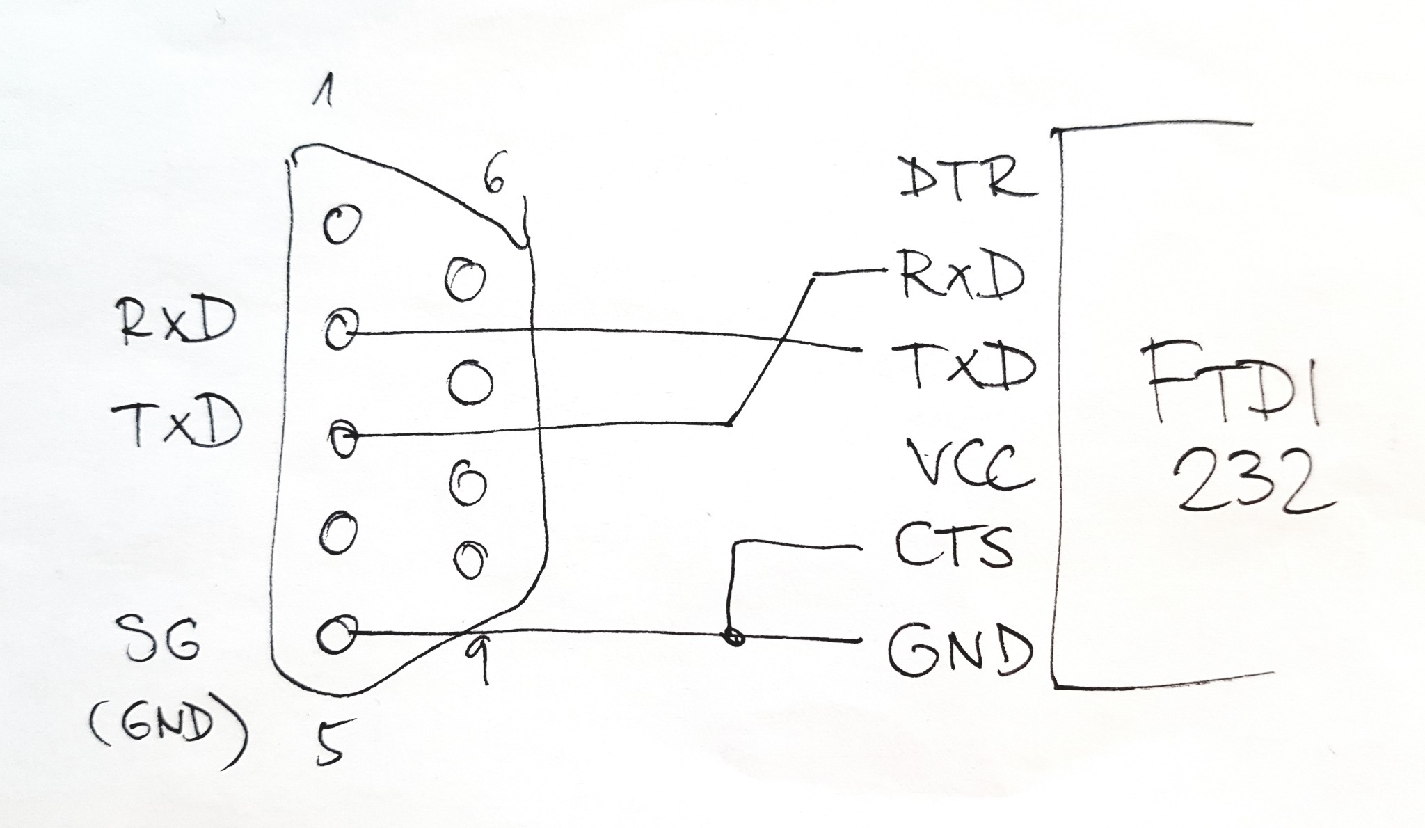

Mám tento USB modulek (prověřený malým arduinem), zapojil jsem ho takto:
Mělo by to fungovat nebo je tam něco špatně? Zkusil jsem dva klienty** (Serial monitor z arduina a toto) a AP na to nijak nereaguje. Nastavení baud rate atd. mám podle požadavků z návodu AP, viz obrázek výše.

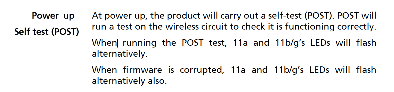

Postup podle návodu je zmáčknout na 5s reset. Pokud to udělám, zareaguje to, po 5s zhasnou všechny LED kromě POWER a za chvilku proběhne inicializace (POST) stejně jako po připojení napájení:
Vtipná je ta poslední věta "taky to zabliká v případě nakopnutého firmware" :) Ale počítám, že to by blikalo furt (a to se neděje, bliká to tak 1s).
Ale zkusím pro sychr reset podle tvého návodu a dám vědět.

pafik
Příspěvky: 3085
Bydliště: Praha 4
9. 12. 2020, 5:02
Ten nulovej modem může potřebovat víc signálů

Příspěvky: 9521
9. 12. 2020, 5:57
pafik píše: 9. 12. 2020, 5:02 Ten nulovej modem může potřebovat víc signálů
http://www.tartek.cz/man/t3/konektor/com04.html
To ano, ale AP je, jestli to chápu správně, neměl vyžadovat (flow control - none). Jinak, zkusil jsem na tom COMu i Loopback handshaking, nepomohlo.

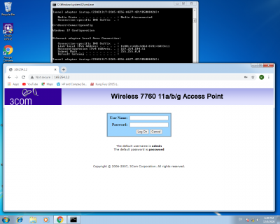

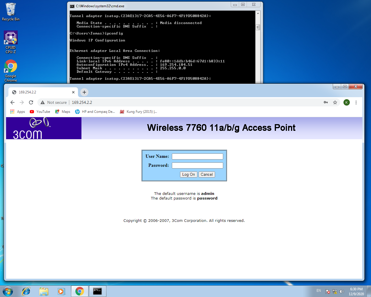

Mám ovšem zásadní novinku! :) Nevím, jestli pomohl atlanův reset nebo připojení na Windows počítač (udělal jsem obojí najednou :roll:), ale na něm se AP chytl a dostanu se do manageru :!: Už se mi povedlo i aktivovat wifinu, začíná to vypadat trochu veseleji, bez PoE se případně obejdu.

9. 12. 2020, 6:03
Pripojit na windows pocitac - to mi prosim specifikuj. Nechces rict, ze jsi toho 3coma zkousel nastavovat z newidliho kompu? :roll:
Příspěvky: 9521
9. 12. 2020, 6:14
Na Macovi. Nějak mne nenapadlo, že by to u webového rozhraní mělo hrát roli. Nejspíš to bude dané tou adresou mimo obvyklý 192.168.. rozsah, Mac se asi ukecat nenechal. Nebo nevím, síťařina jde dost mimo mne.

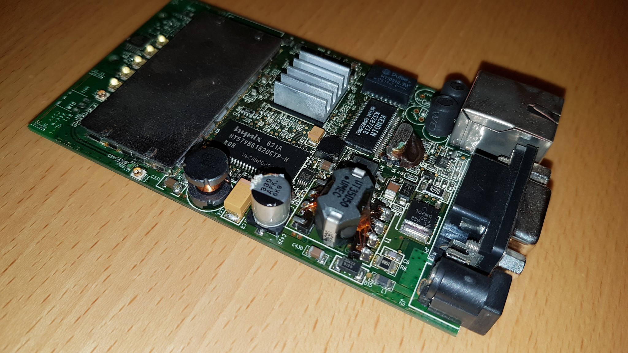

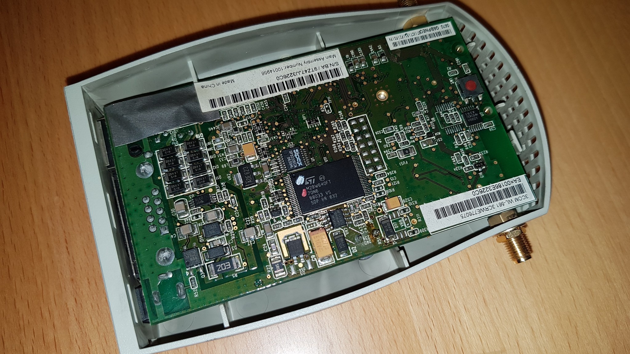

Příspěvky: 9521
9. 12. 2020, 6:34

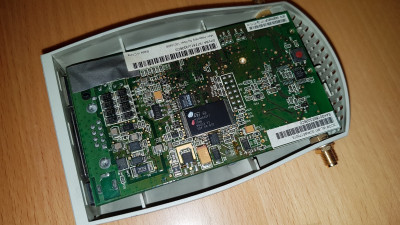

Ještě pro zajímavost střeva, když už:
