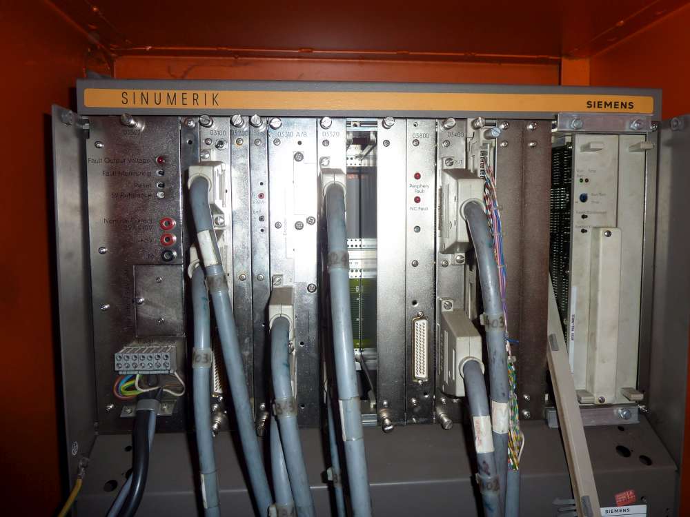

Zdravím,

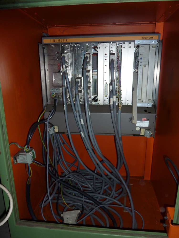

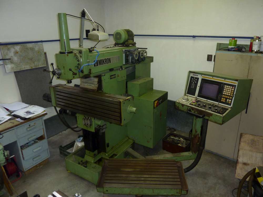

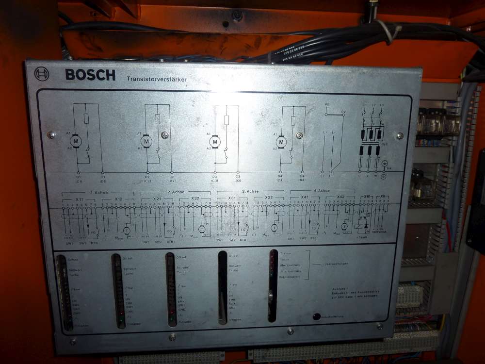

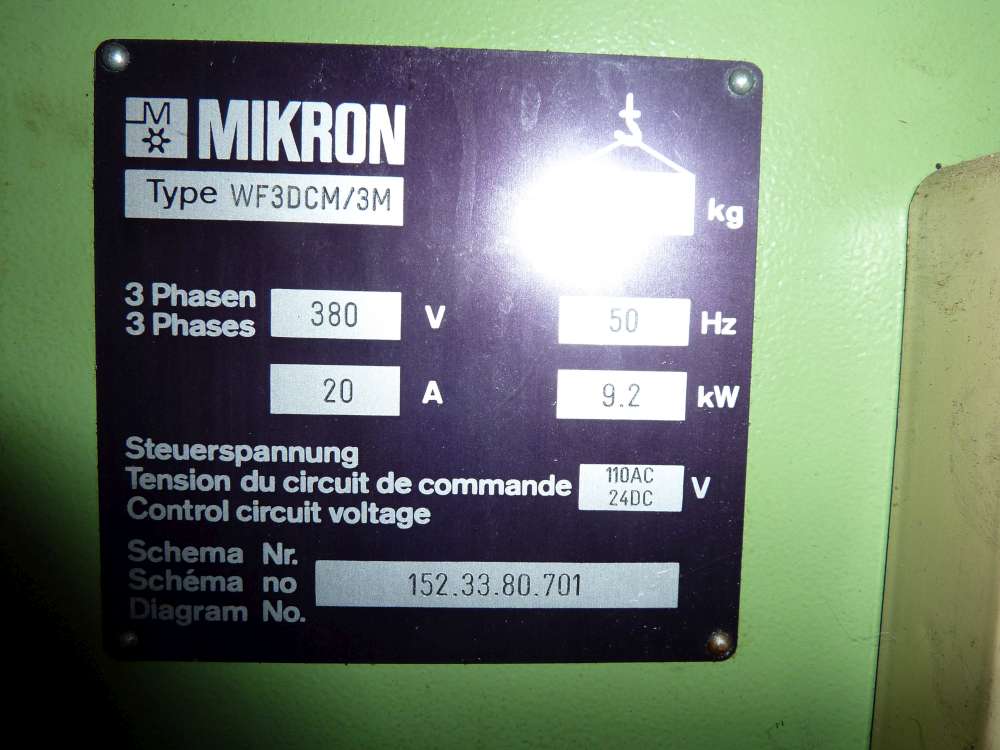

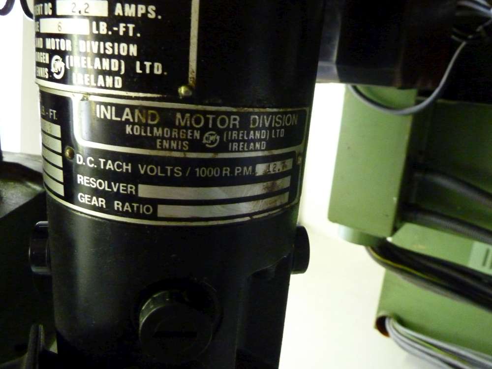

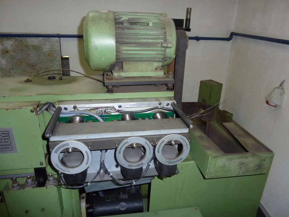

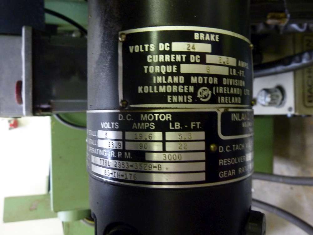

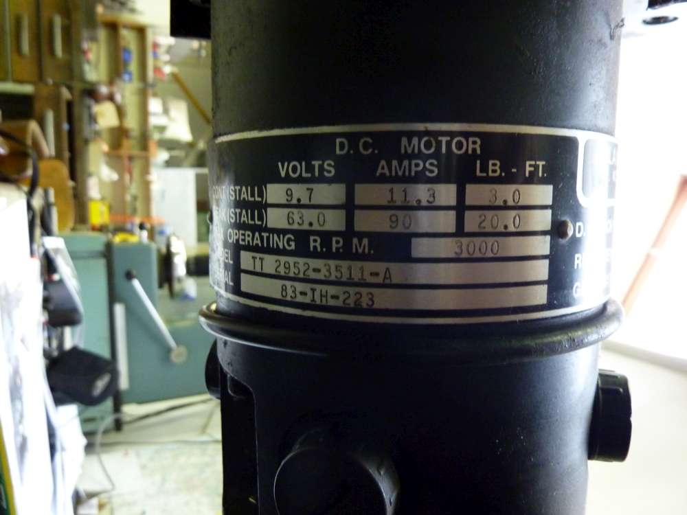

řeším problém s modernizací, resp. zprovozněním níže zobrazené nástrojařské frézky Mikron DCM. Jedná se o řídící system sinumerik 3, detaily ohledně motorů na foto níže, pohon vřetene je realizován skrze převodovku řazenou třemi malými pohony - přesný princip neznám. Jinak je stroj ve slušném stavu, zřejmě méně jetý ale dlouho stál. Na osách nejsou patrné vůle.
Několik odborníků stroj prohlíželo, vada byla v jedné z desek souř. os, kde byl vadný jakýsi "šváb" za tentýž bevady. Došlo však k vymazání dat z této součástky a tak se s opravou stroje se stávájícím sinumerikem 3 nehnu z místa.
Uvažuji také o přestavbě od firmy MEFI. Prosím o radu ohledně opravy, má-li s tím někdo zkušenost, případně poradtě vhodnou levnější alternativu k modernizaci od MEFI. Pravděpodobně by zůstali motory a musely by být nahrazeny řídící desky atd. Nejsem odborník v oblasti elektrotechniky takže si sám neporadím. Pokud by někdo z vás dokázal stroj rozchodit a měl by zájem o výdělek, určitě se dohodnem.

Ja bych nejprve zkusil Ebay,kde se karty do ruznych verzi Sinumeriku daji koupit za hubicku. Pak teprve bych uvazoval o vymene.
Tech avizovanych 300 tisic neni nijak premrstena castka,pokud to firma dela na urovni. Pro nas amatery je to darda,ale ve svete profi CNC spis mene za solidni system.Prace to taky nebude na den.
Nedavno se na Ebay vydrazil kompletni 4 osy system i se servy za 1400 Euro.
Casto nekdo koupi funkcni masinu,rozebere na dily a ty rozproda vyhodneji,nez cely stroj. To je dobry zdroj pro takovy problem.

Pokud je problem v tom ridicim systemu Sinumerik tak bych to zkusil cestou nejmensiho odporu a nechal ho repasovat. Kdysi jsem narazil s jeho mensim brachou Simaticem a nez ho ladit na kolene tak jsem zakaznikovi doporucil Liberecky Foxon (www.foxon.cz). Kdyz jsem naposledy "spionoval" jak to dopadlo, tak usetrili 16tis. za novy a vsechno funguje k plne spokojenosti. A navic alespon u toho Simaticu to bylo za tri dny vcetne dopravy O.K.

Ten system je mrtvy , a jestli se vymazalo PLC/konstanty a neni k tomu puvodni dokumentace vcetne, tak ta repase se znovuzprovoznenim bude drazzsi nez tam dat neco novejsiho uplne jineho.
Neni to jen tupy HW. hooodne zalezi na tom co odeslo.

PLC je v Epromce, chybět budou max. tak nc konstanty těch není zase tolik. Je to jednoduchý systém, u nás je skoro v každé firmě, ale má už svoje léta. Karty ještě jdou sehnat, záleží na tom jaká budoucnost tento stroj čeká.

No nevim , pan psal ze tam uz nekolik odbornku bylo a ze probehla uz i nejaka vymena neceho. Takove veci ktere nebezely a nekdo to jeste vic skun..l se spravuji hodne blbe a taky uz jak pises to ma leta , tak se muze stat ze dnes jednu kartu a zitra druhou a pozitri treba tri. Takze ve finale to vyjde urcite levneji.
Taky je potreba uvedomit si ze dnes stoji mensi PLC na kterem jemozne se pomalu i pripojit do nato pres satelit :D dejme tomu 5000,-
To stare stalo ve sve dobe kolem 30 - 50 tis,- a jeho cena neklesla, spise naopak , cim starsi , exotictejsi a jednodussi , tak tim je skladovani tech dilu a jejich cena drazzsi.
