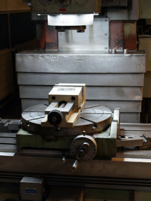

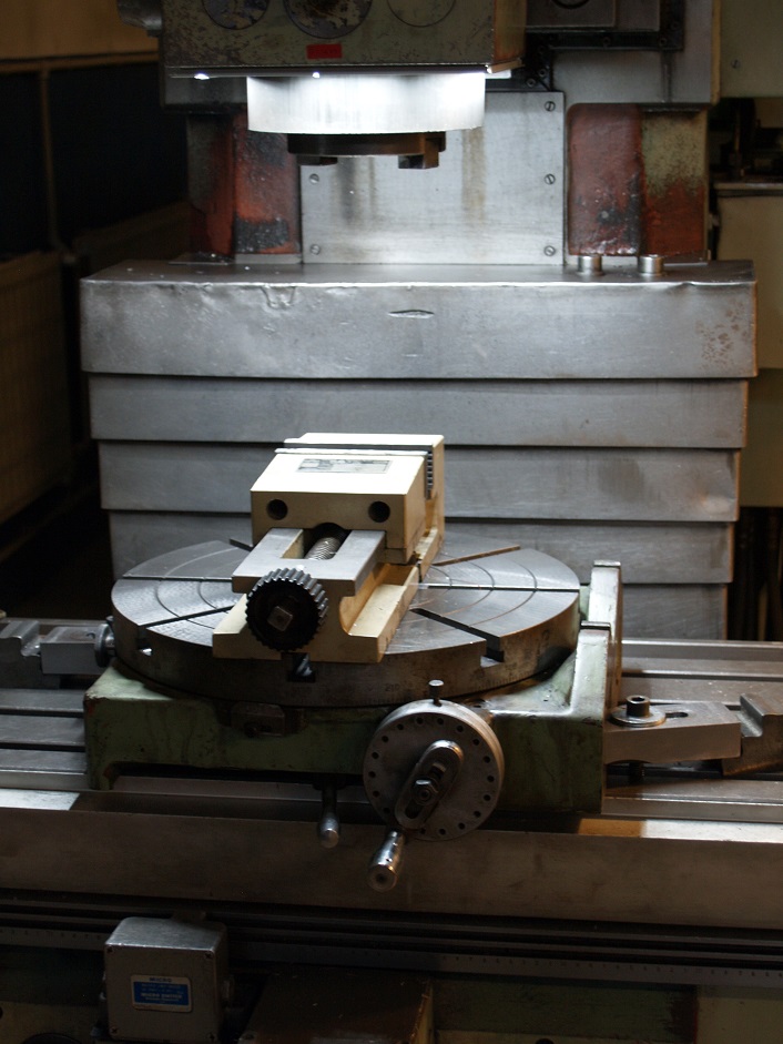

jergus.balaz
Příspěvky: 1732
10. 12. 2020, 7:04
novic píše: 10. 12. 2020, 8:45Nemá niekto na uholníky hneď aj delicku ?
Sú otočné stoly s bočným uchytením, čiže by si nemusel vôbec riešiť uholník. Na priloženej fotke to je vidieť na pravej strane. Skús sa rovno popozerať po takom otočnom stole a máš o problém menej.
BalazKovo.sk
Příspěvky: 2559
10. 12. 2020, 7:10
A ta litina to jako udrží, když třeba omylem najede do plného? Tenhle otočák z FNGJ průměr 380 mm mám taky s moc bych tomu nevěřil (litina)
jergus.balaz
Příspěvky: 1732
10. 12. 2020, 7:52
stanik84 píše: 10. 12. 2020, 7:10 A ta litina to jako udrží, když třeba omylem najede do plného?
Taká obsluha nemá čo robiť za strojom, ani omylem.

Proč to dělat jednoduše, když to jde složitě. Dvě plotny, dva trojúhelníky. Svařit. Ofrézovat. Udělat uprostřed díru, ať do toho může koukat pořádně zblízka (a má nůž kam vybíhat) a není co řešit. Když tam bude dělat ty dvě drážky, jako u origo škodováckých, tak bych to vyfrézoval. Nebo to po švajcu hodit do pece. I když to normálně frézuju hrubovací HSS frézou.
Kdo chce hledá způsoby, kdo ne, hledá důvody. Jak je tady v poslední době zvykem. Měsíc nad něčím diskutovat a pak stejně nic.
Edit: nějak takhle třeba : https://img1.hyperinzerce.cz/x-cz/inz/1 ... 0-01-1.jpg
