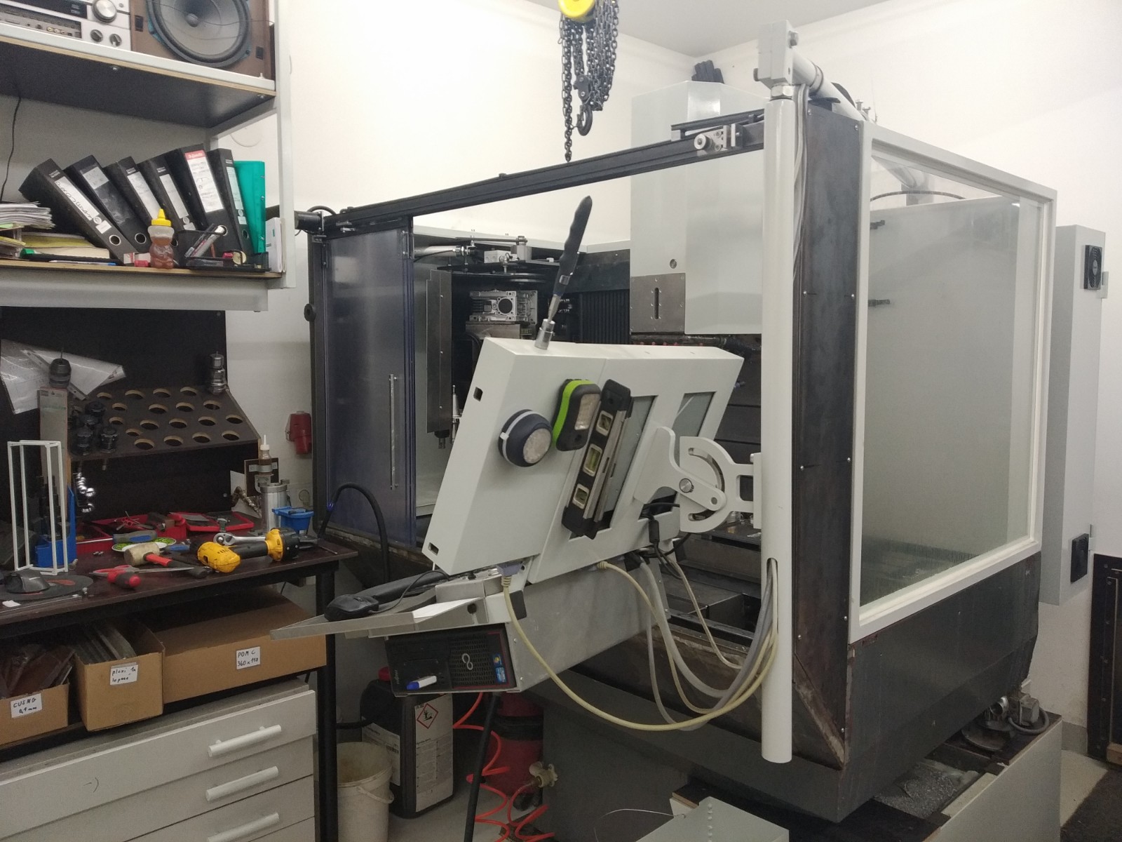

Tohle sem dávám jako ukázku "záhadného chování Machu", o kterém se tu často debatuje. A zároveň kdyby měl někdo podobný problém, možná tu najde inspiraci kde hledat přičinu...

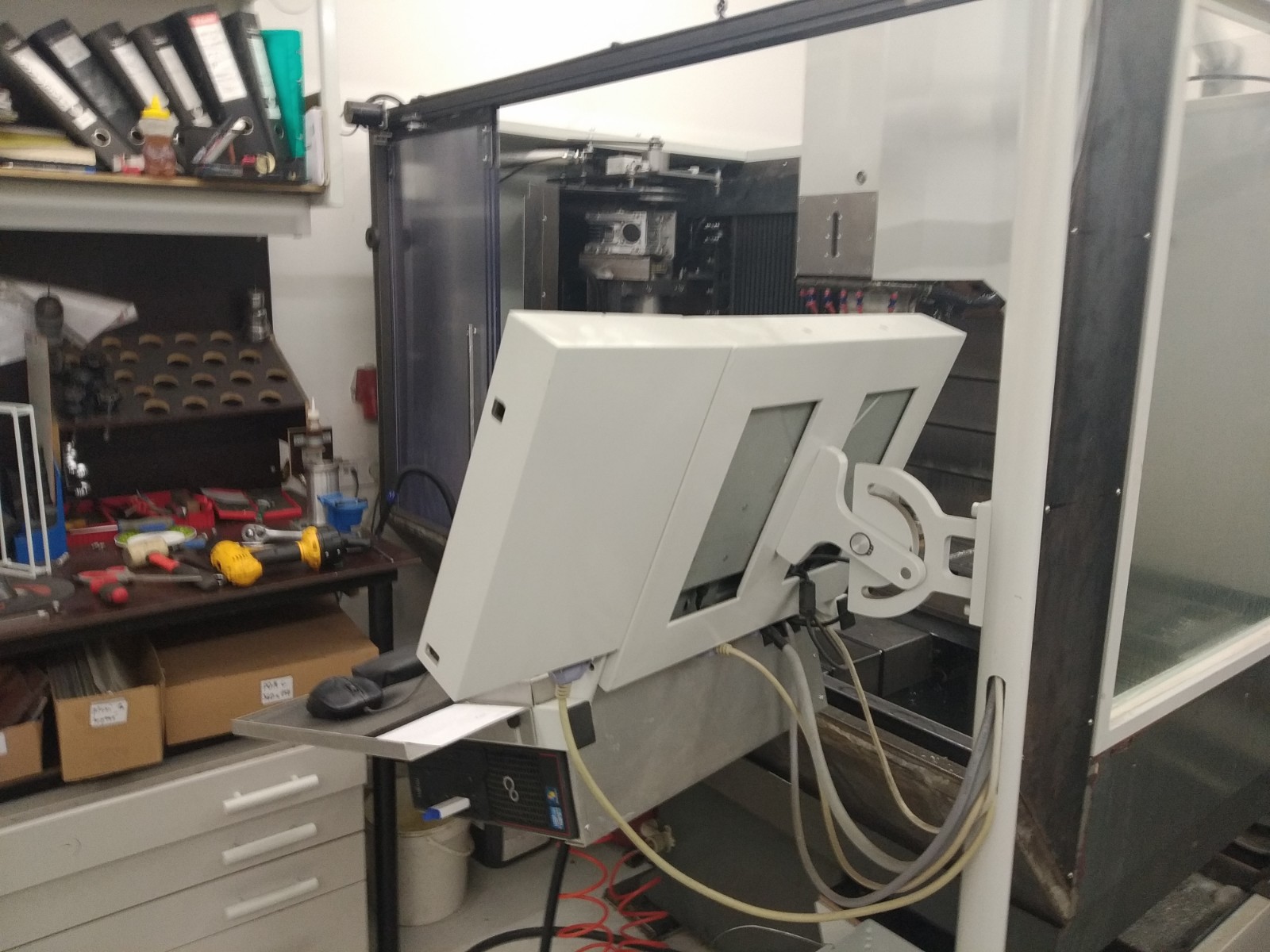

Minulý týden mi Mach náhodně začal vyhazovat Estop (Mach Disabled). Několikrát denně. Nevěděli jsme čím by to mohlo být. V nastavení se nic nezměnilo, nic se neaktualizovalo, nic se nedělalo v rozvaděči ani v PC. Taková otravná záhada :)
Ale nic se neděje náhodou. V Pátek jsem si na ovládacím pultu všiml přicuclejch baterek (magnetické) a teleskopického magnetu. V tu chvíli mi to cvaklo, tohle se změnilo, tohle se tam dalo o víkendu.
Ačkoliv bych neřekl že to může vadit, protože to je přicvaklé na pultu u monitoru a PC je od toho docela daleko, tak to bylo ono, nějaké rušení.
Řešení, sundat magnety :)
Od té doby to neudělalo, takže si dovolím tvrdit že to bylo ono. Tudíž magnetky fuj fuj.

podle fotek to máš ne na monitoru, ale na ovládacím panelu (který se navíc chvěje s mašinou) - ty magnety uvnitř asi na něco působí.
Měl jsem stejnou závadu - samovolný Estop. Nakonec jsem detekoval jako příčinu čínský zaskakovací Estop (také namontovaný na stroji) Prostříkl jsem jej kontoxem, párkrát procvakal a je pokoj. Časem to asi předělám na utěsněný mikrospínač.
(ale že si u toho jeden zanadává :-) )

chb píše: 14. 12. 2020, 6:18 podle fotek to máš ne na monitoru, ale na ovládacím panelu (který se navíc chvěje s mašinou) - ty magnety uvnitř asi na něco působí.

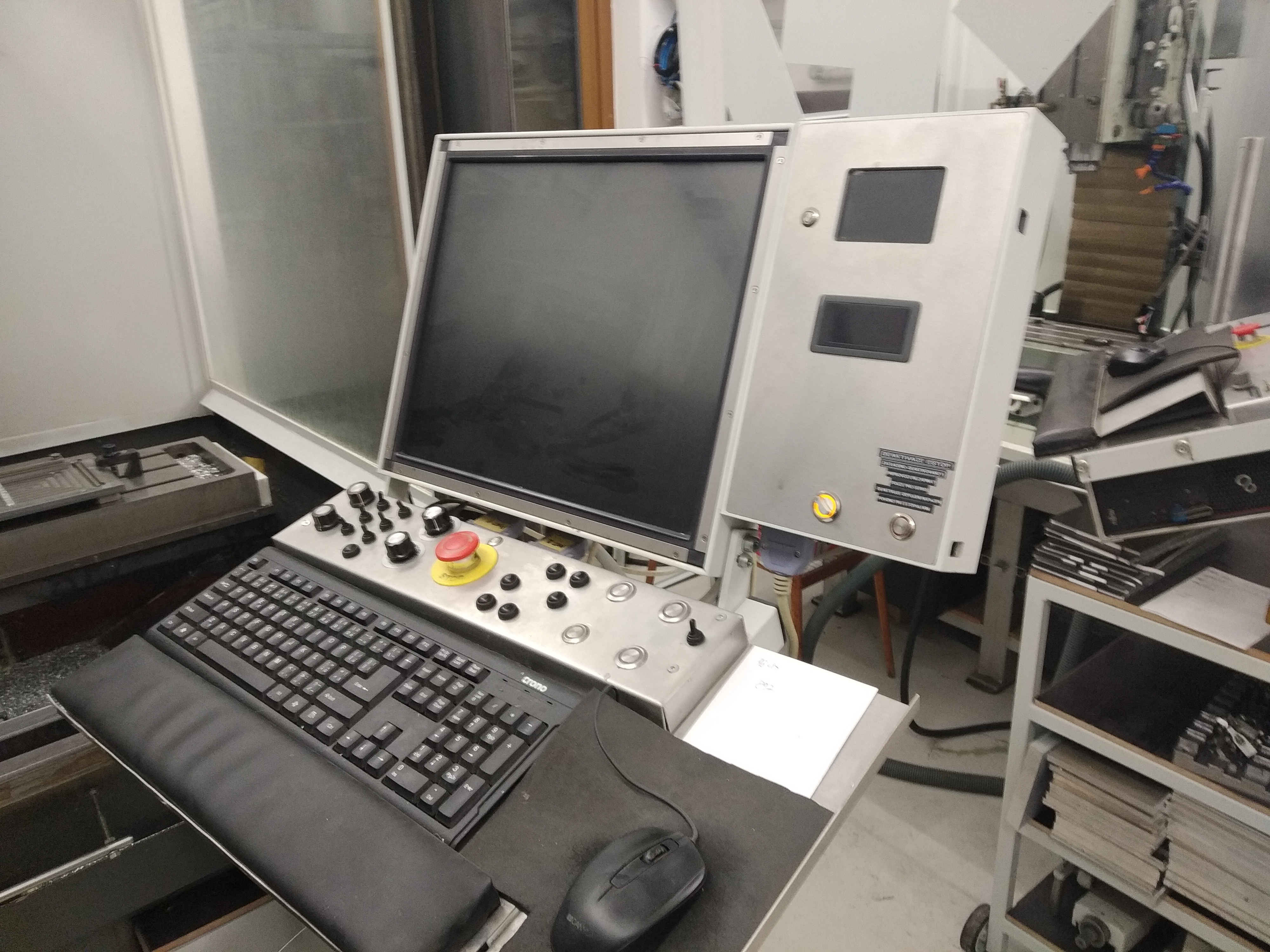

Právě že tam nemají ani na co působit. Takhle to vypadá zepředu.
Je tam jen display s teplotami od vřetene, motoru, rozvaděče, obyč. ukazatel otáček a vypínač + tlačítko na odpojení elektrického Estopu. Teoreticky to mohlo ovlivňovat monitor, protože je dotykovej, ale to by určitě "ťukalo" na víc věcí než jen estop... Takže to muselo jít až do PC uplně dole. Do toho pultu s Estop taky ne, protože tam ten Estop odpojuje i napájení driverů, což se nědělo.
To jsou ty pravý problémy. Už by člověk hledal chybu nevím kde, ale taková kravina ho nenapadne :D

Mex píše: 14. 12. 2020, 7:02 Kdyby to bylo moje, tak bych se asi s takovým vyřešením problému nespokojil. A pořádně bych zkontroloval vše, čím ten e-stop může být ovlivněn
Jak jsem psal, tenhle Estop není ničím ovlivněn, je to Estop přímo z Machu, z PC, žádné další tlačítko, kabel, svorka... Vlastně ani nevím jestli by se tomu mělo říkat Estop, protože standartně Estop odpojuje drivery (tenhle jen zablokuje Mach). Chovalo se to přesně jako kdybych za běhu zmáčkl na obrazovce to velké červené Disable. Bez žádného dalšího erroru. Předtím to fungovalo bezproblémově, po sundání magnetů to taky funguje bezproblémově, takže nemám důvod hledat chybu v něčem dalším.
